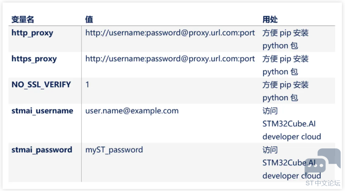

5 L1 H2 s! [* a0 O7 E为了后续使用pip进行python包的安装过程顺利进行,需要设置好代理。需要设置的环境变量包括:
! w* D- W# @6 }  X, ]
注意特殊字符需要编码成utf-8格式,比如@要替换为%40,其他的特殊字符包括%、@、&、!等。stmai_username 和stmai_password 可以不设置,如果不设置,每次访问 stm32CubeAI Devleloper cloud 都需要手动重新输入用户名和密码。

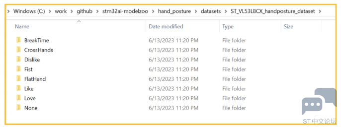

4 p  ]4 t' S! k, U( g手势识别应用的数据集可以直接使用hand_posture/datasets/目录下的数据集文件:ST_VL53L8CX_handposture_dataset.zip,解压后的数据集如下图所示:
2 R$ ~+ `1 |4 X
▲ 图2. 手势数据集

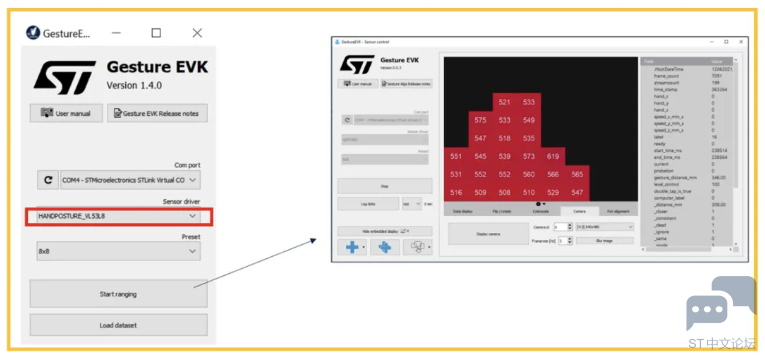

也可以使用ST提供的数据采集和标记工具STSW-IMG035_EVK,进行数据采集和标记。点击进入工具的下载地址。
. ?5 N6 m! V# L# e! P- Q3 O& k
▲ 图3. 手势数据采集和标记工具

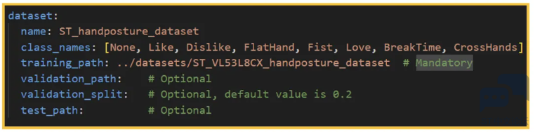

数据集的配置:
6 G- |' d2 u) W9 g
▲ 图5. 数据集配置
0 O0 Q  d7 A0 g: `3 C数据集可以来源于仓库的数据集,也可以来源自自己采集的数据,其内容需要和文 件stm32ai-modelzoo\hand_posture\src\utils\handposture_dictionnary.py的数据一致。验证集可以不指定,默认将使用数据集内的20%作为验证。' \" I+ ^# `! N

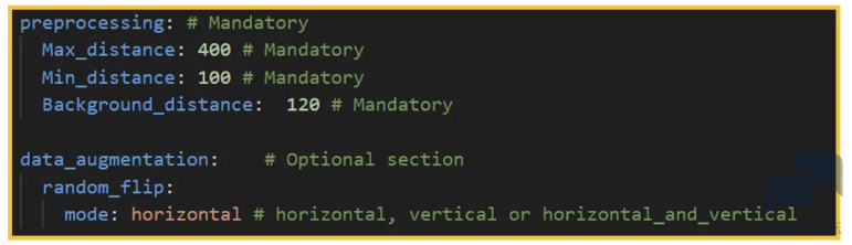

预处理和数据增强的配置:
$ C4 ~% g9 S( m9 N
▲ 图6. 预处理和数据增强
preprocessing:- {- A3 |& F! t
- Max_distance:单位为mm,代表传感器的最远距离,如果超过这个距离,就 从数据集中丢弃该帧。
4 c3 H7 {0 u$ |' ?3 H- Min_distance:单位为mm,代表传感器的最远距离,如果小于该距离,则从 数据集中丢弃该帧。5 }2 q  J0 E+ R. `, g; o8 V
- Background_distance:单位为mm,手势背景的最大间隔,超过这个间隔的 区域将会被忽略掉。
/ A( y; E, Q, k/ c" Y- l$ J4 Z  i. F

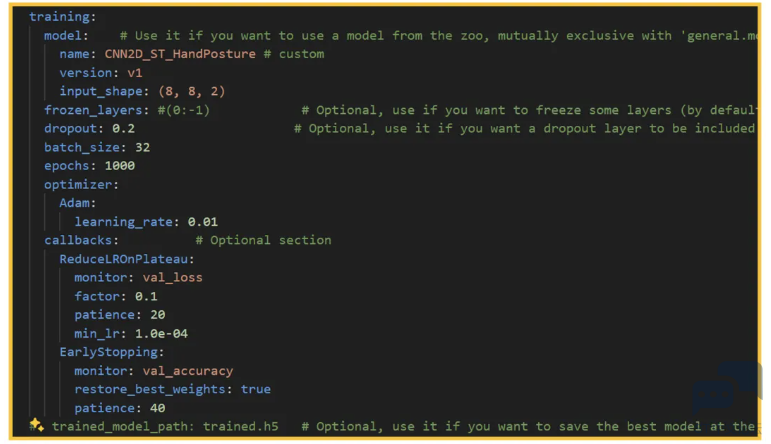

  Z/ N1 l+ _7 A训练参数的配置:训练参数的配置如下图7所示,具体内容不再赘述。, o' Q3 T' g' ]5 Z0 e- a8 [8 p
▲ 图7. 训练参数的配置

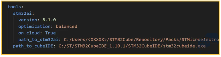

操作模式operation_mode选择评估(evaluation)可以进行模型评估,评估的内容主要包括模型flash,ram的占用量,模型的执行时间等。tools的配置如下:6 y4 [- P7 A6 @
▲ 图8. Tools的配置
( [3 }6 ]+ @; J4 b" b$ u. D$ \; T
on_cloud:是否需要使用STM32Cube.AI开发者云对模型进行评估,如果不使用云,选择False,则可以使用本地的Cube.AI工具。8 u1 b/ I$ q8 `- {
& G4 a8 k$ E; {" c: j4 N
path_to_stm32ai和path_to_cubeIDE需要配置成自己本地STM32Cube.AI和 STM32CubeIDE的路径。' u8 Z# v" ?' I; \4 L: J5 O- `4 h

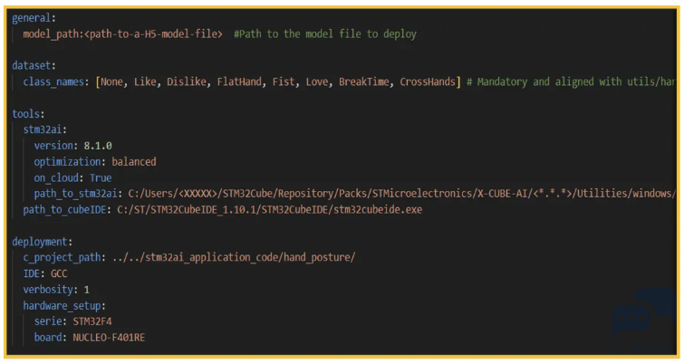

4 ~& n  p* u+ Z, Y4 p操作模式operation_mode选择部署(deployment)可以进行模型部署。当需要部署到ST开发板进行测试时,需要确保以下配置都正确:( D2 ]0 W3 X) n2 v9 F. T+ ~
▲ 图9. 部署相关的配置

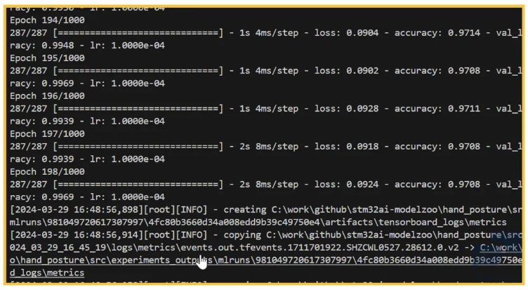

; H; o% K5 }8 o7 M1 p; V; x: j训练过程中的输出结果:
- }9 J0 m" I& n/ h0 B0 Y; e$ j
▲ 图10. 训练中的输出结果

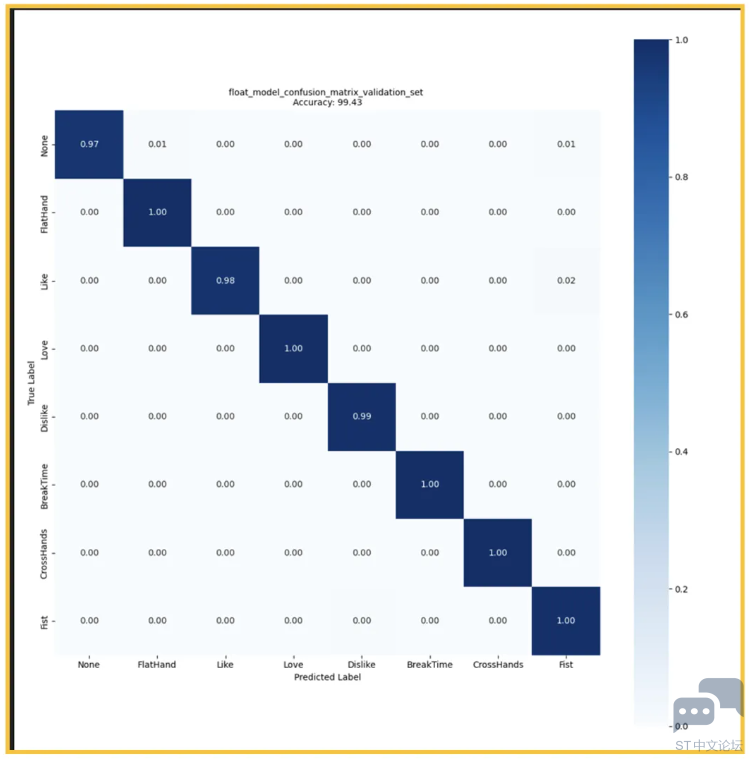

▲ 图11. 混淆矩阵
训练完成的结果保存在:experiments_outputs/<时间戳>目录下,包含了训练的log,训练曲线,混淆矩阵,模型等信息。. e5 R8 f- z; s2 l2 R

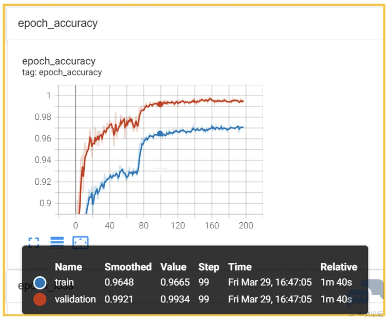

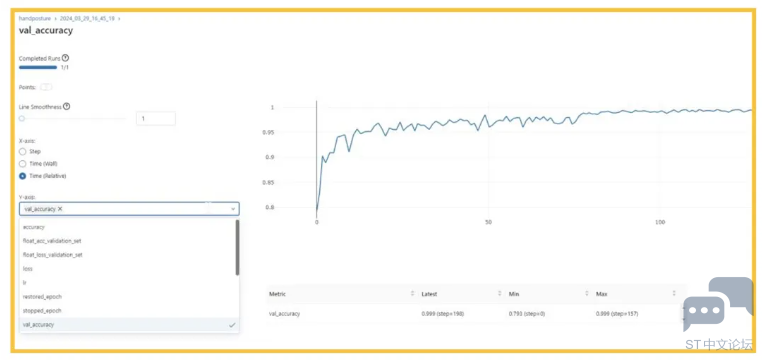

0 Z% F0 q& O: _& ]3.3.2. 可视化训练结果
0 a$ o1 X: L/ |3 H+ Z& ?9 s进入logs所在目录(位于experiments_outputs/<时间戳>目录下),然后运行 tensorboard: ! O. w3 t9 \/ {/ o4 m8 z
➢ tensorboard --logdir logs
3 k: A/ ~9 C2 ~& o: X3 Y( y( r1 K打开网页后,可以看到整个训练过程中的曲线,比如loss曲线,学习率曲线,epoch 曲线等等。
  D& r) G# N- R7 [' r! Q8 y$ x
▲ 图12. 准确率曲线
也可以通过mlflow查看实验过程中保存的参数信息,模型实验对比信息等等。进入experiments_outputs目录,然后执行以下命令:) ~0 t/ I9 r7 G
➢ mlflow ui
* _' |4 [: K# r# L8 d
▲ 图13. Mlflow界面

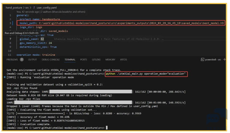

3.3.3. 模型评估
: G6 }: E4 @, O9 e( Z将上一步生成的模型路径,填写到user_config.yaml的model_path目录中,然后运行以下命令,可以查看运行模型评估脚本,并查看结果:* `. r& y4 F2 c7 N; N- O
➢ python stm32ai_main.py operation_mode=”evaluation”
+ }  v* {1 ]# \2 |0 J$ A
▲ 图14. 配置文件和模型评估结果

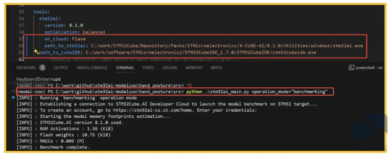

3.3.4. 基准测试 # n) ]! r0 v; T2 }
在上一步完成后,可以运行以下命令,进行模型的基准测试,可以获取模型的flash, ram,macc等信息:* q4 x7 \; g6 E+ F$ b! |
➢ python stm32ai_main.py operation_mode=”benchmarking” & i- r+ O# c. S6 @0 ]) L
如果不使用开发者云,使用本地的STM32CubeAI,需要将on_cloud改为False,如下图:+ V' U. g7 v9 p) w! C
▲ 图15. 配置文件和基准测试

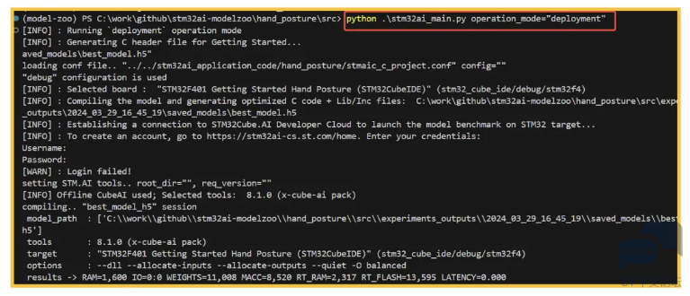

3.4. 部署   U/ P8 `+ a* \8 ^7 {( `$ ^
3 K# S( y; u; t; E: i, P4 t连接好开发板,设置好STM32CubeIDE的路径后,运行以下命令可以编译工程并部署到开发板:
  x! @- C) h& q! L➢ python stm32ai_main.py operation_mode=”deployment”( x3 I0 T9 S4 Y
▲ 图16. 部署流程
