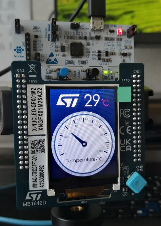

STM32H5作为安全型MCU的领军产品,不仅在安全设计上独具特点,同时还具有高性能M33内核!不过在ST相继推出DMA2D和DMA2.5D(ChromART & NeoChrom)后,我曾对于没有其中任何一种科技的H5的实际图形性能持有怀疑态度,但是作为GUI狂魔的我还是借助X-NUCLEO-GFX02Z1显示扩展和公众号赠予的NUCLEO-H563ZI核心板做了一个极其简单的测试并发布为GUI教学。% @+ A; Q, j  ~4 H
测试显示,STM32H563ZI在TouchGFX软件优化下能流畅驱动analogClock和gauge等关键控件,使得低端GUI能流畅运行,显示关键参数。* K$ r6 ]2 e2 S8 {, R$ A0 {
这是否有些似曾相识?是的,STM32G071在运行这种低端GUI上也可以做到效果一致!+ U& F' Q+ C. {% G4 y

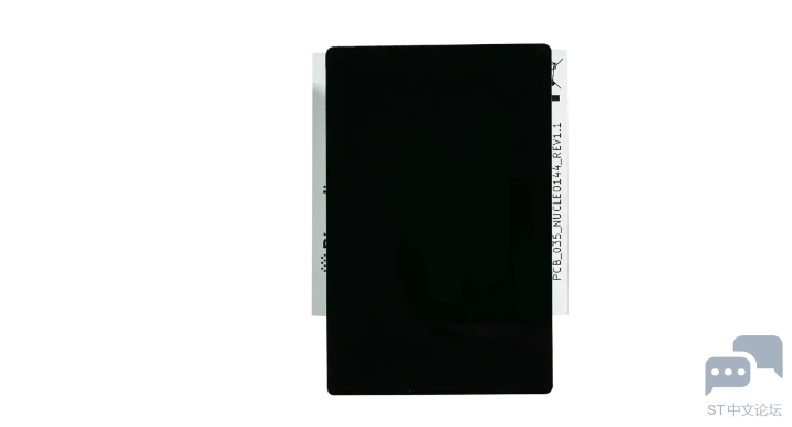

那么这个时候我和很多朋友就在想,H5的GUI性能有没有上界呢?想到这里,我联系了Riverdi原厂,订购了一块基于NUCLEO 144 的PCAP工业级LCD扩展,希望使用这块高质量扩展屏实现接近于使用DMA2D的图形性能的GUI效果。9 @# F4 ]& j% ~) H% s
先说测试结论:惊喜的是,STM32H563的裸核图形效果与DMA2D加持下的L4R9差别不大!但是依然无法达到带有NeoChrom的STM32H7S78的标准。

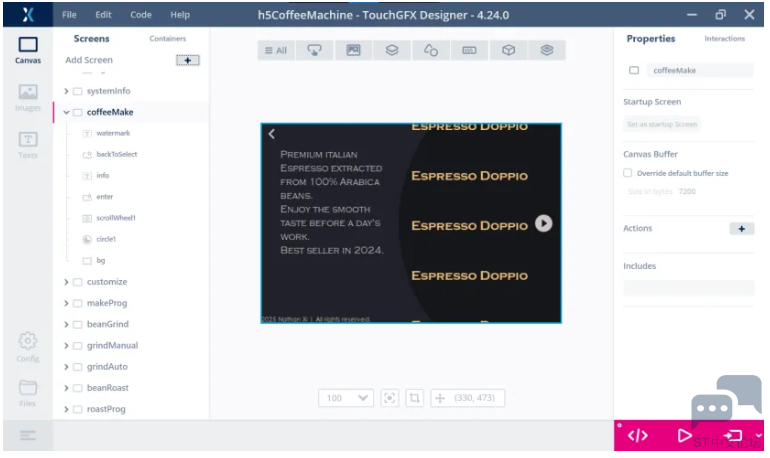

+ ~+ b, ~9 u3 K; V当这块480x320的3.5’’屏幕还在从波兰来到上海的路上时,我就已经开始着手准备测试用的GUI了。作为一个咖啡爱好者,我常困窘于咖啡烘焙的设定问题:使用50%左右的火力脱水,160℃后进入梅纳期后一爆,再根据想要的烘焙深度调节发展期以及出豆时间。有时候要么太酸,要么太苦,烘久了又糊了,咖啡豆放久之后还要根据经验重新调整,直到最后成品满意为止(强迫症晚期症状)。基于以往的嵌入式GUI开发基础,我计划设计一套完整的智能咖啡机GUI,实现一些关于咖啡制作的用户体验优化。

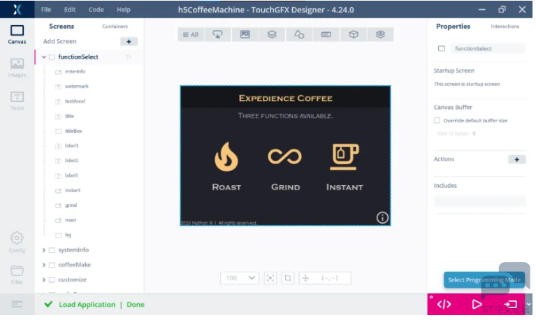

2 ~- z; A( q, t/ p* K# k那么我的设计目标也就很明确:清晰用户体验主线、控件排布合理、视觉结构清晰即可。% q1 m# y& @! ]! Q# T8 O& e& i' X
为了明确功能分区,我设计了三个功能:咖啡烘焙、咖啡研磨以及咖啡萃取与调制(这看起来是一个非常庞大的多功能集成式咖啡机!)' Z# n; q5 v/ z0 T9 @" X

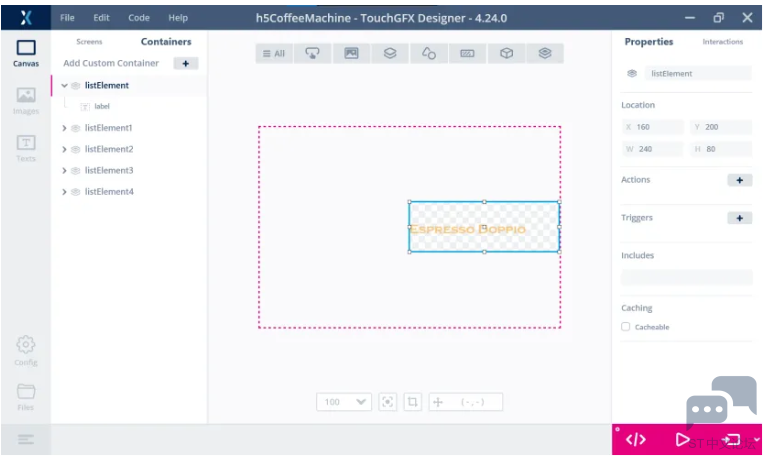

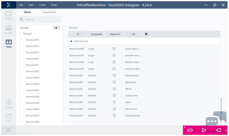

这里我们使用container构建菜单的listElement,通过后期代码变换实现旋转菜单功能。+ J) d; P9 }) a+ Z# l3 ?+ z% A% g
此时菜单还不成样子,需要进入view进行运动算法编写。这一个开发section我已经在B站动态里进行了详细注释,有时间可以看一眼。我这里也做一个解释说明。这段旋转菜单的源代码可以在TouchGFX文档中找到相关示例,但是官方做的还是太简单了,没有做出高级效果。于是我在其基础上加入了上下渐变的Alpha混合以及选中项目突出标记功能,使整个用户体验更高级更自然。% b' z7 e% I* d. Z

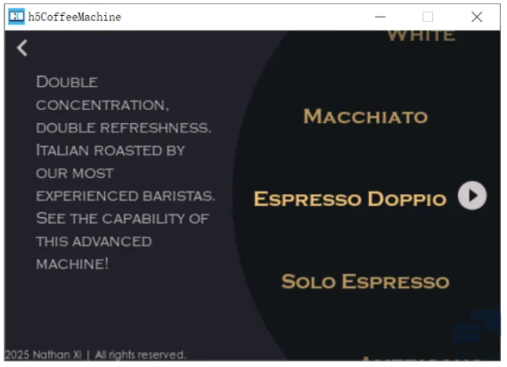

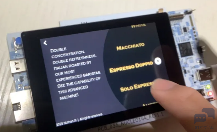

现在我们run一下simulator,可以看到刚才修改的效果。非常的丝滑,左边的产品介绍栏可以随着右边选中内容变换。. ~  ^" D6 I: o; X
2 Z1 ~2 G6 G& L5 W- e* R/ E7 r0 n
6 r1 G, K$ Z3 w, J

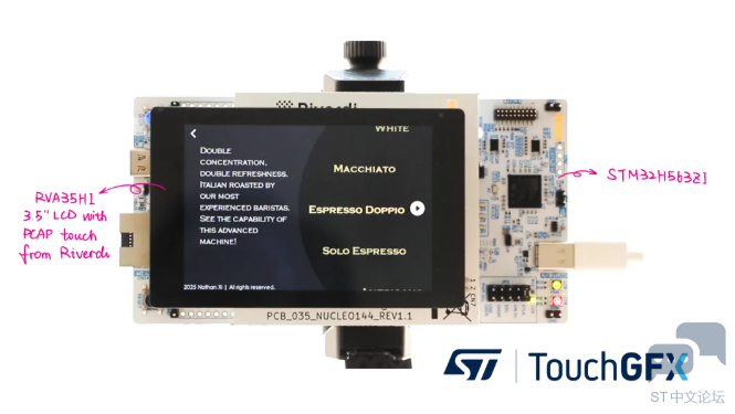

屏幕到了,刚好我能新开一个听直播送的NUCLEO-H563ZI了。
& U, p7 a0 P$ s* ?
先generate code,再run target烧录,成功!
