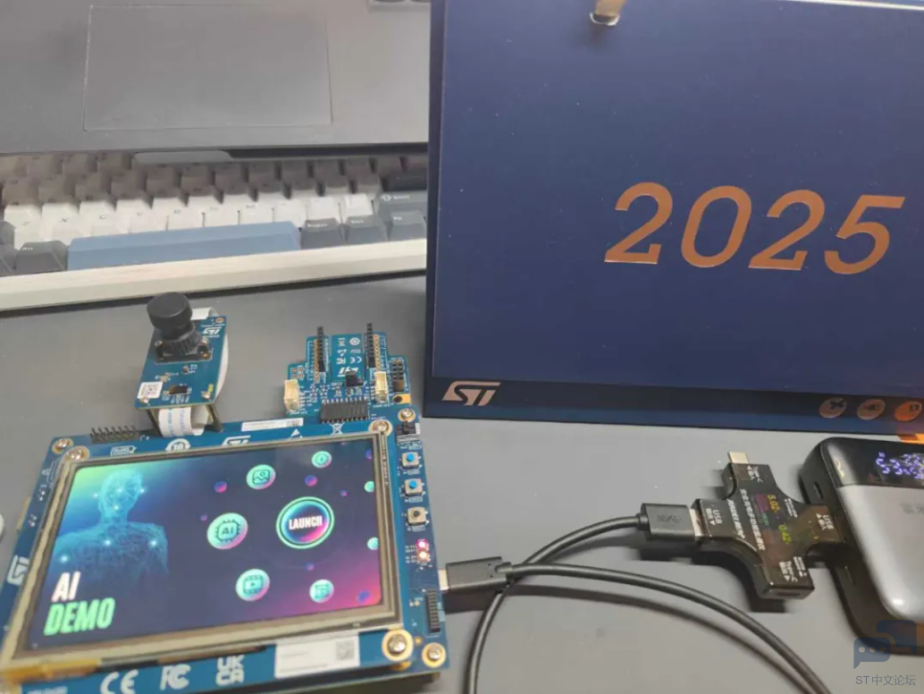

AI Demo 测试

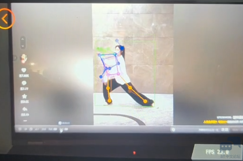

在之后的时间里,将尝试更多的神经网络功能,进一步测试其表现如何。

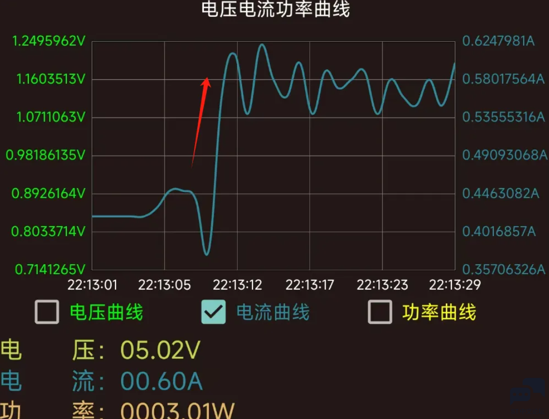

当我们开启AI Demo,调用其NPU运算单元的时候功耗增加了约0.6W(约0.12A的电流增加)。 总体保持在3W左右~ 这个功耗可以说是非常低的,相较于A核MPU动不动上二十多瓦的功率,M核的N6在功耗表现可以说是非常逆天的表现了。

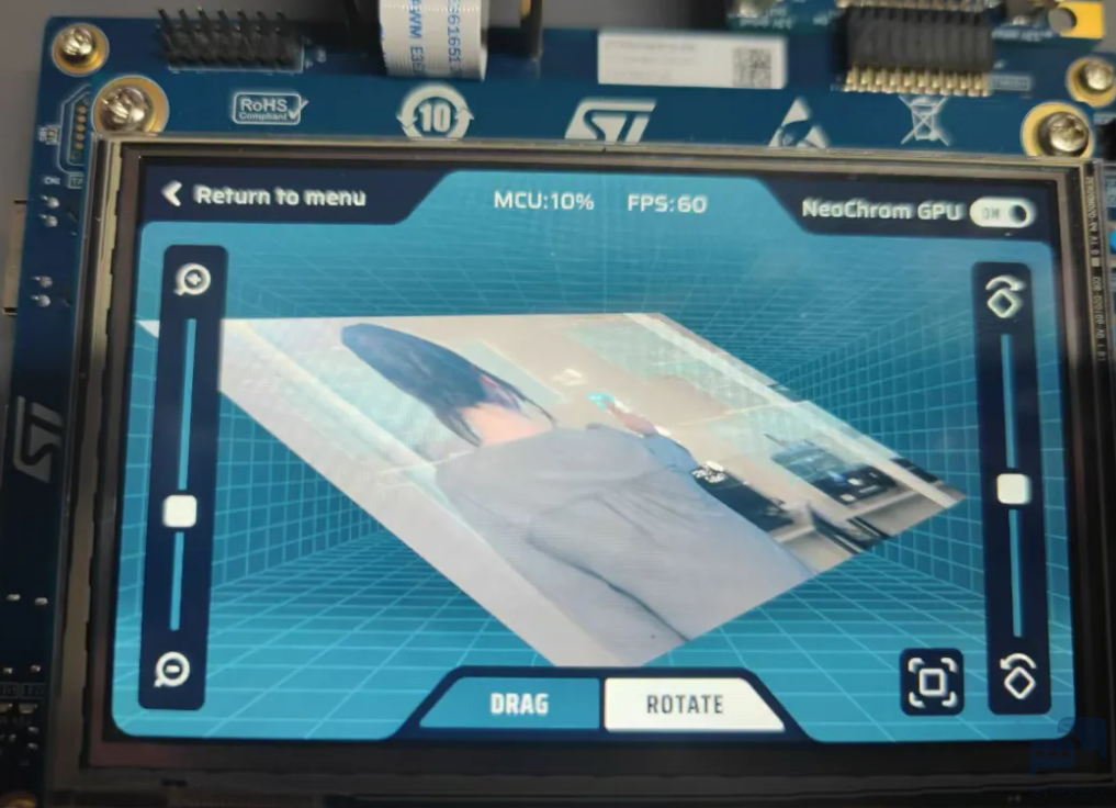

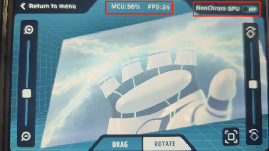

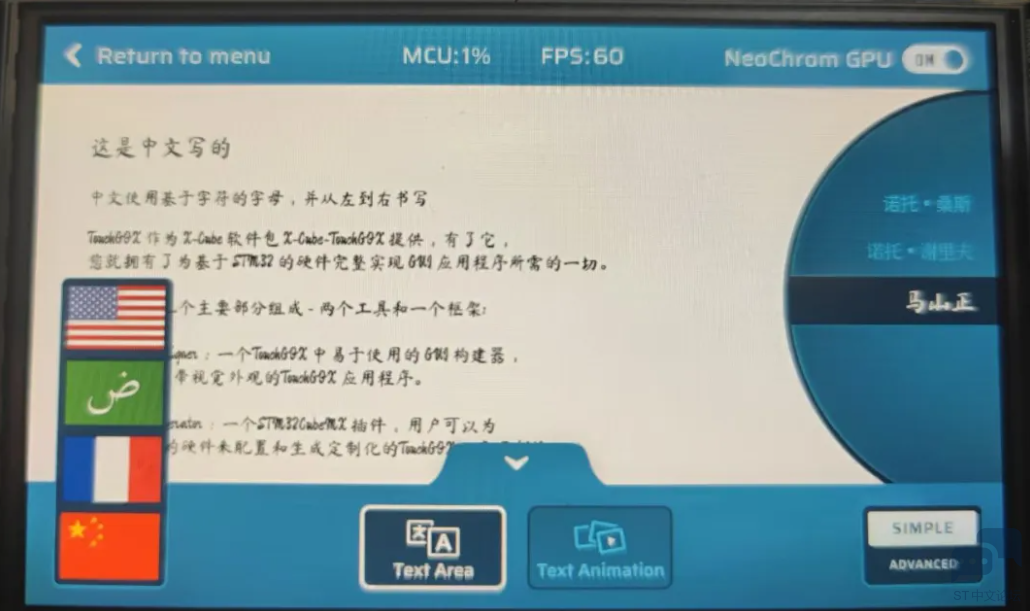

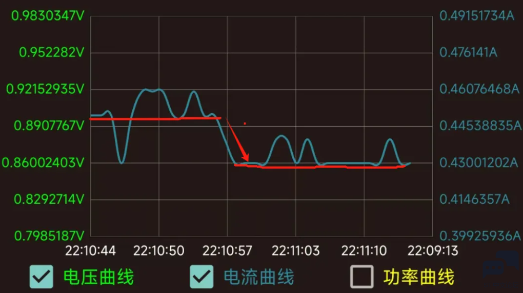

GPU表现N6中有一个视频演示Demo,这个Demo最让人惊讶的不仅仅是流畅的视频播放,还有在保持60帧、低于50%MCU占用率的情况下对视频画面进行旋转和缩放,丝毫不影响流畅度。 这多亏了板载GPU的使用,其实关于DMA2D,在很多H系列芯片中就可以看到其应用,为STM32提供专用的显存和处理单元。 关闭GPU功能之后,整体功耗仅仅下降了约0.1W左右,可以看出GPU对功耗的要求极低极低,几乎挑SA不出来什么毛病了。 隐藏细节除了常规的功能之外,在探索这块开发板的过程中还发现了一些其他细节。 首先是有一块Text Demo,展示了三种字体,四国语言的内容显示。 这里的重点呢应该是多种字体显示,毕竟对于GUI设计来讲,字体字库一直是一个重点。而在TouchGFX中有一套特殊的字体映射机制(当时研究了好一段时间才会用)使用TouchGFX的话实现这样子多样化字体会十分的方便,因此猜测这个Text Demo和这个功能有关。 |

你好,请问这个可以开关GPU的demo是哪个?可否给个链接?
[md]上述例程是收到这块板子的自带例程,这个链接我也没怎么关注欸
