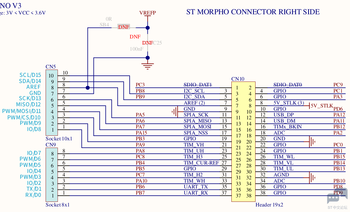

右侧倒数第三个排针,对应引脚PB10,有ADC输入的功能

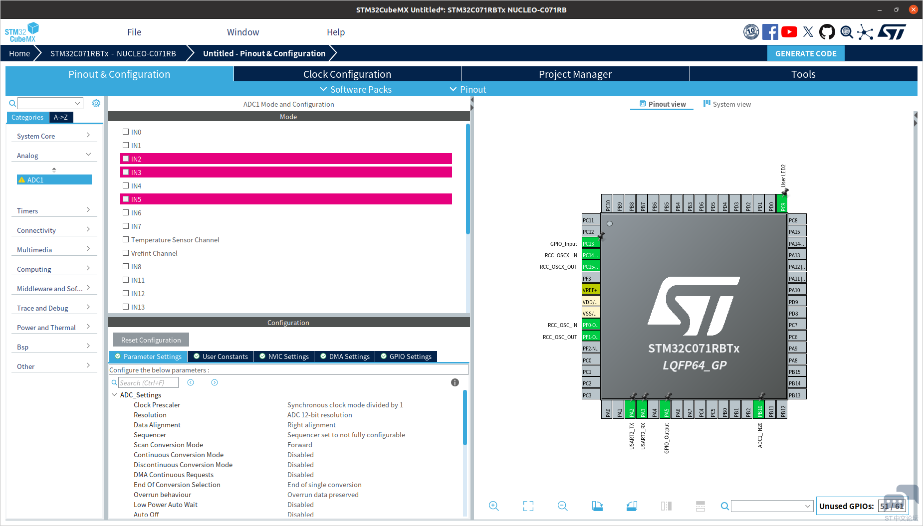

在CubeMX中设置PB10为ADC输入,并配置如下

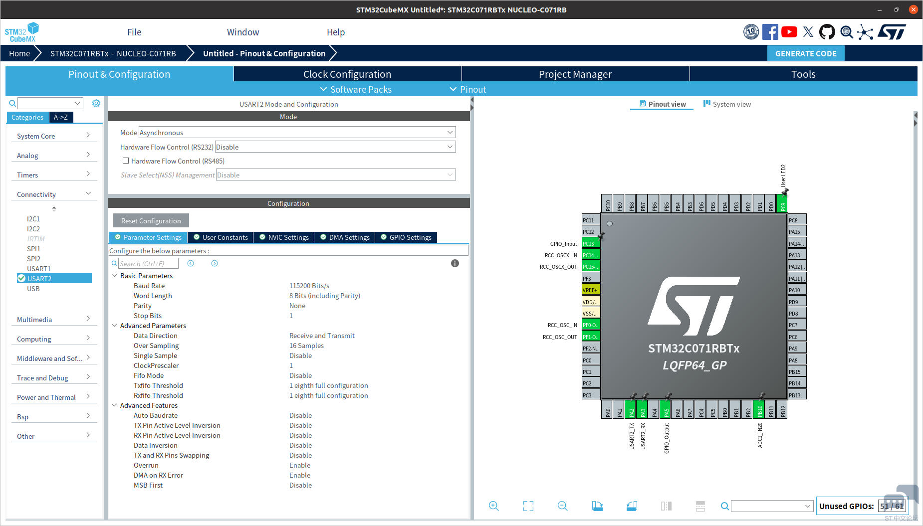

为了实现串口输出电压值,还需初始化虚拟串口

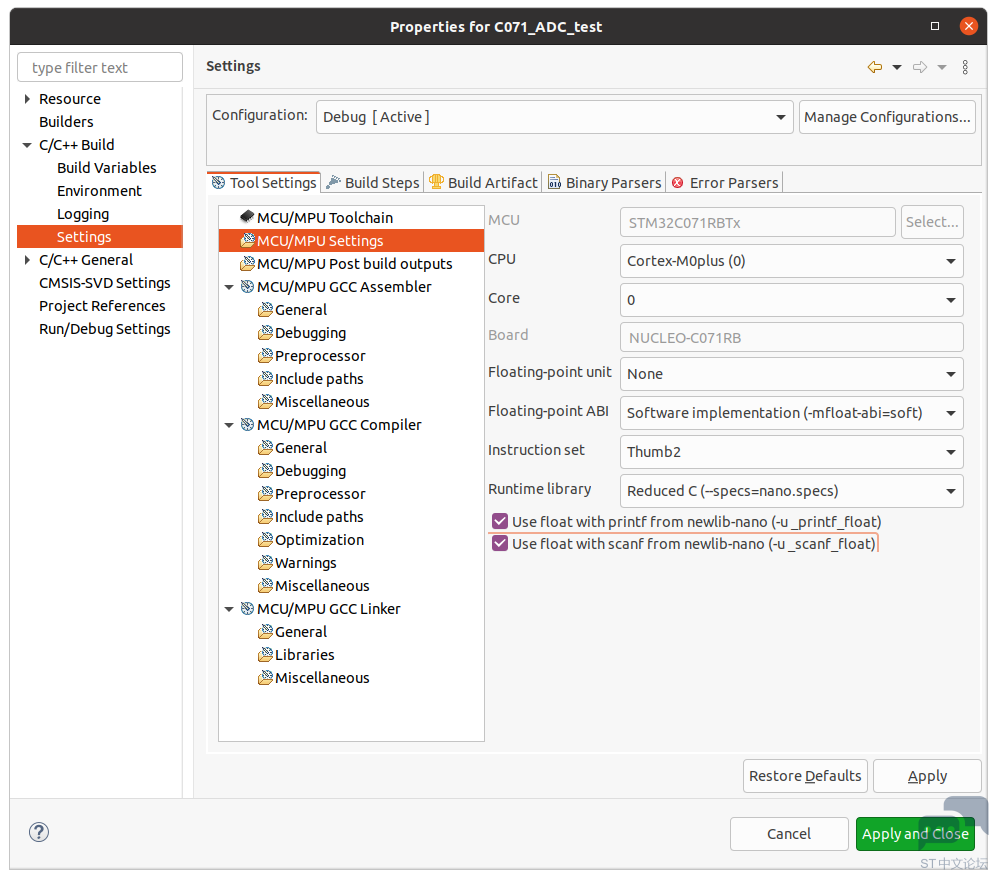

在STM32CubeIDE中,由于输出的值为浮点数,因此还需要勾选浮点数输出的选项

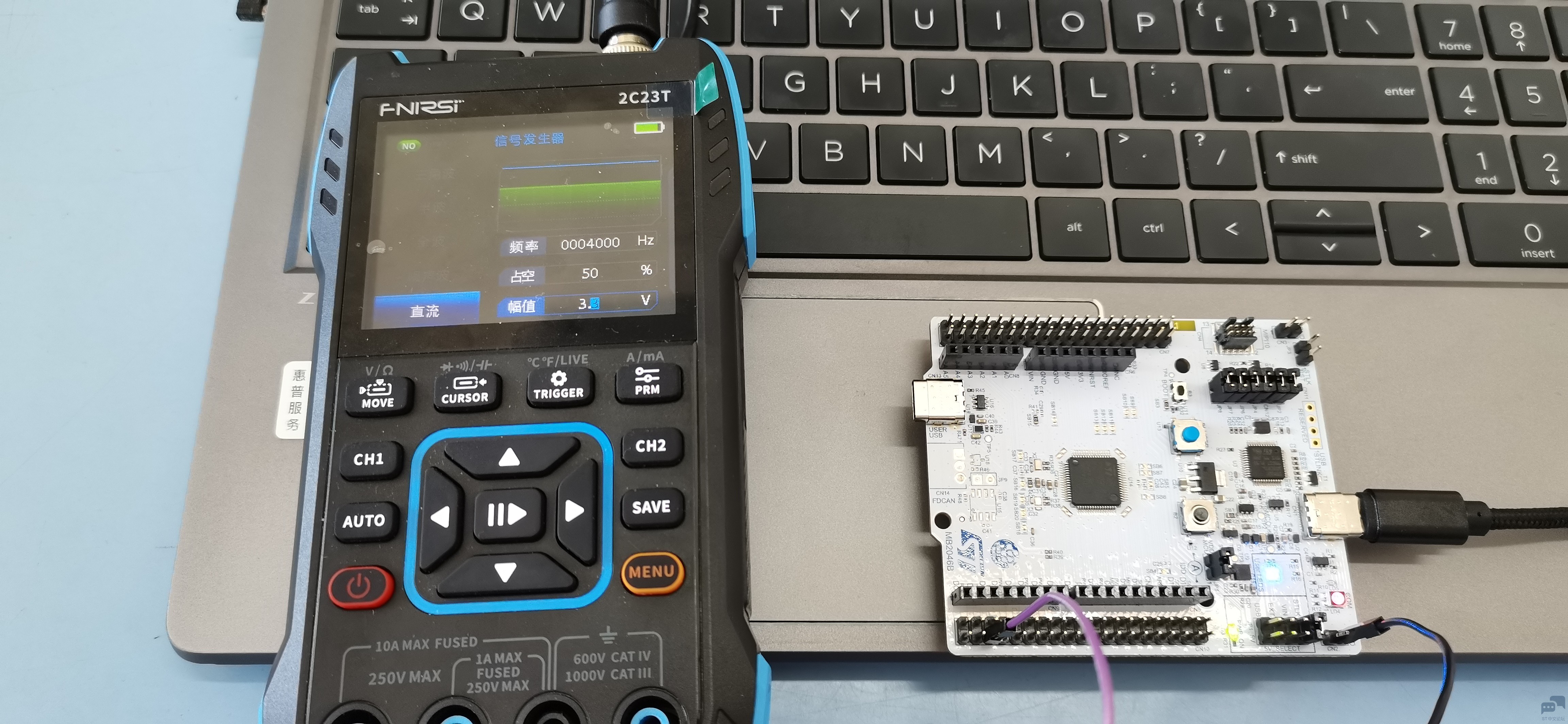

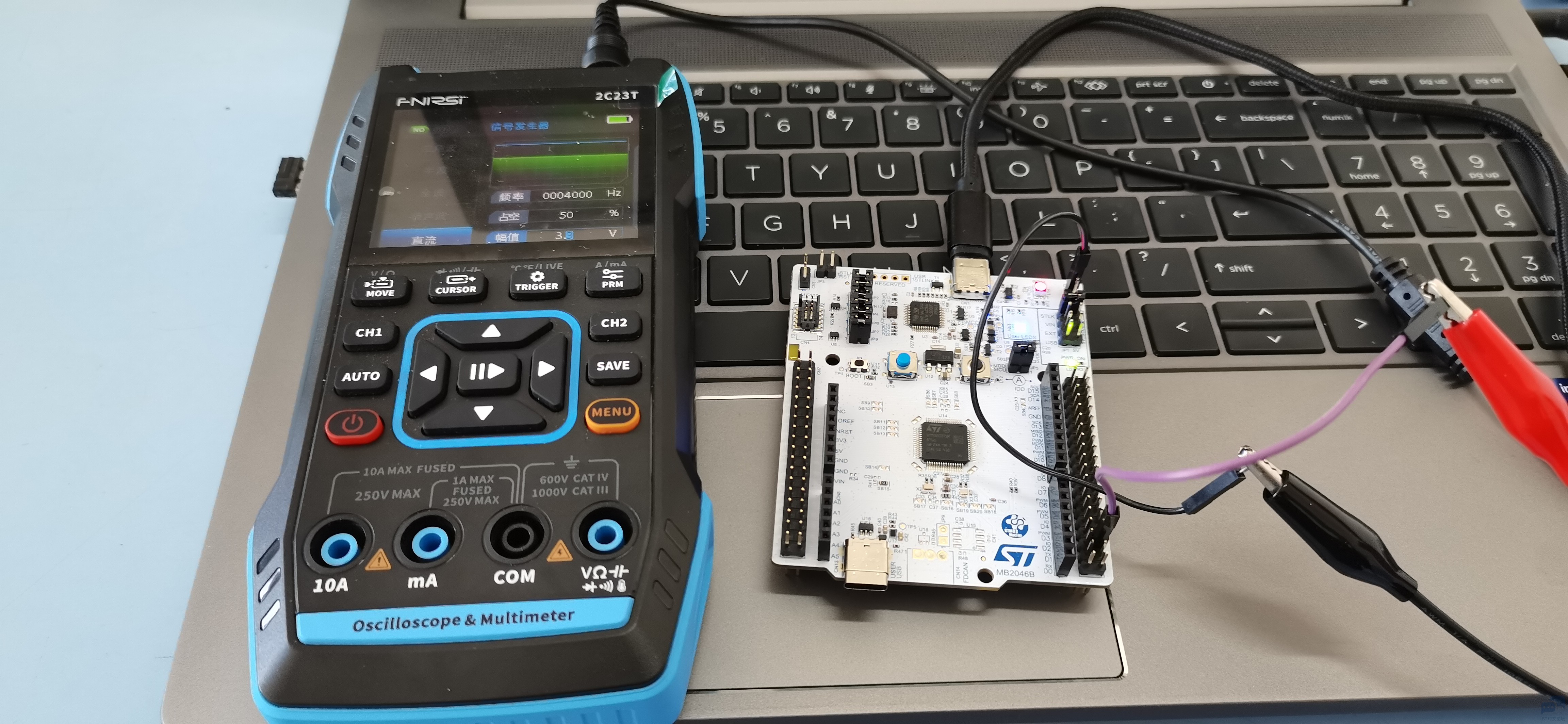

按照如下图所示的方式接线,并通过调节三合一万用表输出电压观察获取到的adc值

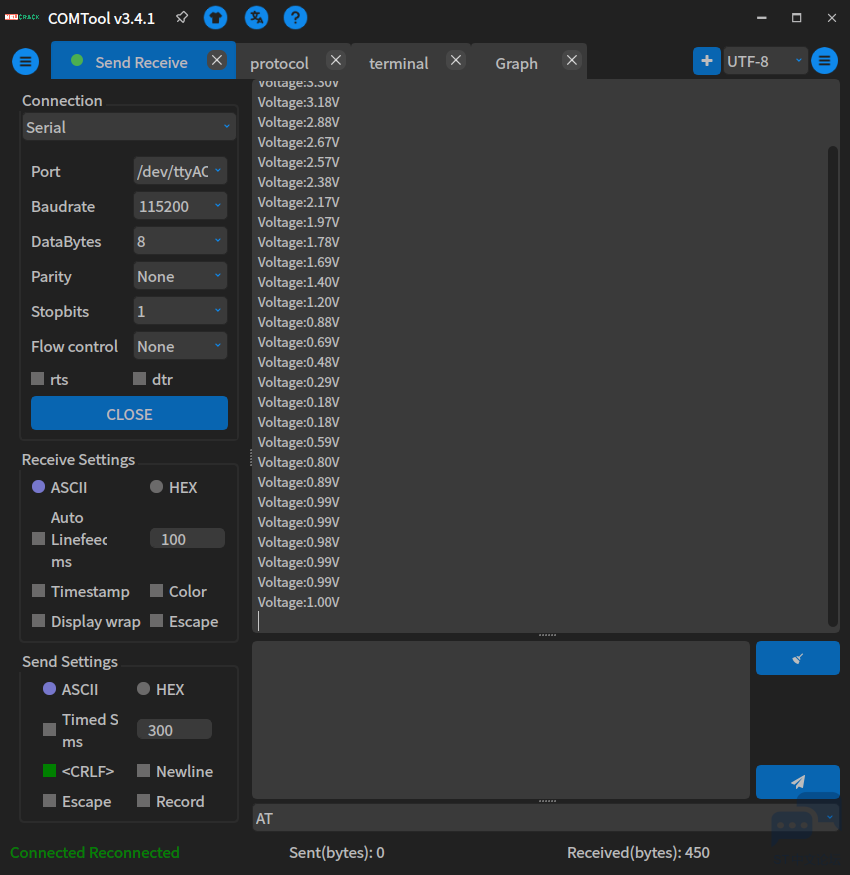

得到最终输出结果如下
