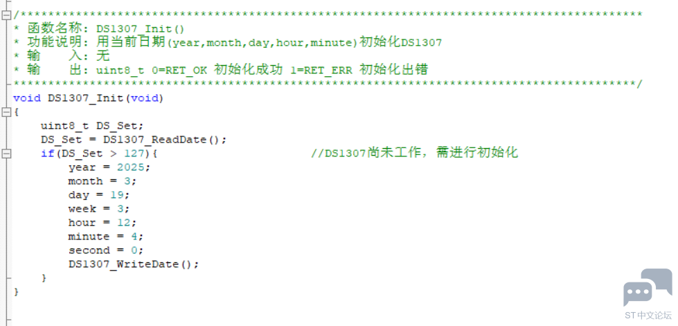

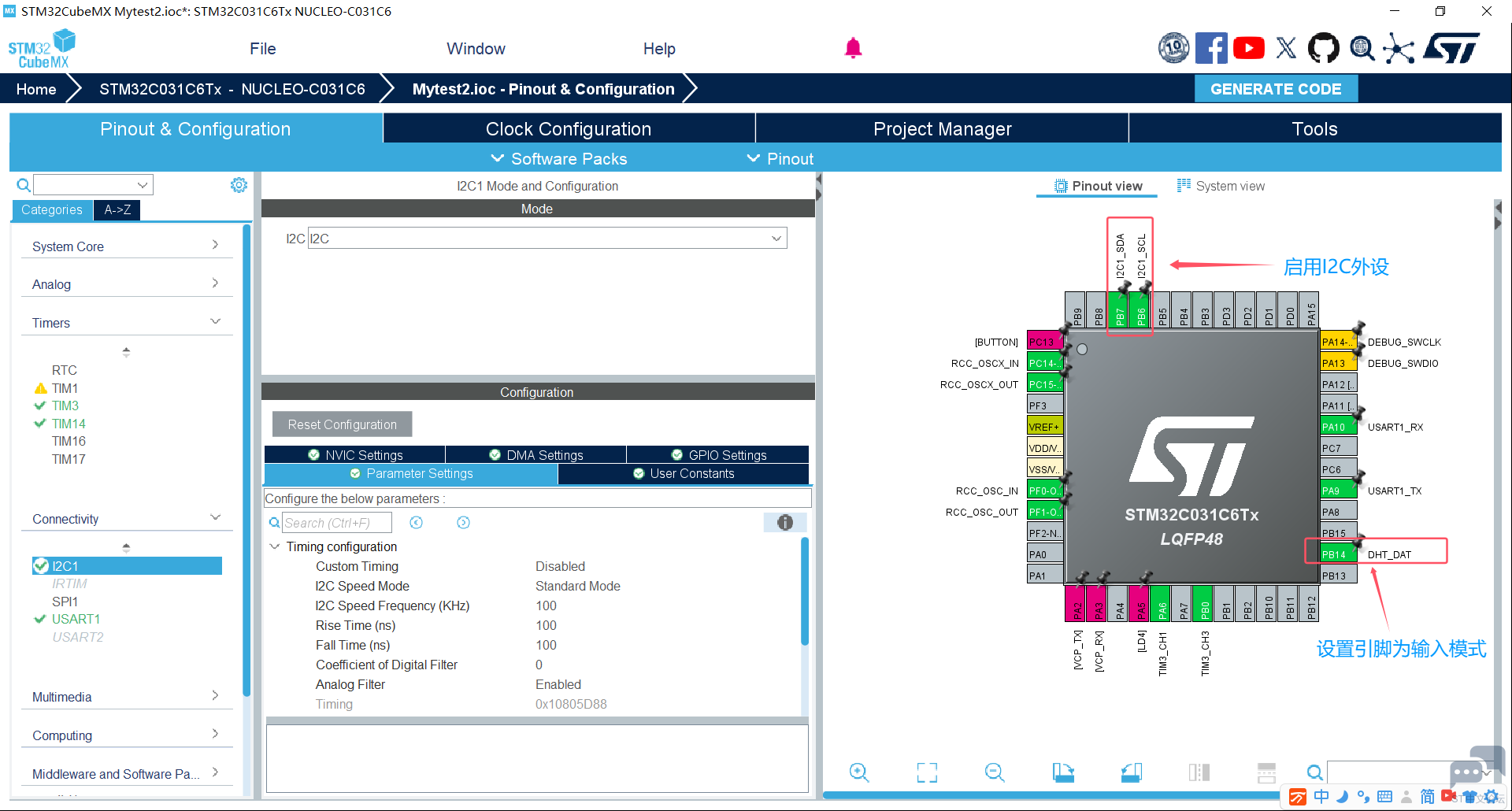

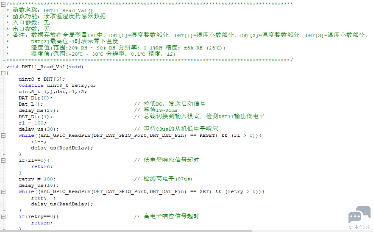

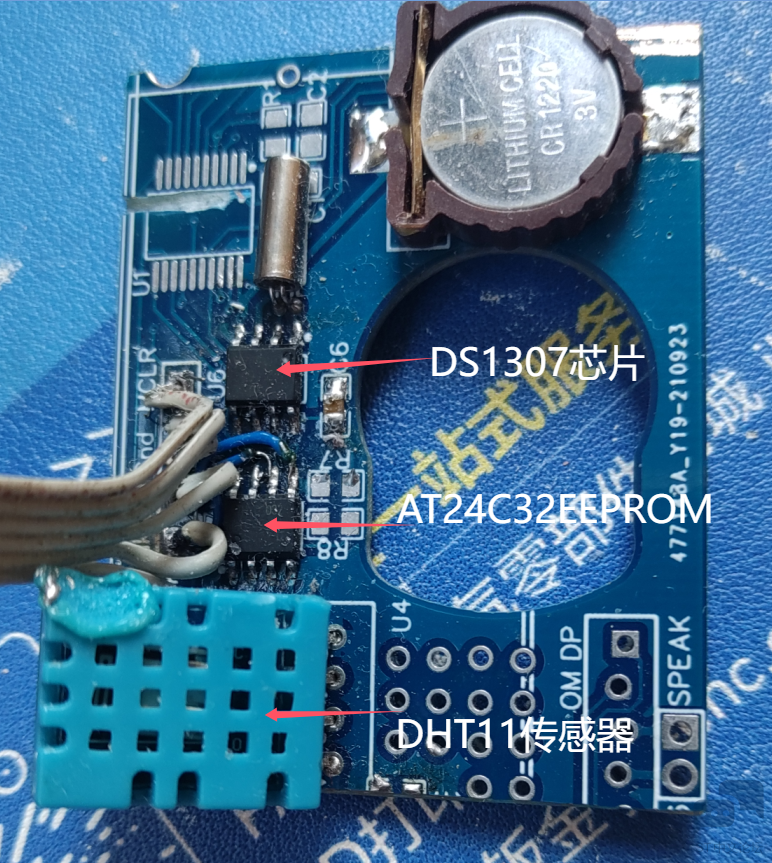

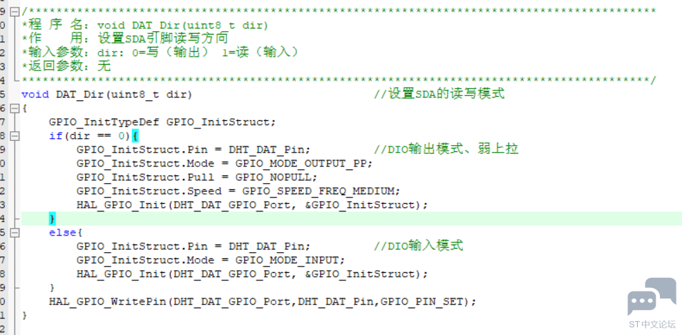

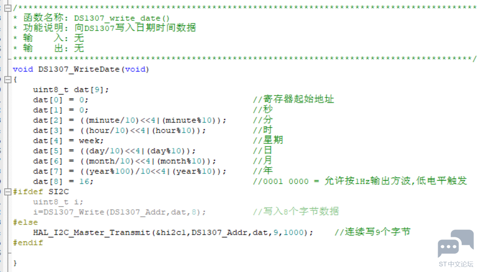

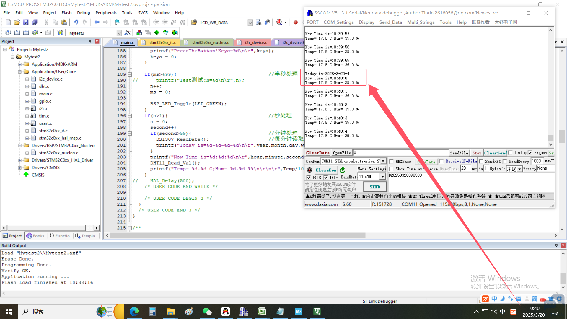

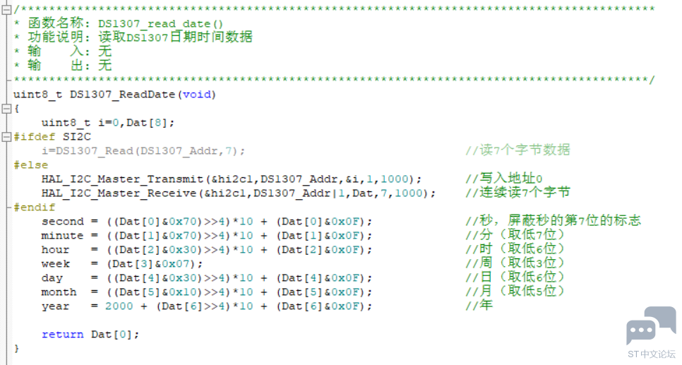

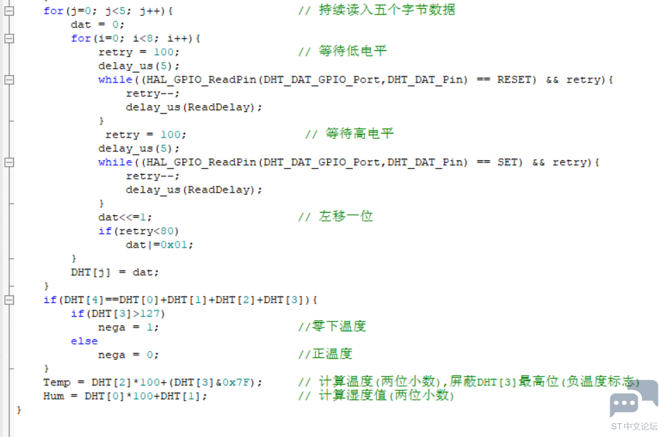

之前测试过片内的RTC,但必须在每次上电之后重新设置日期和时间,使用价值不大。这次就使用了外部的日历时钟芯片DS1307进行实验,为此,我特地用旧PCB板焊制了一个集成了DS1307、AT24C32和DHT11温湿度传感器的小模块: DS1307是通过I2C与外部进行通讯的,因此先配置好I2C,同时还配置PB14作为DHT11通讯的接口: 这是DS1307的初始化代码: 这是对DS1307进行写操作的代码: 这是对DS1307读操作的代码: DHT11是单总线器件,只需要一根数据线来进行读写操作,因此需要对数据线设置输出或输入方向: 下面是对DHT11进行读写操作的代码: 下图是串口助手接收到的数据: |
