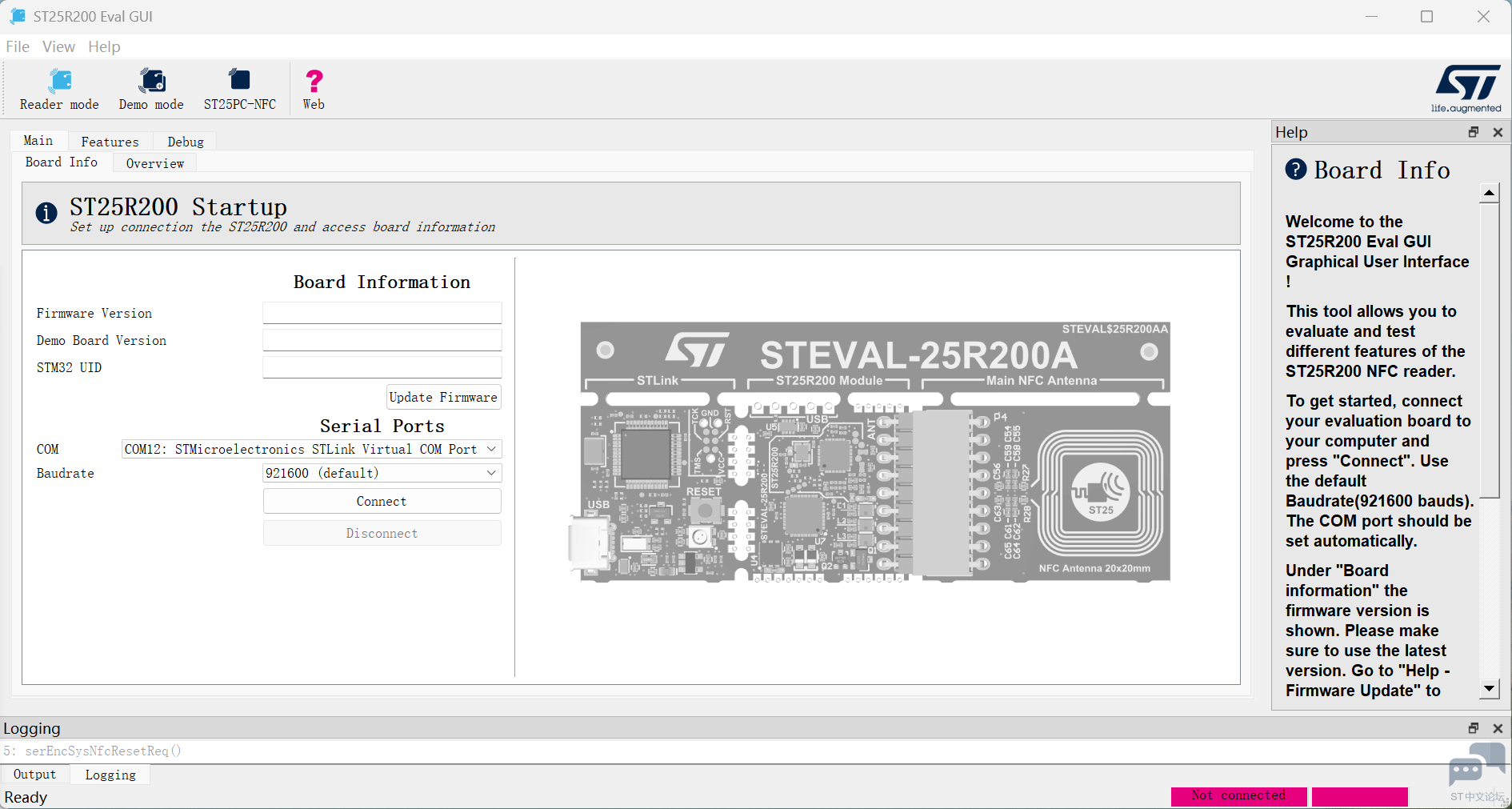

  首先从官网下载ST25R200 Eval GUI软件,安装完成后自动运行,进入测试界面。

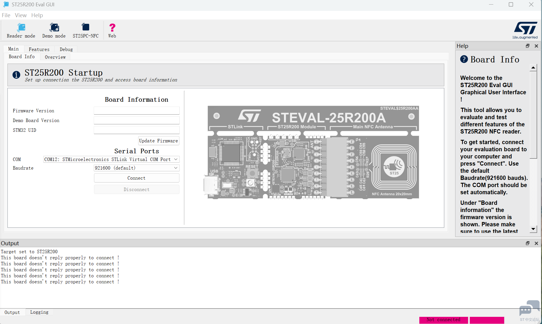

  将开发板接上microUSB连接线插入电脑,竟然没有反应,换了2根线后终于能识别到串口,但是板子还是链接不上,报错如下:

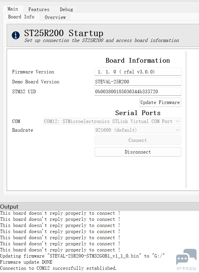

  抱着试试看的心态,点击“更新固件”按钮,固件下载成功后,板子终于有应答了。
  这就奇怪了,新板子里面怎么会没有固件呢。

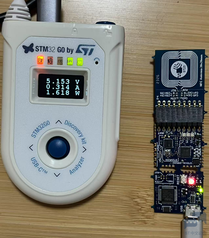

  下面开始功耗测试,使用ST家的“USB Type-C Discovery Kit”工具来完成。

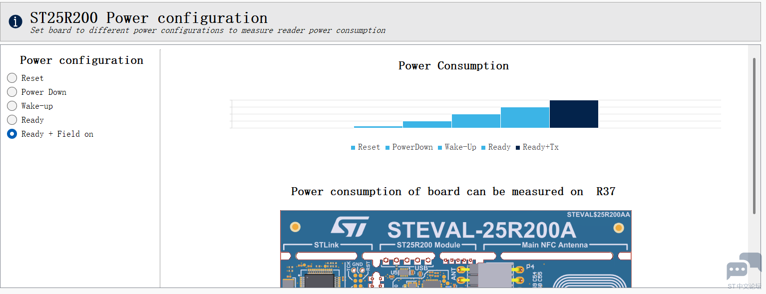

   ST25R200A支持5种功耗模式,如GUI界面所示。
     从低到高分别是:Reset模式、Power down模式、Wake-up模式、Ready模式何Ready + field on模式,下面就分别测试下5种模式的具体功耗。

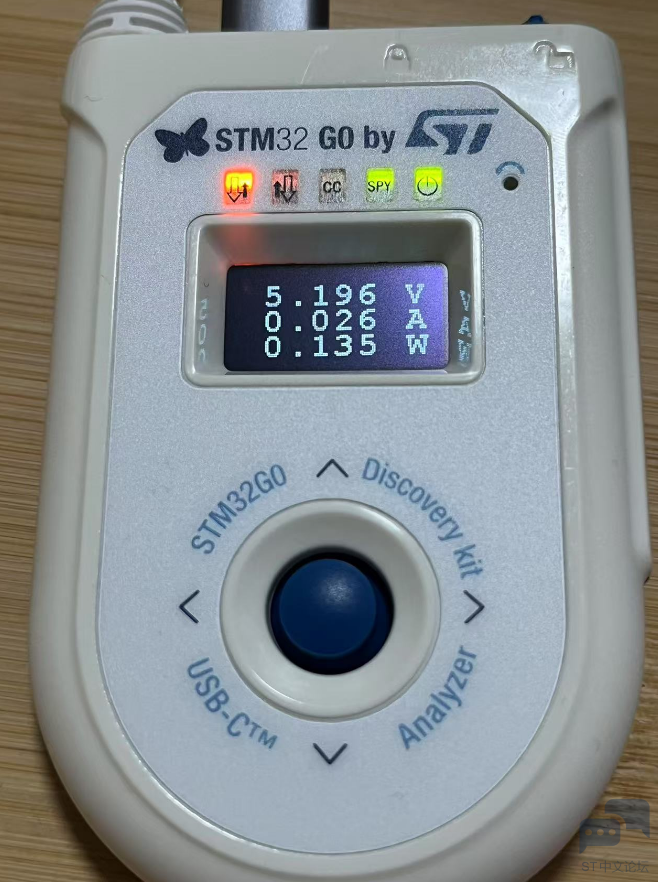

   因为使用了USB Hub,所以先测下未接板子的功耗。

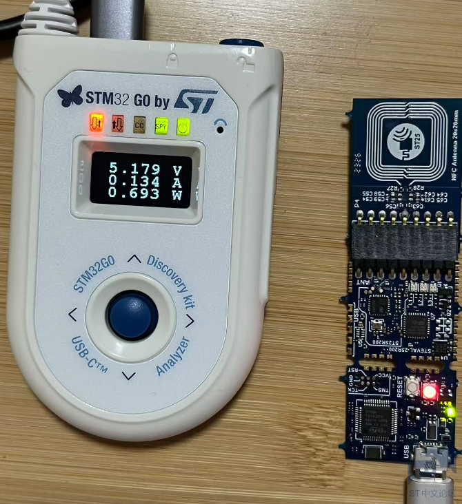

    首先看下Reset模式下的功耗。

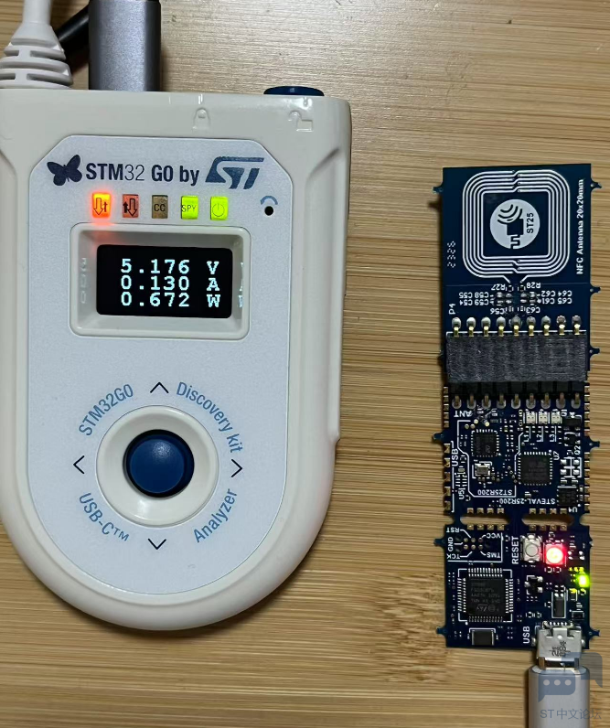

    然后看下Power down模式下的功耗。

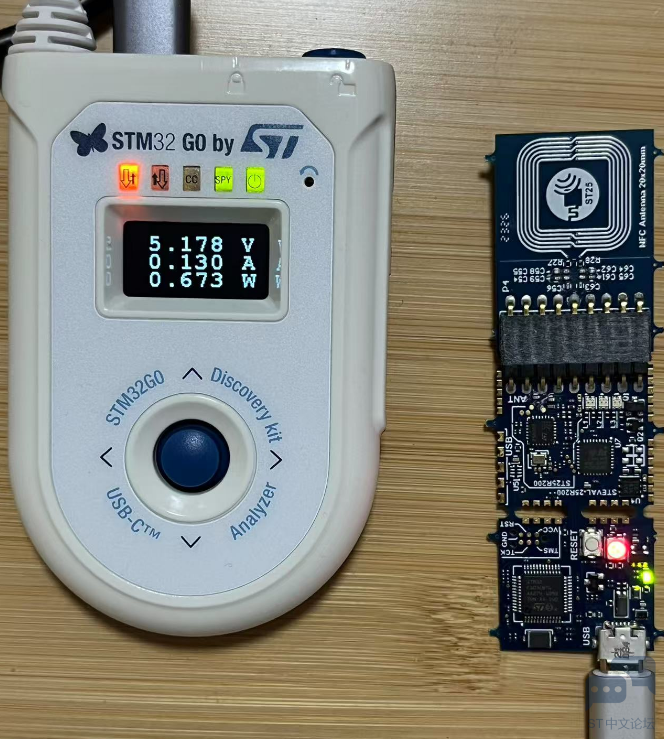

    再看下Wake-up模式下的功耗。

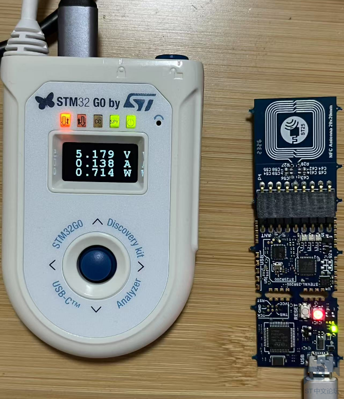

    继续看下Readt模式下的功耗。
    最后看下Ready + field on模式下的功耗。
    从实际测试结果看,前3种模式功耗相差不大,第4种功耗略有增加,最大的是第5种模式,是前集中模式的2倍多。
