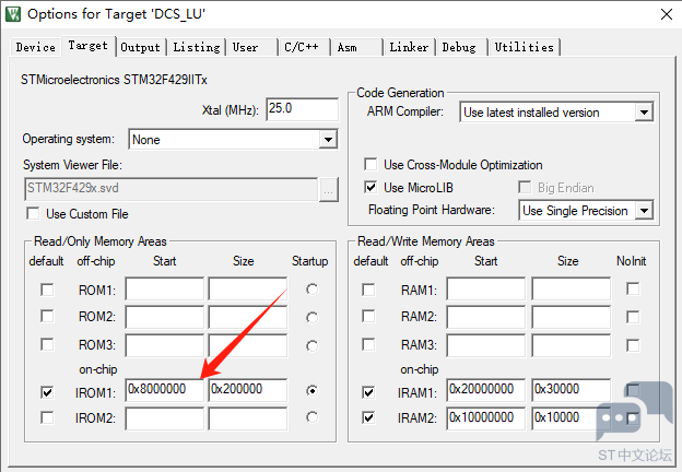

首先我们要清楚工程中的代码下载是下载到什么部分,显然是下载到flash中去的
1729489844249040.png 5 [3 o3 d% e) \* [+ N9 `) q. P. t

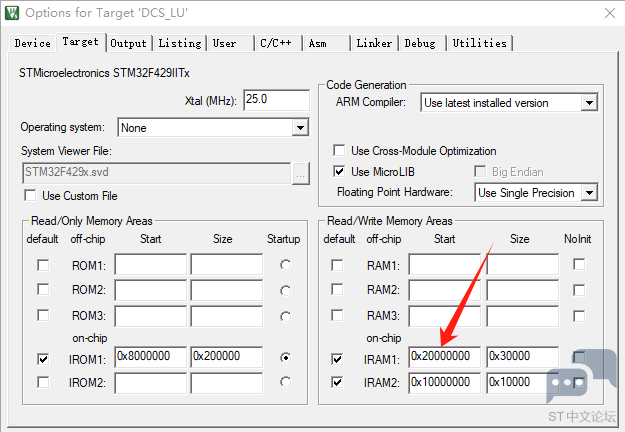

在运行的时候又被拿到RAM中运行的。
1729489862909468.png 0 h% V! g# R. C# p. `- V

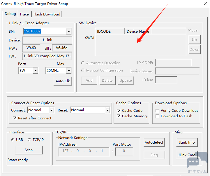

相信我们在调试的过程中一定遇到过无法开发调试过程中,由于某种原因导致内部Flash锁死,无法连接SWD以及JTAG调试,无法读到设备
9 z2 X" S% M4 e
可以通过修改BOOT模式重新刷写代码。修改为BOOT0=1,BOOT1=0即可从系统存储器启动,ST出厂时自带Bootloader程序,SWD以及JTAG调试接口都是专用的。重新烧写程序后,可将BOOT模式重新更换到BOOT0=0,BOOT1=X即可正常使用。
