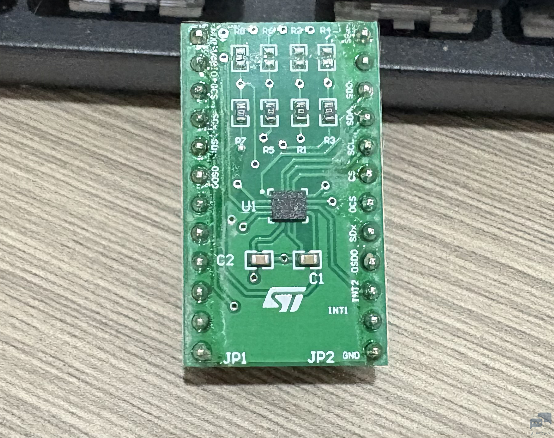

        主角便是下面的传感器,14pin LGA封装。支持I2C、SPI,也支持现代I3C。

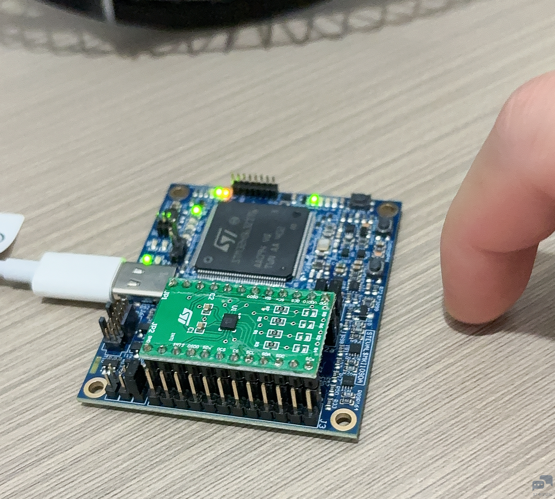

        传感器连接到采集板如下,两侧单排针,对插比较紧,小心操作。

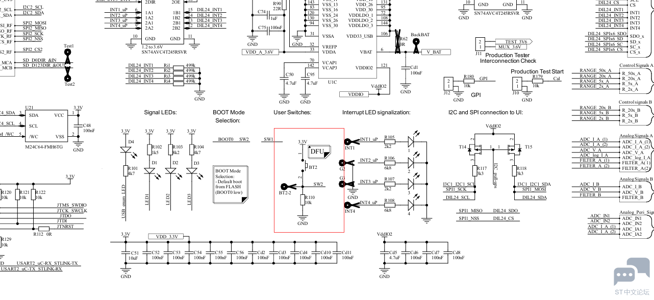

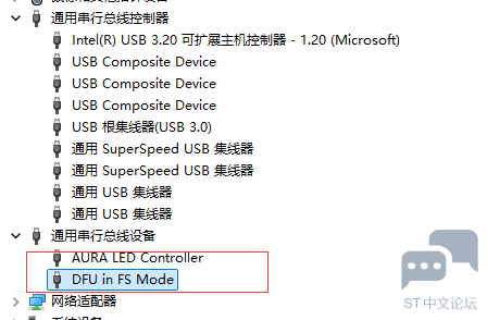

      直接下载安装打开连接主板。没想到提示固件有更新,这个没有任何疑虑,直接更新使用。因为没有连接调试器,需要以DFU模式更新,但不清楚是哪个按键。那就稍微耐心以下,看了看原理图,使用BT2进入DFU。

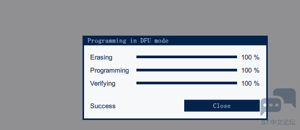

       更新起来是很快的,几秒钟
       初略操作了下:Sensor Evaluation --> Easy Configuration ---> Line Charts / FFT  体验了下震动检测。模拟方式就是手指和传感器主板在同一桌面,手指轻敲桌面。
