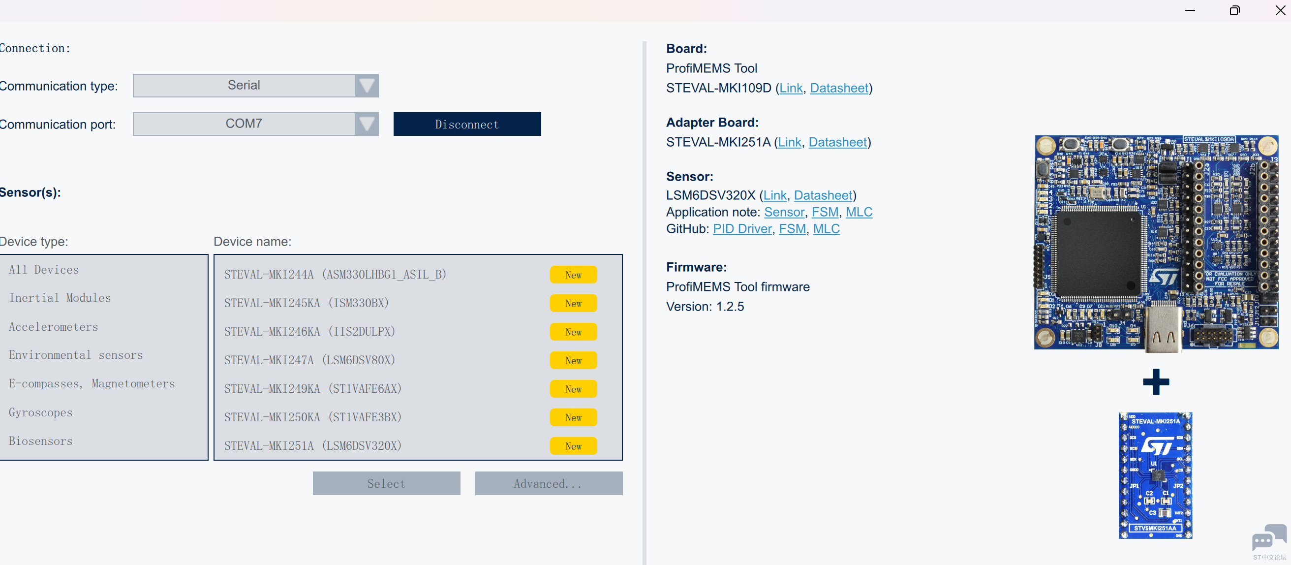

首先,对于测试办卡,我们首先下载mems-studio测试工具。它需要依赖于测试固件,但是不用担心,工具软件会自带固件。a30a516b35669bba3b8b94930aad131c.png
对于连接,首先要注意必须使用它USB虚拟串口,不能用调试器的串口接口。这是固件决定的。以后自己写代码可以都用调试器串口打印日志。
选择串口,连接,只要它不报错就成功了。然后选传感器。根据传感器类型直接选择就可以。没什么复杂的地方。

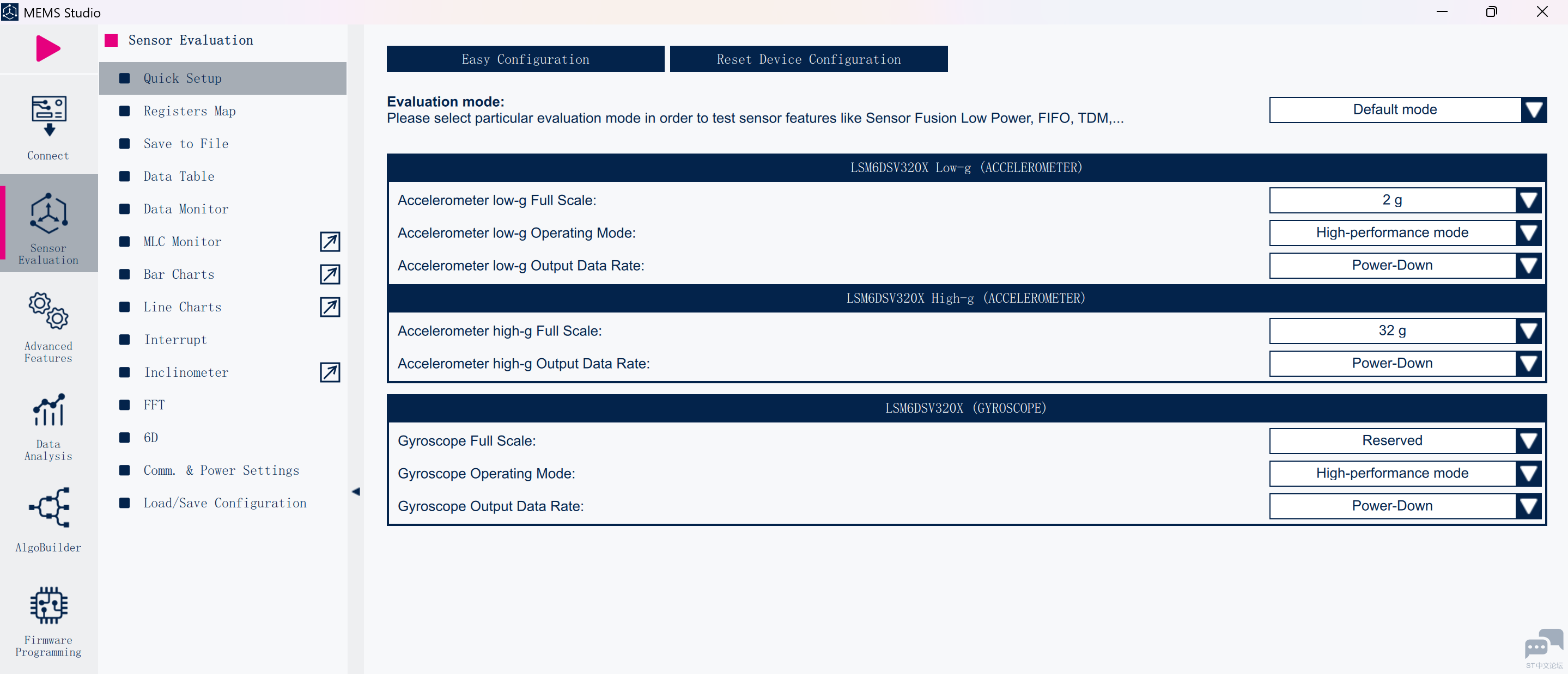

连接成功后,往下走,直接Quick Setting就行。首先做测试不用单独配置任何信息,直接easy配置就行。如果遇到程序死机,只需要让他重新下一下默认配置,然后再下载一次easy配置文件即可。
程序死机主要是标准测试固件,如果你老切换显示内容,他有一定概率死机。一般重新下一下配置就恢复了。
同时切换显示界面的时候尽可能把采数停了,这样就不容易发生死机了。

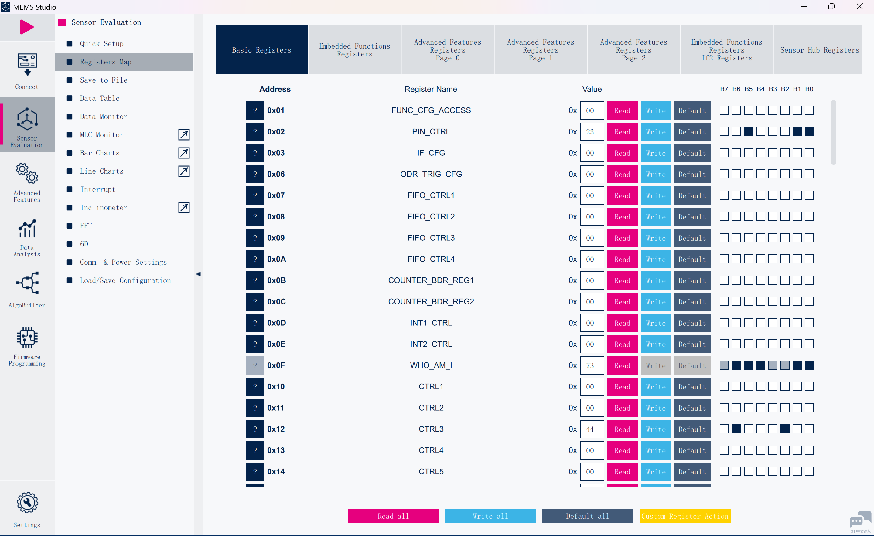

寄存器界面比较好,能快速帮我们定位想要的工作模式,以及工作中寄存器的变化状态。用来学习寄存器是不错的。

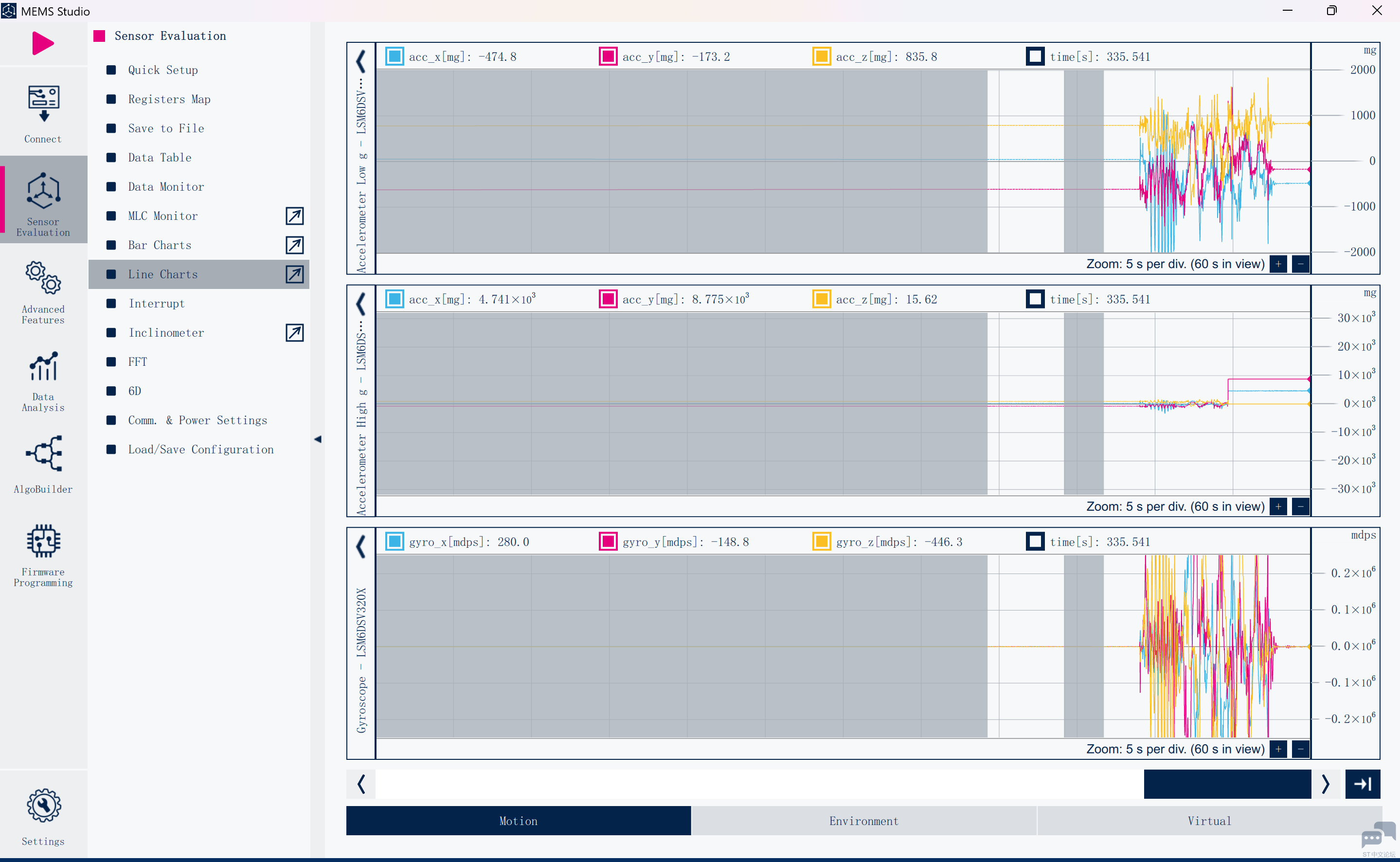

像看震动的曲线,用这个也可以,它具有各种各样的曲线功能。

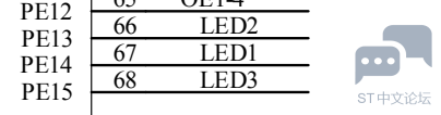

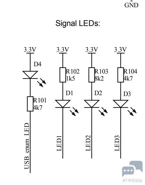

如果需要自己写程序,可以搞个demo。它自带了仨LED
