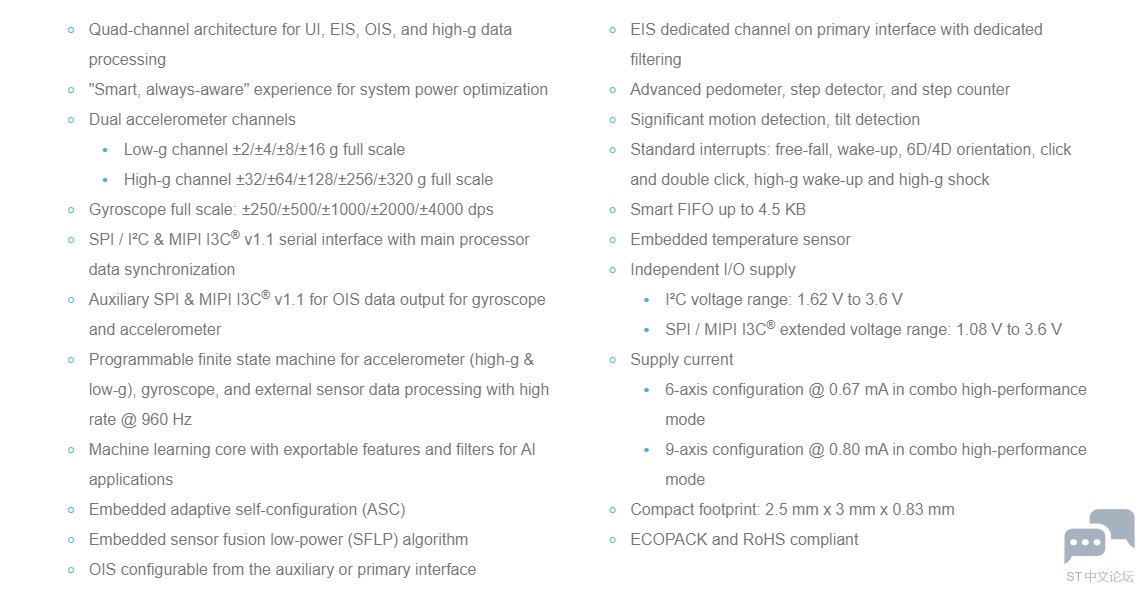

首先说一下这个传感器的一些基本特性
LSM6DSV320X,支持6轴姿态的差传感器,加速度可以到320G,同时支持IIC,SPI多种接口协议。

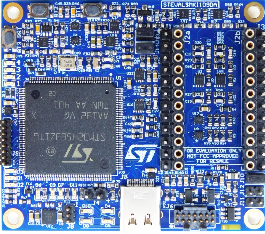

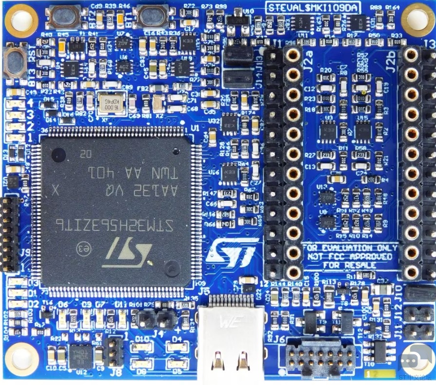

首先说一下,官方提供了一个全系列支持传感器的开发板,开发板的连接如下:
https://www.st.com.cn/zh/evaluation-tools/steval-mki109d.html

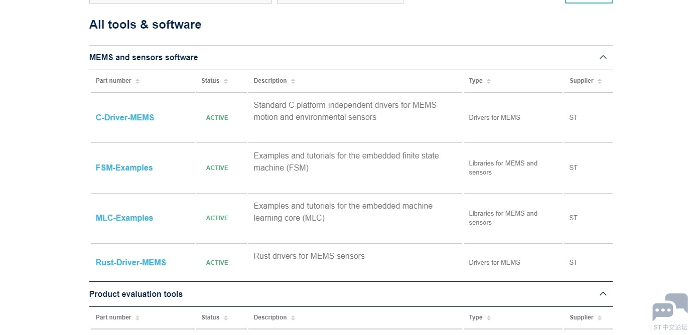

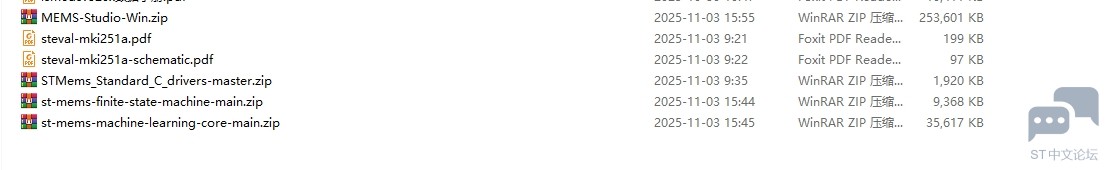

然后再针对:LSM6DSV320X传感器严防提供了多个传感器的例程,并且提供了一个官方的应用程序,官方还提供了驱动程序。
https://www.st.com/en/mems-and-sensors/lsm6dsv320x.html#tools-software
上途中一共四个程序,分别是C驱动程序,RUST的应用,状态机、等等,还有最下面一个官方的应用程序。

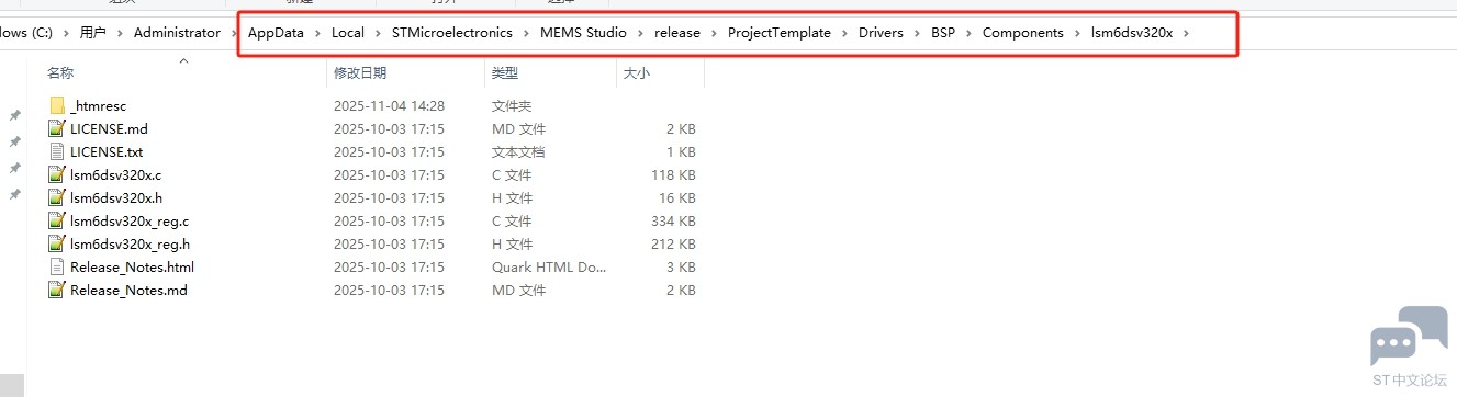

几个标准函数以及一个官方的应用程序,在安装之后会有基础的驱动程序。
在找到基础驱动程序之后,我们需要根据自己所使用的开发板以及所需要的应用程序,比如说状态机,直接读取,中断,等等

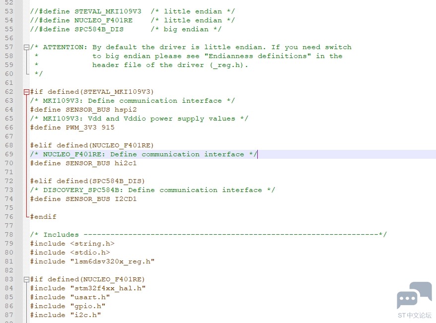

但是源程序之做了很少的芯片的应用,因为这个主要是针对于汽车方面的应用多一些,所以这个还需要自己在开发板上做移植。
由上面,我们可以知道,支持的只有NUCLEO_F401RE、DISCOVERY_SPC584B、MKI109V3这几个芯片,但是做为应用程序还是足够了的。下一期将详细解释如何移植。
