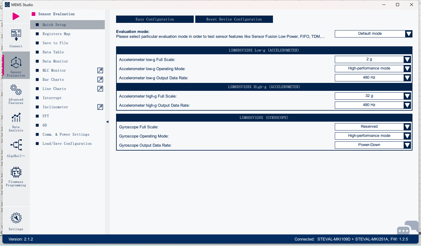

        首先选取各自最小的刻度,可从MEMS上位机简单操作完成

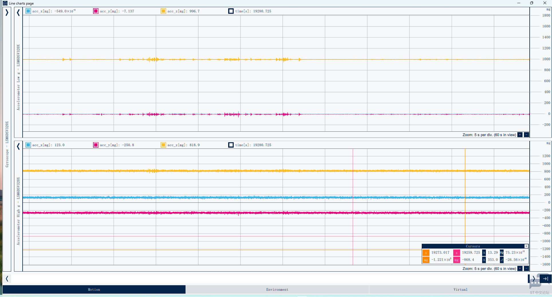

        然后运行传感器,并读取一段时间的数据,第一是为了观察传感器的0读数,第二也是为了记录非0情况下的初始值。可以看到出厂的初始读数如下波形。

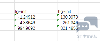

        低g传感器基本满足Z轴1g,XY轴约为0,这里不做校准,记录数据区平均作为初始值。高g传感器因为应用场景原因,可能校准并非基于1g,所以各读数相对与0刻度误差较大。同样的,取一段时间的数据使用其平均值。如下已经取得。

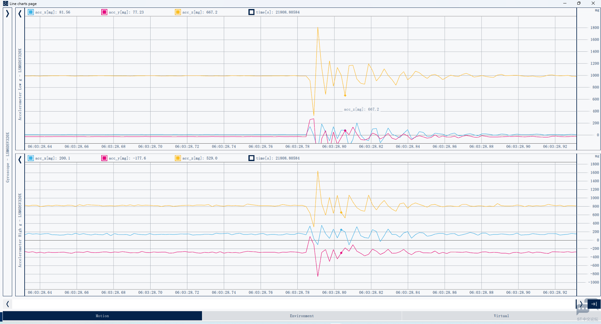

      对低g传感器而言,手指敲击桌面即可。要高g同时能够采集到较明显的数据,就要用点力,拍桌子。以下就是拍桌子的波形数据。

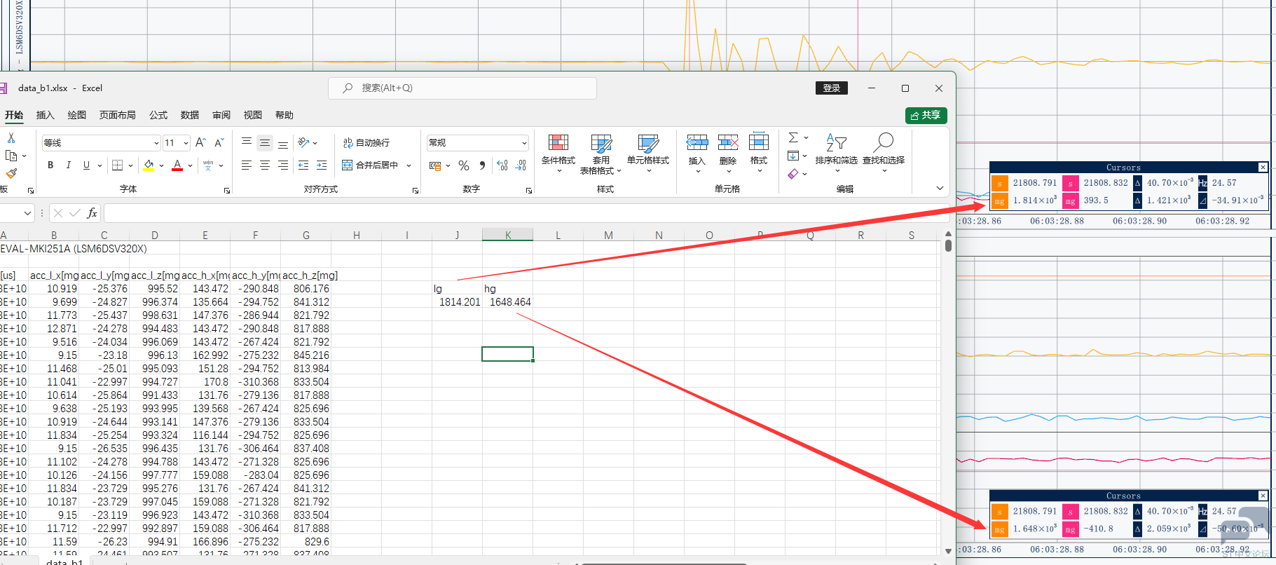

       因为上位机这个波形控件可以任意缩放和调整刻度,因此将采集到的冲击调整到合适的程度以便观察。同时也存储了原始读数,使用excel取得最值。MEMS Studio软件还可以选中任意时刻数据添加标签,标签内会显示xyz的数值、时刻以及detail值。以下就是对比标签和excel的结果
       计算两个传感器的变化量:低g=819.0308  高g=826.5144。两者可见误差不大,假设低g是准确的,那么高g相对误差约7mg,差不多就是32g量程下的7个LSB,其实是很小了。毕竟高g也不是面对小信号场景的。

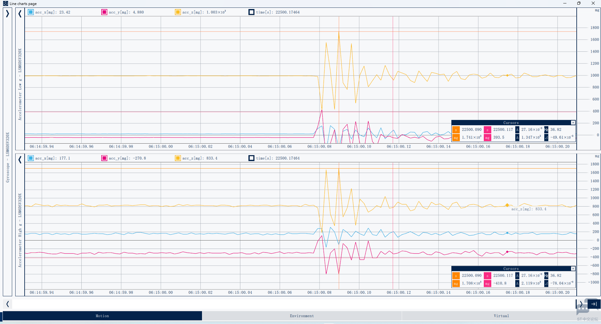

       接下来改变两者的测量范围,全部设置为最大刻度。再次使用拍桌子大法取得如下波形。
       有了上位机的使用经验,肉眼可见的最值,直接添加标签获取即可。此时再相对初始值计算结果
        低g=719.0308,高g=886.5144。仍然假设低g的标准,那么高g的误差达到了167.4836mg。不过不能忘了此时的高测量范围是320g,那么该误差只达到了0.05%。对于其使用场景也是很小的一个误差了。
