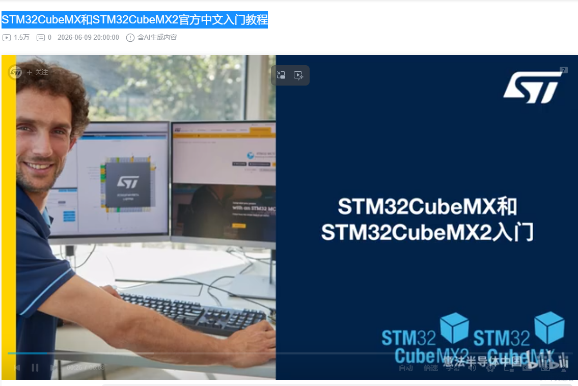

《STM32CubeMX和STM32CubeMX2官方中文入门教程》 一、视频标题——STM32CubeMX和STM32CubeMX2官方中文入门教程
这个顺序还是有些迷糊的,其实这个课程应该是第一课,大致交待一下这个的过程,对比MX和MX2,不过既然是课程4就先放到这里,当作第二篇学习笔记了。
