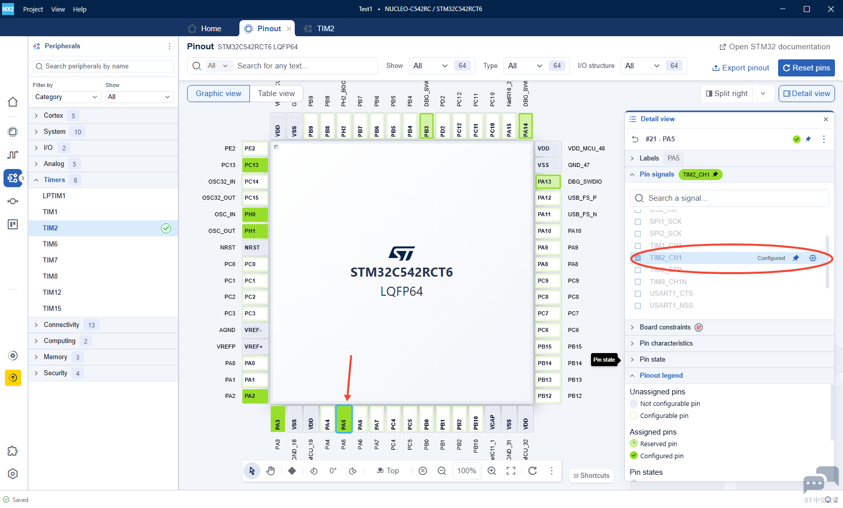

首先启用PA5引脚为TIM2通道1输出:
5 j& O/ L0 F5 k8 M pwm01.png - |. B# k+ z. y+ }

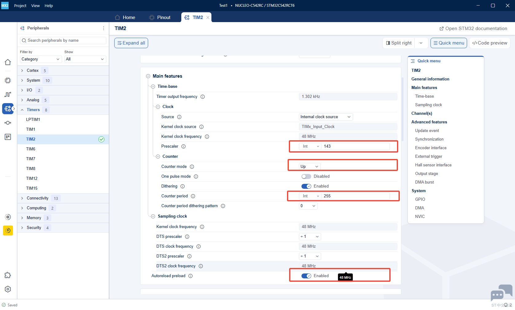

TIM2设置预分频为143,计数方向为Up,计数周期为255,启用自动重装载:0 i0 A, z) ]' }# i" U# M

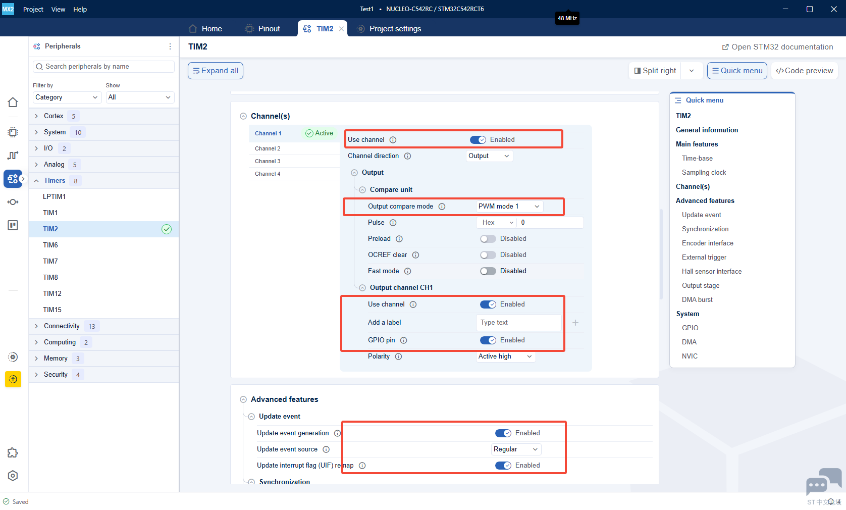

) W& g/ X: A: N: \" z) [激活Channel 1,通道方向选择输出,模式选PWM mode 1,启用Use channel和GPIO pin:
) p8 k( P( ?  Z7 X5 H pwm03.png 4 R0 O9 K: j! C0 s3 Z
& B; Q1 Q  z- ?) t+ g
启用Update event generation和Update interrupt flag(UIF) remap。
0 u5 r4 d3 D; j5 \启用中断功能Global interrupt,为了防止中断源对其它中断(如通讯中断)的影响,建议将中断优先级分组设为1:
7 ^/ x2 E1 M0 ?4 Y pwm04.png / f) Y, g% k4 }  w" [# y! P
# q5 h9 `2 ^) X9 {3 F: g; W3 O

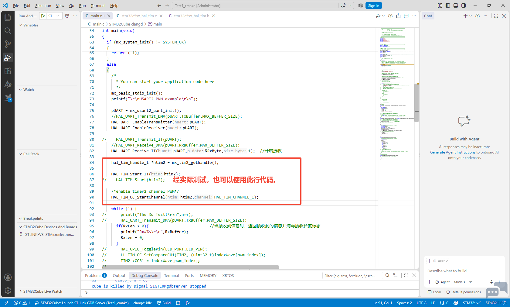

6 d+ I+ E2 u, o5 Y# a/ j# c7 {8 H) Q启用VS Code,在main.c函数中添加启用定时器的代码:
8 q! S3 n- k) A4 F# | pwm05.png # Q7 L& b# o/ X6 f. L. T
8 g, p, j" ^  l7 M+ u
添加中断回调函数:
0 y5 }% ?  w/ n/ j- Q; N

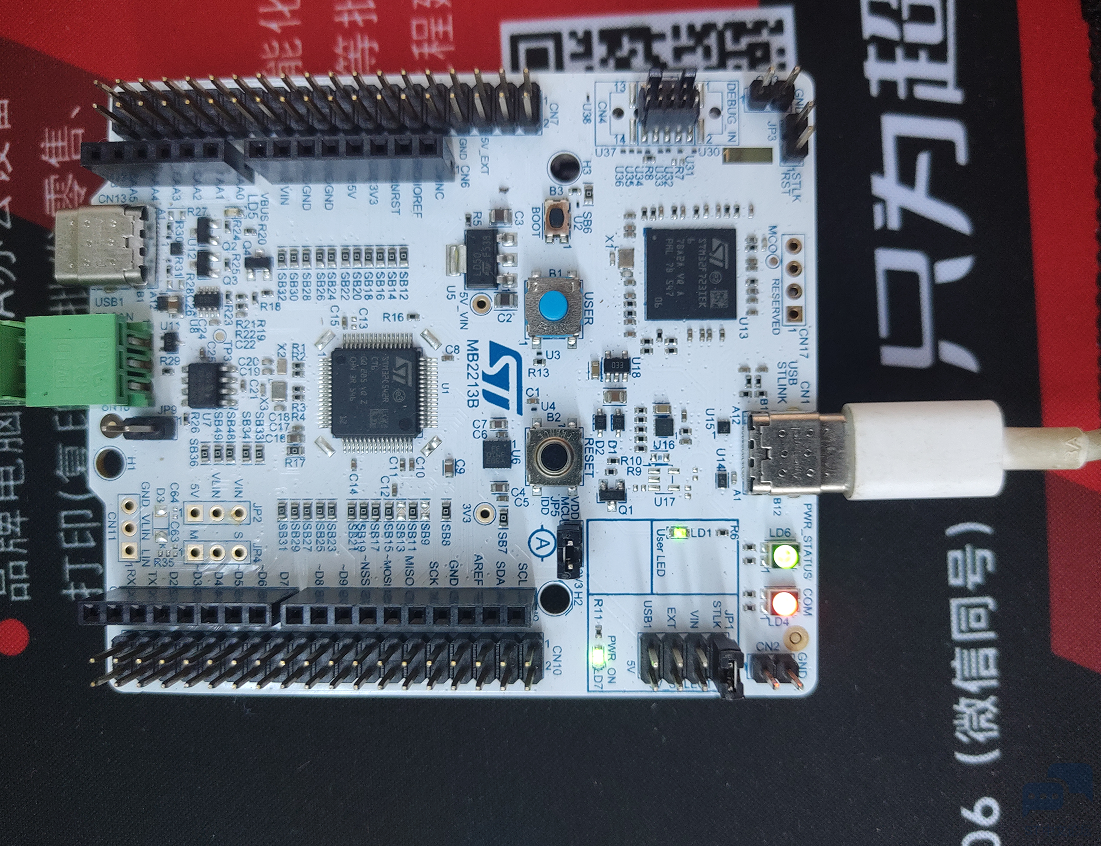

0 }2 n* O; M+ f% F" i+ Z编译下载,在开发板上就可以观察到呼吸灯的效果。
- w9 A1 K: X/ Y( N0 V/ M9 m3 @这是呼吸灯效果的视频:
