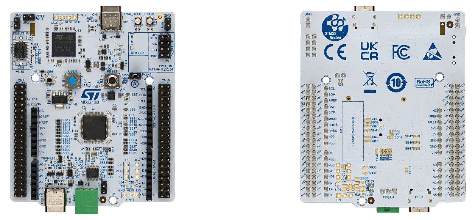

2.1 NUCLEO-C542RC 开发板
NUCLEO-C542RC 是 ST 基于 STM32C542RCT6 推出的 Nucleo-64 开发板。主要特性:
  • MCU:STM32C542RCT6,Arm Cortex-M33 内核,最高主频 144 MHz,256 KB Flash,64 KB RAM
  • 调试器:板载 STLINK-V3EC,支持大容量存储、虚拟串口和调试端口三种功能
  • 用户 LED:LD1,连接 PA5
  • 用户按键:B1,连接 PC13
  • 复位按键:B2
  • 扩展接口:Arduino Uno V3 和 ST morpho 连接器
本实验使用板载的 LD1 和 B1,无需额外外设。

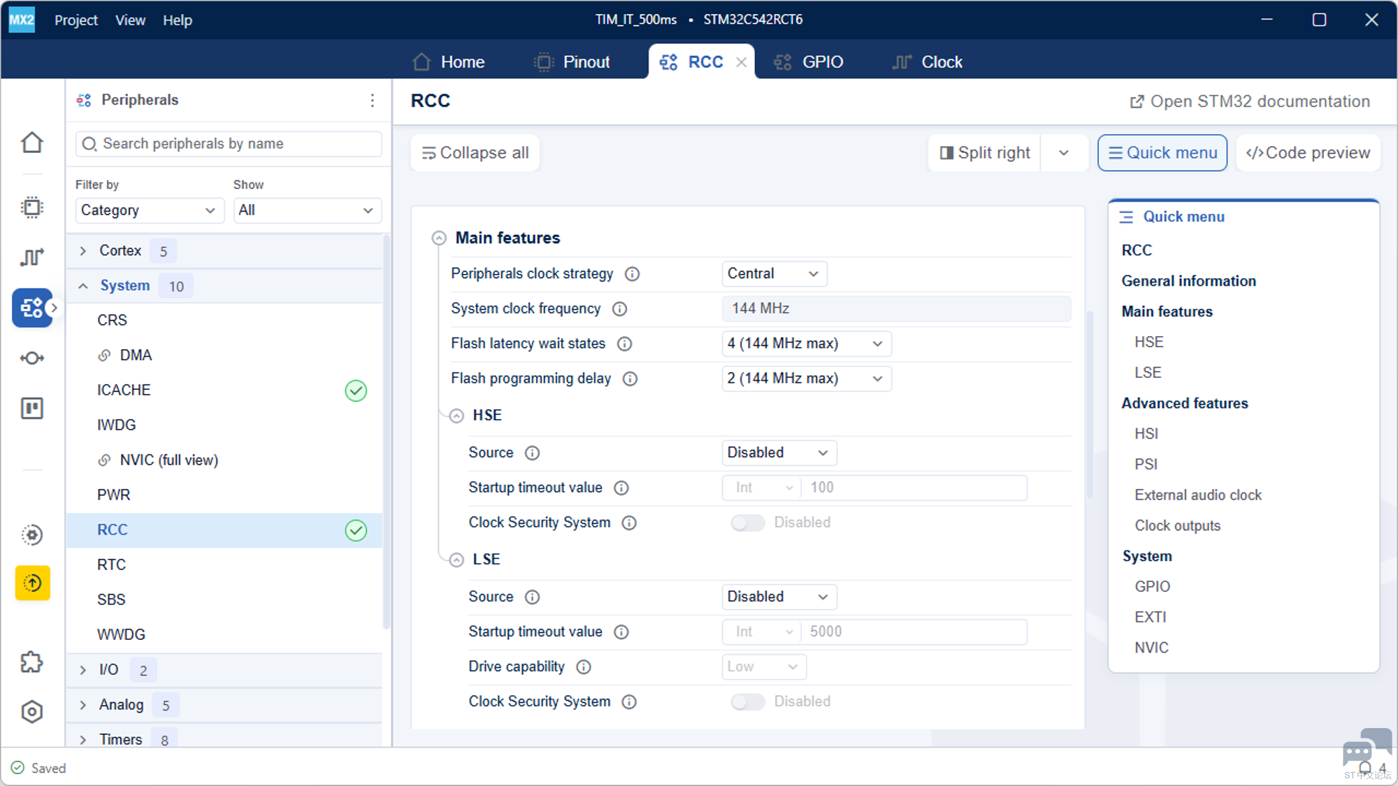

时钟配置:本工程系统时钟配置为 144 MHz,APB1 分频系数为 1,TIM6 输入时钟为 144 MHz。

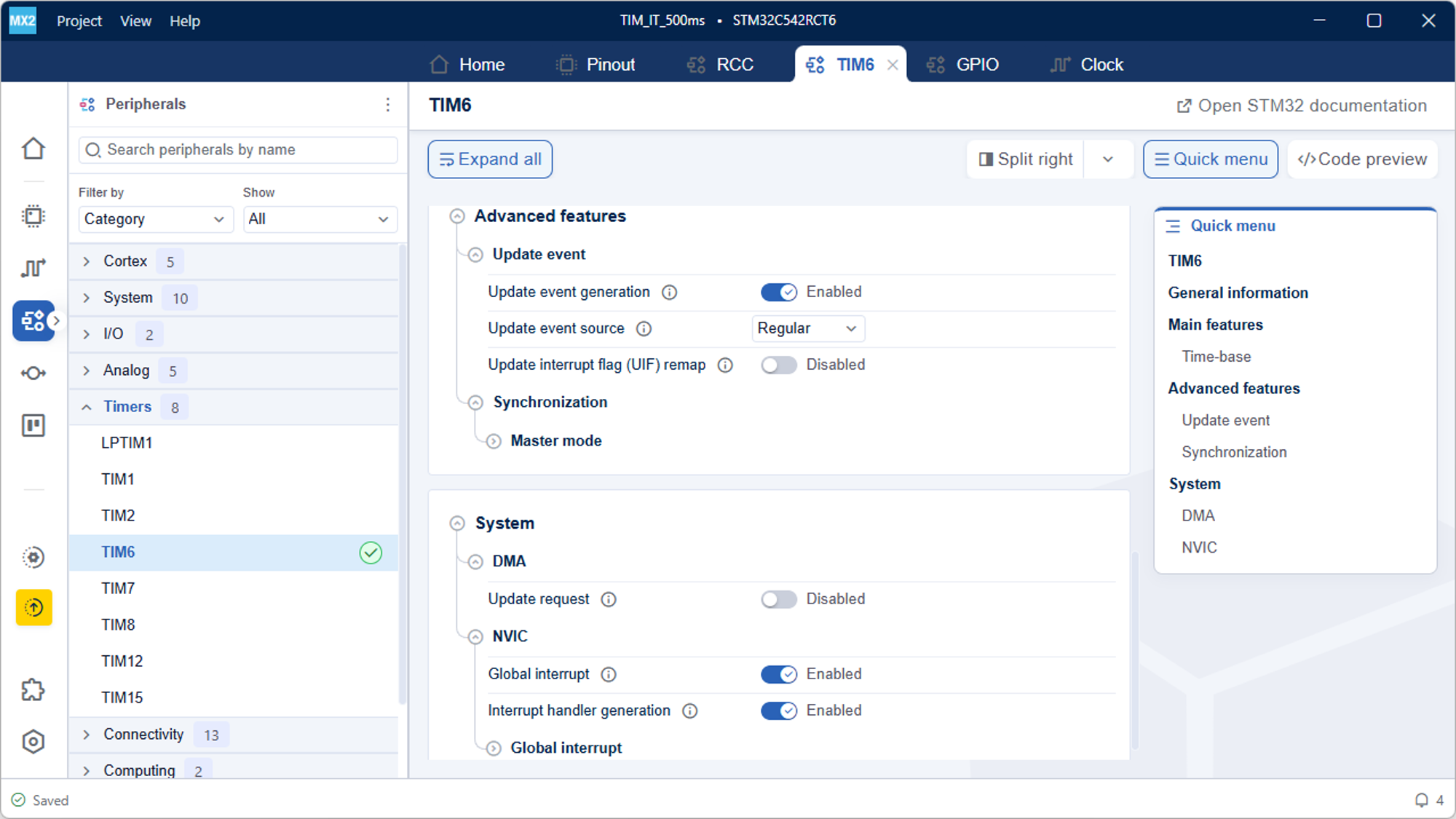

在左侧外设列表中找到 Timers → TIM6,点击展开,将 Clock Source 设置为 Internal Clock(内部时钟)。

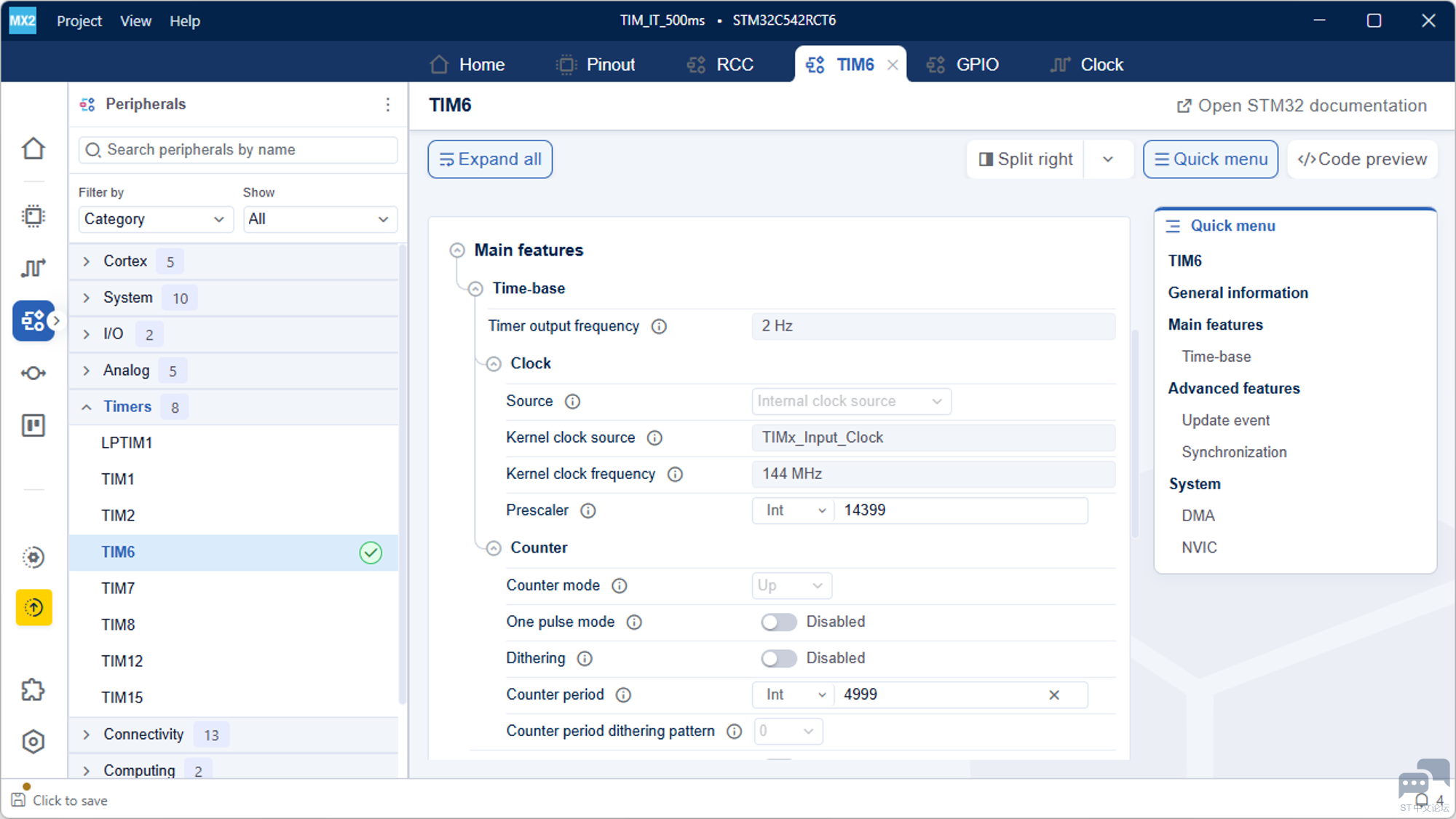

(2)配置定时参数
在 TIM6 的 Parameter Settings 中设置:
参数 值 说明
Prescaler (PSC) 14399 144 MHz ÷ 14400 = 10 kHz
Counter Mode Up 向上计数
Counter Period (ARR) 4999 10 kHz ÷ 5000 = 2 Hz
auto-reload preload Enable 建议启用自动重装载预装载

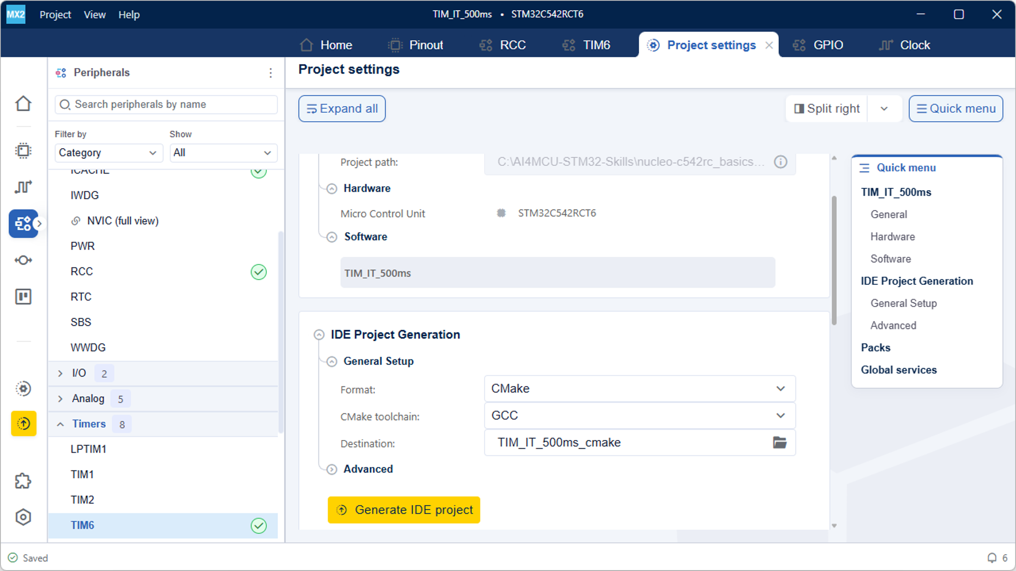

  1. 点击 Project Settings,进入工程设置页面。
  2. 在 IDE Format 下拉选项中选择 CMake。
  3. 在 CMake Toolchain 下拉选项中选择 GCC。
  4. 确认配置无误后,点击 Generate Code。CubeMX2 会执行配置检查,如果没有错误,开始在指定路径下生成 CMake 工程文件。
  5. 生成完成后,项目路径下会出现标准 CMake 工程结构,包含 Core/、Drivers/、CMakeLists.txt 等。
