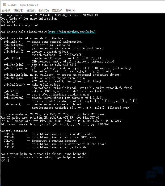

经过几天的修改底层驱动,暂时能实现micropython运行。在F407上面可以支持热插拔,热插拔会导致脚本的丢失,丢失后还是能够正常启动,并识别U盘。H7上面不能热插拔,热插拔以后,会导致系统起不来,需要重新擦除整个芯片后,再刷程序解决。给大家测试一下。
