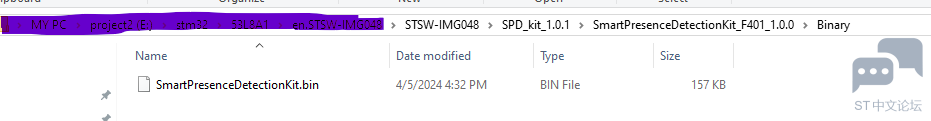

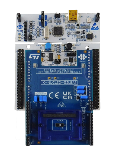

     先将官方提供的bin文件写入到MCU中,文件位置如图1所示:
图1
    将文件拖到NOD_F401RE存储位置即可,如图2所示:
图2

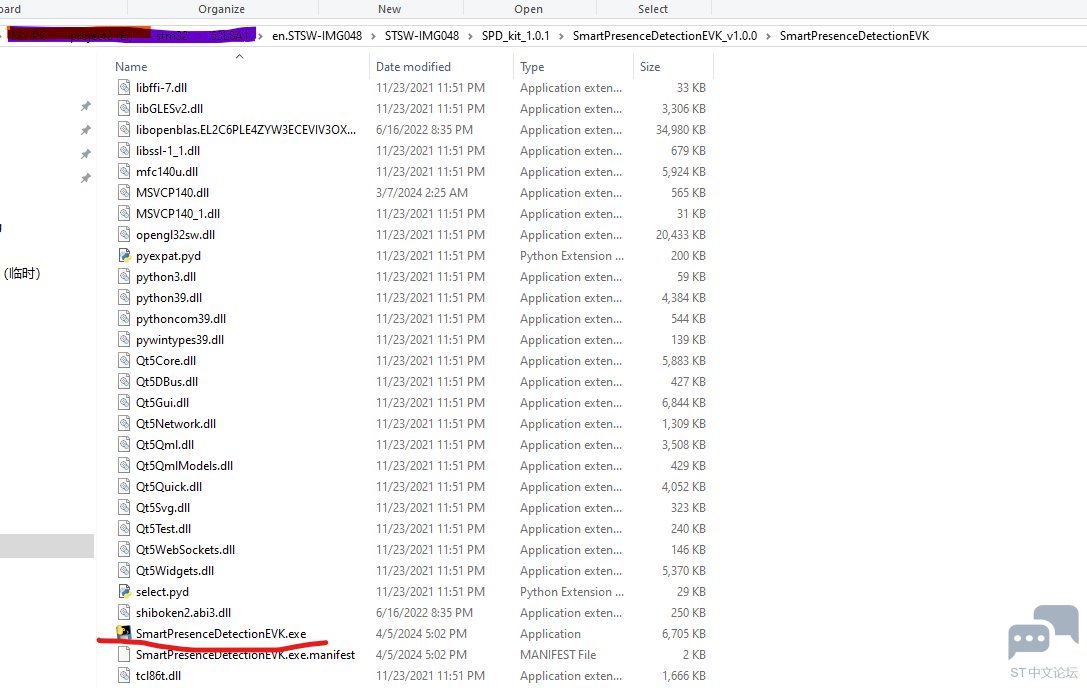

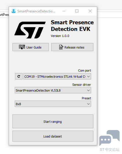

    打开GUI,位置如图3所示:
图3
    软件界面如图4所示:
图4
   GUI软件会自动检测连接端口。

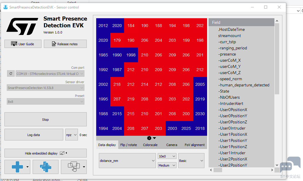

   点击start ranging,界面如图5所示:
图5

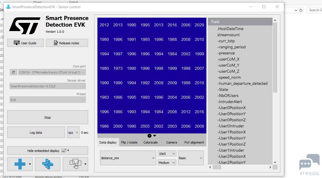

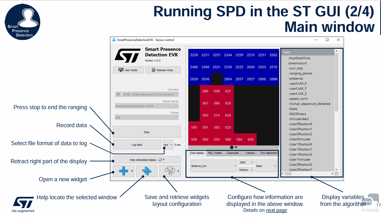

    设备会自动开启检测,由于设备平放到桌面上,所以检测数据为到房顶的距离。
     若检测不到运动的物体,设备会停止检测。直到有运动物体存在,TOF传感器被唤醒,继续检测。
     可以使用手放到TOF传感器上方,可以看到唤醒后数据的运行。如图6所示:
图6
      GUI软件的使用标注在USER GUIDER 中均有说明,如图7所示:
图7

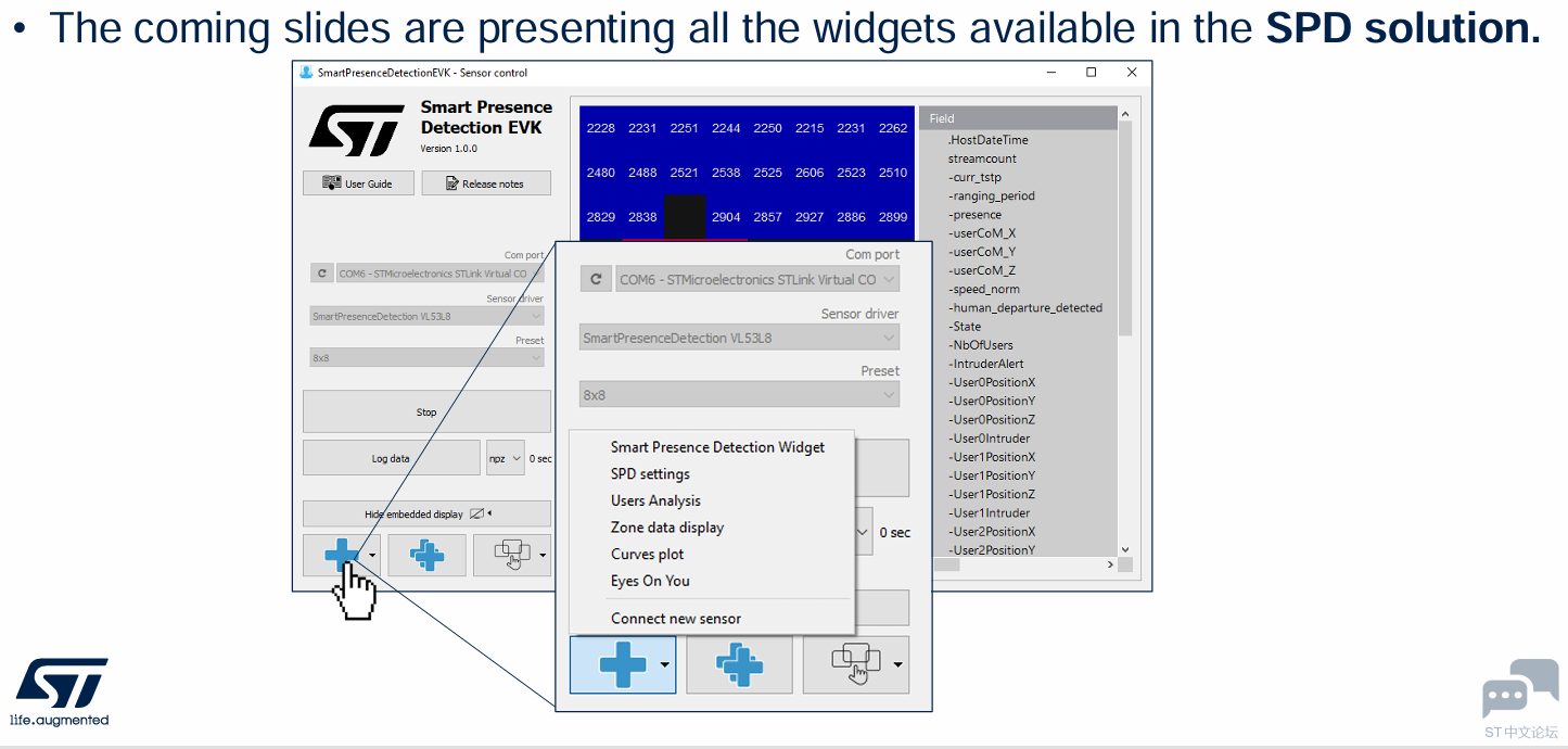

     继续进行测试,先看一下new widget有哪些好玩的功能。当然,官方文档中均有说明,如图8所示:
图8

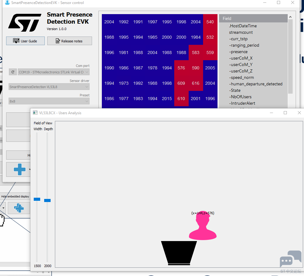

     测试一下Users Analysis,把手放到不同的距离,可以看到界面的显示,如图9所示:
图9

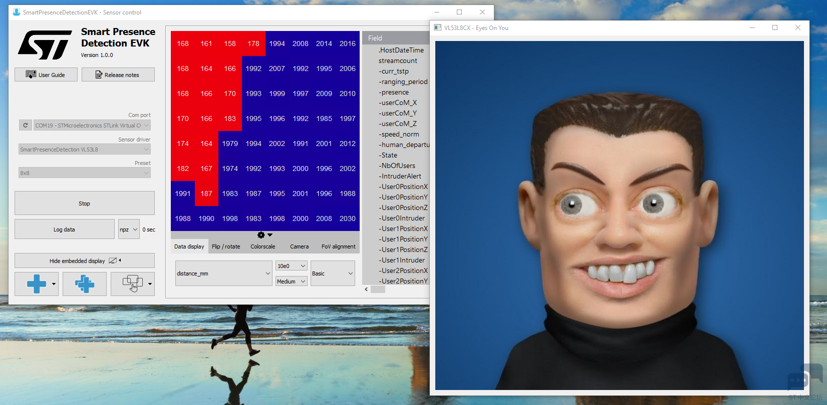

     由于测试计算机的camera有点问题,暂时先略过。话说Eyes On you这个图片还挺有惊悚感到,但是这个功能很有意思,可以通过手在传感器上方运动,看到眼睛的移动,如图10所示:
图10
