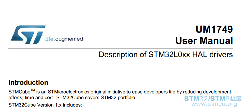

ifif 回答时间:2016-4-5 09:59:50
HAL的库使用有教程么?还是说得去啃官方的英文手册
党国特派员 回答时间:2016-4-5 20:03:06
ifif 发表于 2016-4-5 09:59$ M+ u. j5 Z4 f' p
6 l- m9 M+ j* r, ^
看下英文,了解下架构就可以了。
ifif 回答时间:2016-4-6 10:46:57
党国特派员 发表于 2016-4-5 20:03
( E' q8 {+ Z. R) Z" [看下英文,了解下架构就可以了。
2 k. x! r; ^! }* Q8 z6 S0 V3 G2 t
嗯嗯,目前在用stm32cubemx这个软件,英文确实是头大
