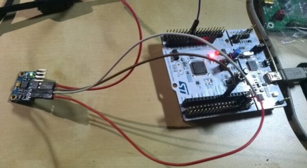

; U  f9 z2 o7 X- b# l硬件连接图:
8 s: B5 t* c) X( k* X 1.jpg . g4 l% o" t0 {( L; s& ~

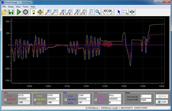

波形图:
. m. J3 Y4 m% L) R6 Y8 t8 ~ 2.jpg 0 K# {# k/ a- x1 t1 g! W
