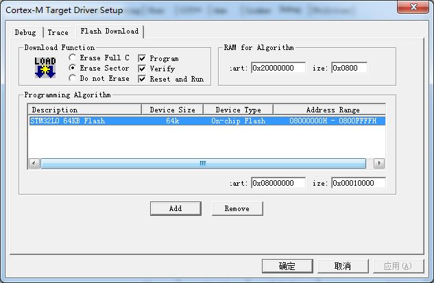

没有选择编程算法 |

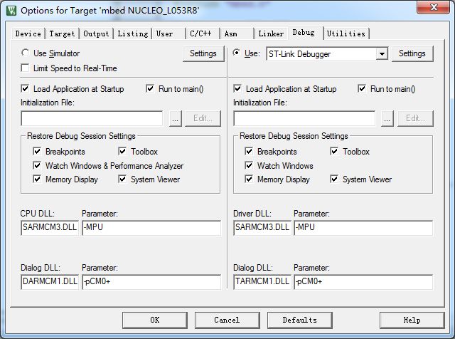

在项目属性,debug那一栏,设置仿真器,然后在Flash Downloader中进行设置。![]() ![]() |
也许是楼上说的问题…
帮顶吧,看看DEBUG选项设置正确不 |
