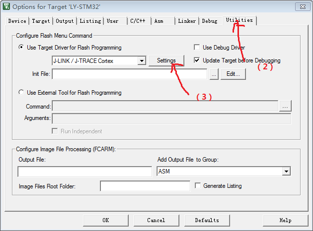

1.首先选择安装pack
2.点击boards,输入stm32l053c8搜索到芯片。
3.点击左边的packs,把所有列出的内容全部install。

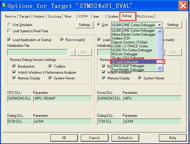

4.打开option选项,指定debug--使用ST-Link Debugger,并点击Settings按钮。

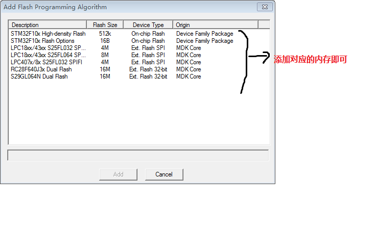

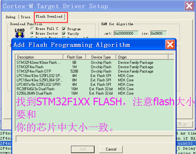

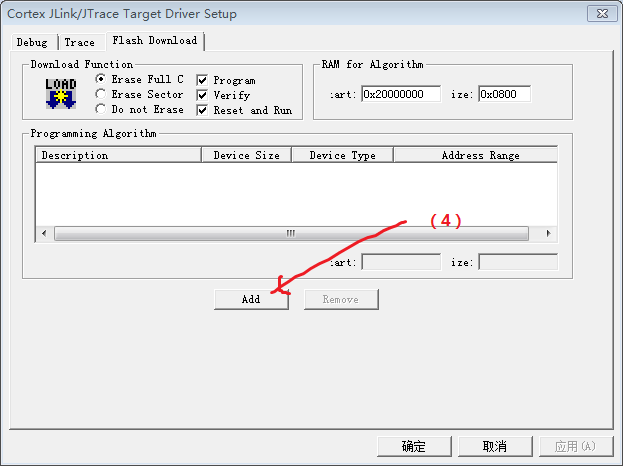

5.在flashDownload中选择你的芯片,注意要选择flash和你芯片一致的芯片,并点击add按钮。

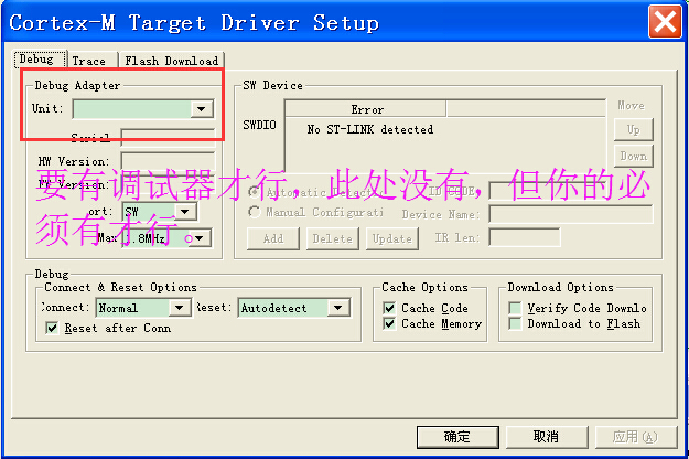

6.再确保debug中已经识别到stlink调试器。
7.rebuild后看是否可以下载?

用 STM32 ST-LINK Utility先下,然后再用MDK试。有时候会这样,具体有可能是版本问题。遇到过。这么解决。
