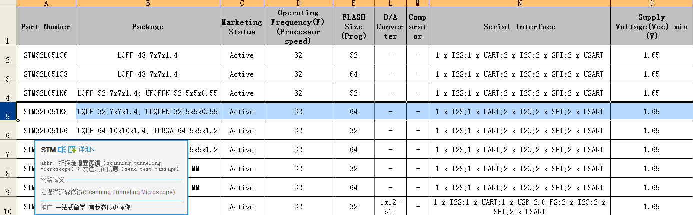

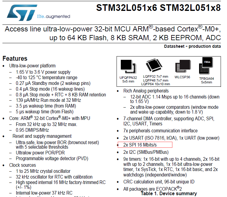

请大家帮忙看一下STM32L051K8 的SPI口是怎么回事 在选型手册中发现有两个SPI
数据手册中也有提到

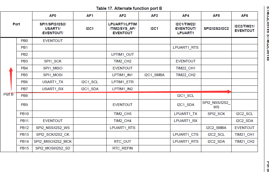

但是在数据手册中引脚描述中确发现没有对应的SPI2 引脚
复用功能 也没有配置的选项
箭头方向指的是STM32L051K8 只有PB7以上的IO口
请大家帮忙看看 不胜感激

选型手册 和数据手册 都提示有两个SPI口  可是实际上只能配置一个

图中箭头是分割线 箭头下面的IO口 是L051k8 没有的
手册中是写了  但是第二个SPI口怎么配置啊?
找了好久都没有找到 参考手册中只是说明了  不同的模式

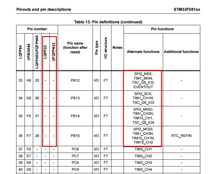

废鱼 回答时间:2015-6-4 16:03:12
楼主用的是哪个封装的?LQFP32和UFQFPN32没有SPI2.

wamcncn 回答时间:2015-6-4 17:38:19
箭头下面不是有SPI2的复用吗,你选的是32脚封装,是没有SP12的
