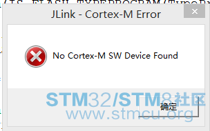

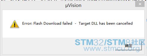

  之前使用JLINK SWD接口下载调试一直正常,但软件调用了SPI部分库函数之后,编译下载成功,其后下载则失败,提示如下:
err1
err1
                       (图1)
err2
err2
                      (图2)
这是芯片锁定了还是其它什么原因?有人遇到过类似问题吗?怎么解决的?

wifi2046 回答时间:2016-4-28 13:51:59
SWD的CLK脚(PIN A14)共用了,被配置为普通IO口重启之后就不能下载了。如何解决?
时光虫子 回答时间:2016-4-30 14:46:43
SWDCLK下载端口不用配置普通IO或者当普通IO使用,这两个功能只能用一种,当普通IO使用就别用SWD,

任风吹吹 回答时间:2016-6-2 17:09:21
KEIL没有配置好烧录算法吗?
options for target...->Ulities->Settings->Flash Download->Programming Algorithm列表下选择芯片对应的芯片烧录算法。。。这个是不是没有设置?
割れたリンゴ 回答时间:2016-6-9 04:02:45
想要下载的话就不能让程序运行,试试按住Reset,再进入Jlink配置界面,看是不是能识别,能的话就下载。点击下载后,看到进度条,立刻松开reset。。。
zengyi703-16313 回答时间:2016-6-13 10:57:31
如果是SWCLK用作了普通GPIO,想办法让STM32进入Bootloader,然后就又可以用SWD调试了。
