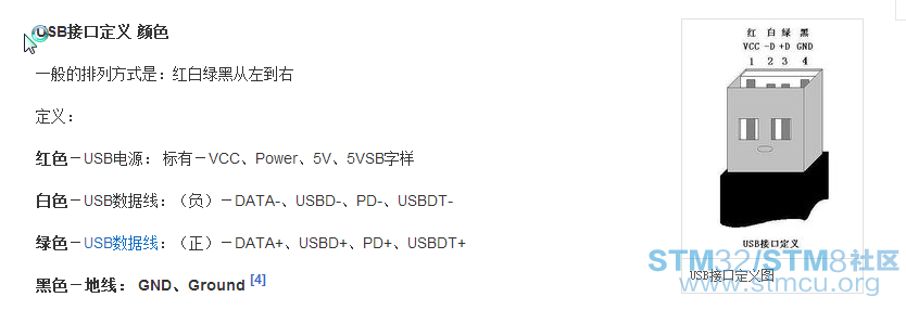

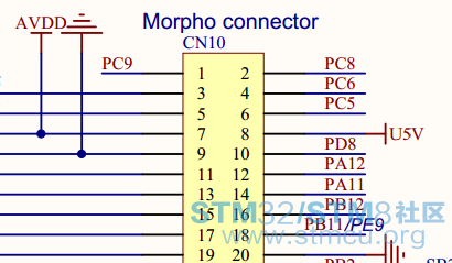

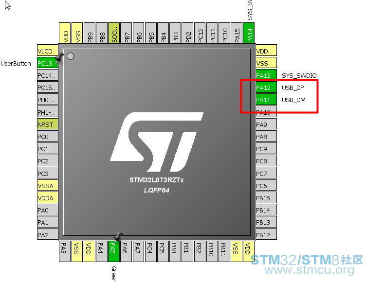

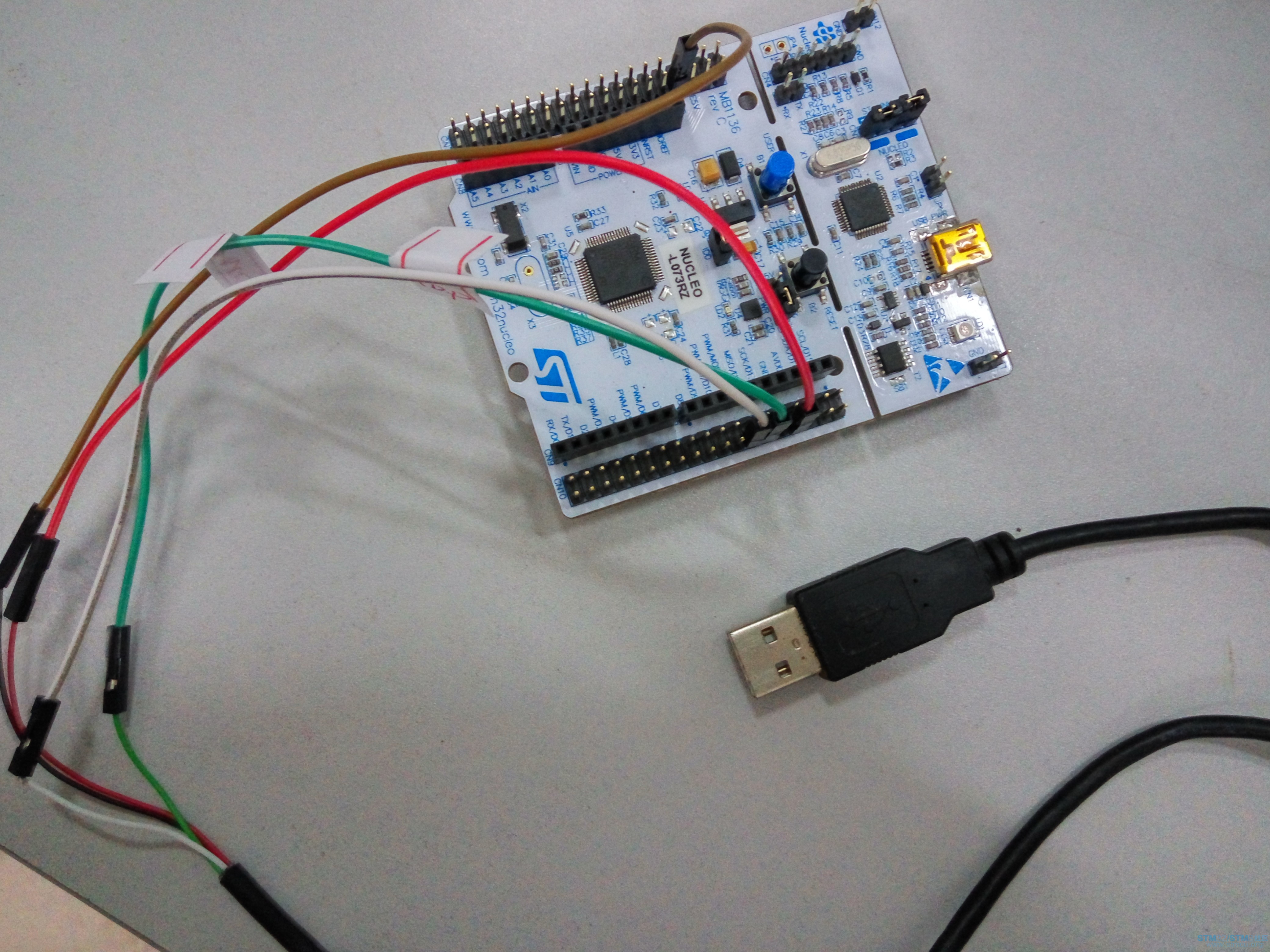

step1:根据STM32的数据手册知道,PA12为USB_DP,PA11为USB_DM,参考一下USB物理层规范,我的连接图如下。

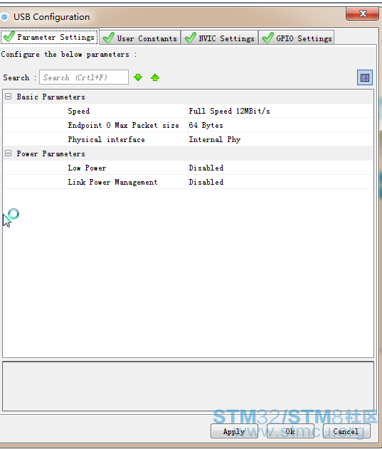

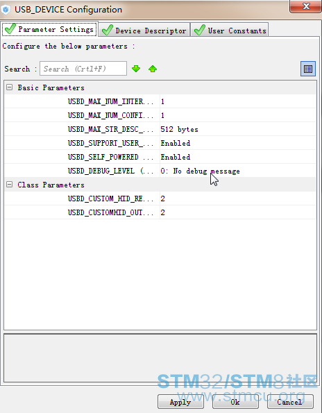

step2:使用CubeMX配置USB HID设备,如图所示:一步步来好了。

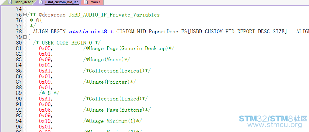

然后生成project即可,我这里用的是keil,生成的工程编译下载后是不能正确运行的,我们需要配置USB HID报告描述符,在usbd_custom_hid_if.c文件里面,如下图: 搜狗截图20160602133444.png 搜狗截图20160602133417.png 搜狗截图20160602133509.png 搜狗截图20160602133529.png 捕获.PNG

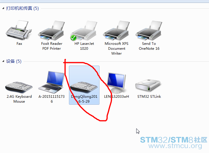

step3:添加报告描述符后重新编译下载,测试OK。如图:
这里吐槽一下,CubeMX确实很好用,但是还有些问题的,比如USB报告描述符需要用填充,但其数组buffer的长度宏定义#define USBD_CUSTOM_HID_REPORT_DESC_SIZE     74确是在user code以外,这样每次重新生成了又得改。DMA SDIO驱动SD卡库函数也有bug,下次放出讨论。文件太大,就给出c文件好了,修改好的USBHID键盘报告描述符在usbd_custom_hid_if.c Src.zip (17.89 KB, 下载次数: 13)
