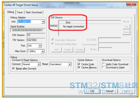

      发现尽管已经为Boot0引脚提供了低电平,在利用STVP进行烧录时,需要先利用串口发送0x7F信息(收到0x79回应),然后才能正常连接。同时,利用MDK-ARM开发工具时,同样无法直接正确识别STM32L011D4P6。调试器设置界面如下所示:

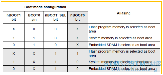

       通过问题的描述,可以判断出在上电后,STM32L011D4P6进入了自举程序模式(详细内容参见AN3155)。查看STM32L011D4P6启动模式配置,如下图所示:

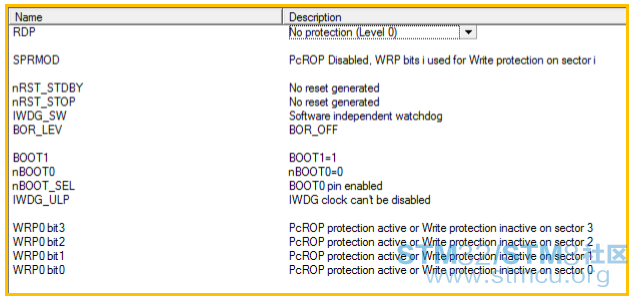

       在Boot0脚为低电平时,根据Boot配置应该进入Flash program memory (STM32L011D4P6没有nBOOT_SEL)。 通过问题所描述的方式利用STVP读出Option byte如下所示:
       为什么在这种配置情况,依然进入System memory。最终确认为STM32L011x/021x采用了一种有别于STM32L0系列中其他微控制器的启动配置机制。
具体为:包括了空检测标志,用以在Boot0为低电平,配置为从Flash program memory启动时,判断Flash program memory中是否含有有效用户程序,如何没有,则会引导进入自举程序(从System memory中执行),以便对Flash memory进行编程。

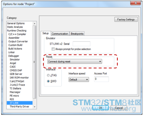

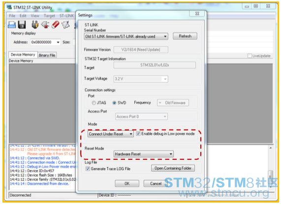

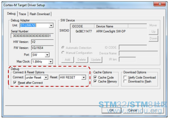

       针对这种启动机制,在软件开发工具(例如MDK-ARM, IAR for ARM)中,需要对SWD调试/编程设置进行配置,并且需要连接STM32L011x/021x的Reset引脚。这样配置,能够避免微控制器进入Bootloader中,而引起的SWD调试/编程器连接通信时,出现冲突,无**常连接的情况。
ST-Link utility对应的配置(配置位置:Target\Setting)如下所示:
       MDK-ARM 对应的配置(配置位置 : Project\Option\Debug\Setting)如下所示:
       IAR for ARM对应的配置(配置位置:Project\Option\ST-Link)如下所示:

       STM32L011x/021x相对于STM32L0系列其他微控制器,提供了空检测机制,能够在Flash program memory中用户程序无效时,自动从Flash启动进入到System memory中的自举程序。需要注意,在实际开发中,为调试/编程器提供Reset的连接,并对调试/编程器进行配置,以便正常实现调试/编程功能。

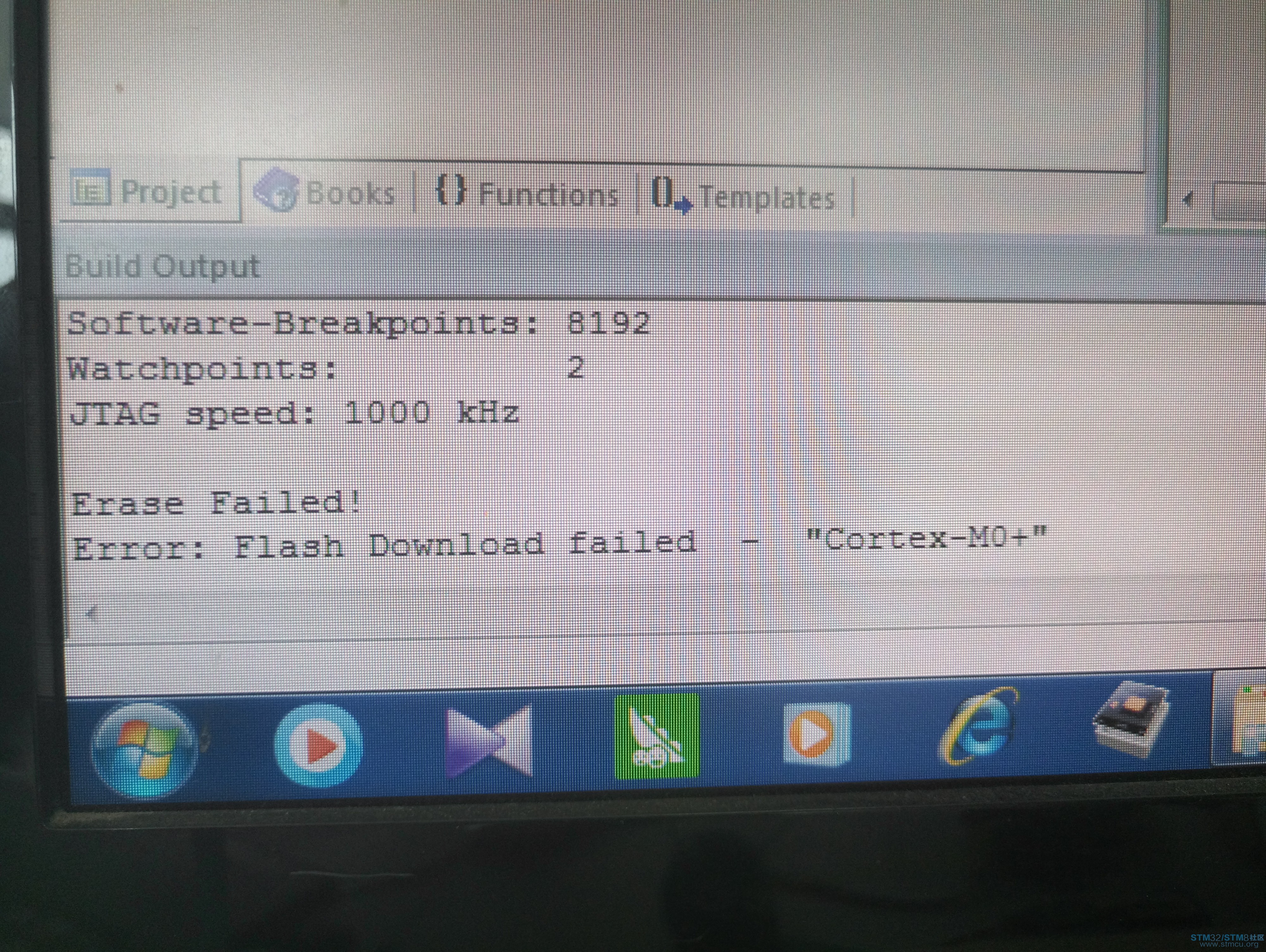

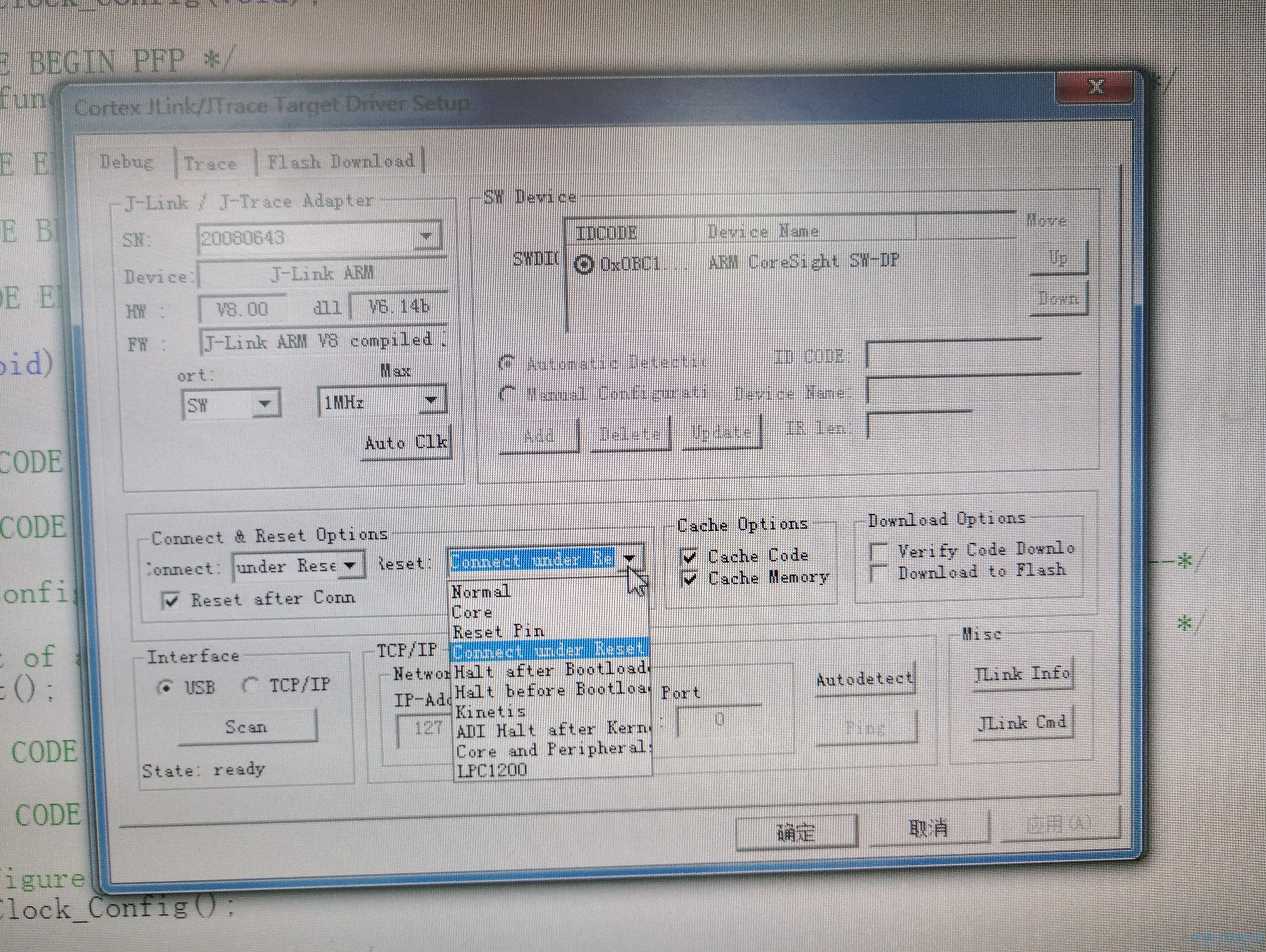

MDK jlink设置里没有HW RESET选项怎么办?所有选项都试过,都显示Erase Failed!
