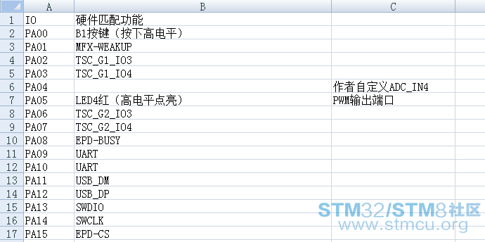

▲-猪-▼Ψ 回答时间:2016-11-10 07:09:09
这是我的GPIO,配置引脚
GPIO
GPIO

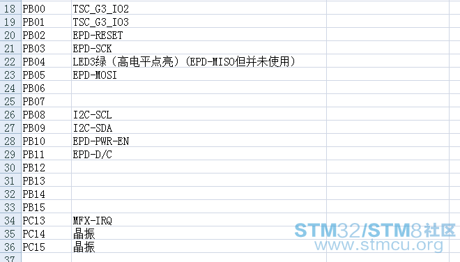

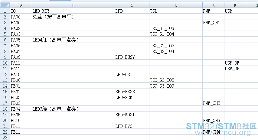

▲-猪-▼Ψ 回答时间:2016-11-10 18:20:09
重新补充一下GPIO端口设置列表吧
▲-猪-▼Ψ 回答时间:2016-11-10 18:24:00
▲-猪-▼Ψ 回答时间:2016-11-10 18:25:23
