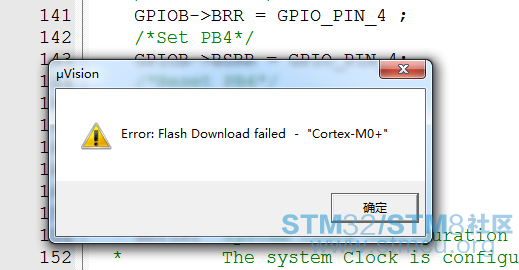

      在给STM32L052板子下载程序的时候,出现如图现象,J-link可以找到芯片内核的,试了官方提供的Bsp也是这样子的。请各位指点一下,谢谢

技术范儿 最优答案 回答时间:2016-11-15 08:59:53
xmshao 发表于 2016-11-14 14:43
除了上面提到的那些配置原因外,
硬件连接有问题也会出这个提示;
找到问题了,芯片Flash加密了

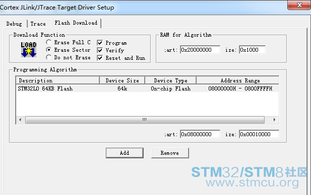

废鱼 回答时间:2016-11-11 10:50:30
工程配置,jlink设置FLASH中添加一下型号。
技术范儿 回答时间:2016-11-11 10:52:48
这样不对吗,版主?

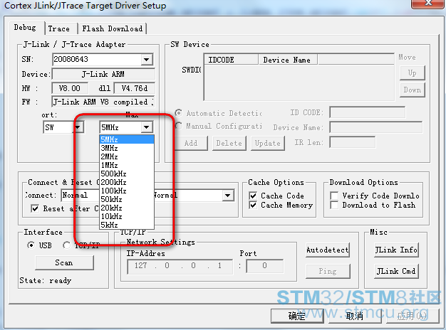

降低SWD下载速度试下呢。

技术范儿 回答时间:2016-11-11 11:28:46
creep 发表于 2016-11-11 11:15
降低SWD下载速度试下呢。
试了不行
xhzheng 回答时间:2016-11-11 11:35:35
技术范儿 发表于 2016-11-11 10:48
不明白,能否详细说一下
在"Options for Target"中“Device”,重新选择IC具体型号;
技术范儿 回答时间:2016-11-11 11:58:42
试过了 不行
