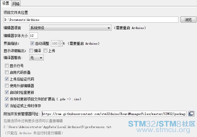

打开arduino IDE,进入“文件”-“首选项”中附加开发板管理器网址输入如下地址,后选择“ok”% f! `  v; F# F/ E+ h  R
http://raw.githubusercontent.com ... kage_stm_index.json
" z" C! x# q" e8 u2 ~ 36.JPG   w- S3 k# b- I4 E

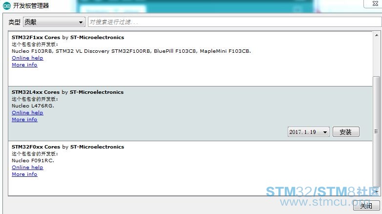

进入“工具”-“开发板”-“开发板管理器”,选择“类型”下的“贡献”,目录支持的芯片中选择如下,安装" N! T* w0 D3 E; p% `
31.JPG $ M. b, v" X0 }) A7 \( q4 z

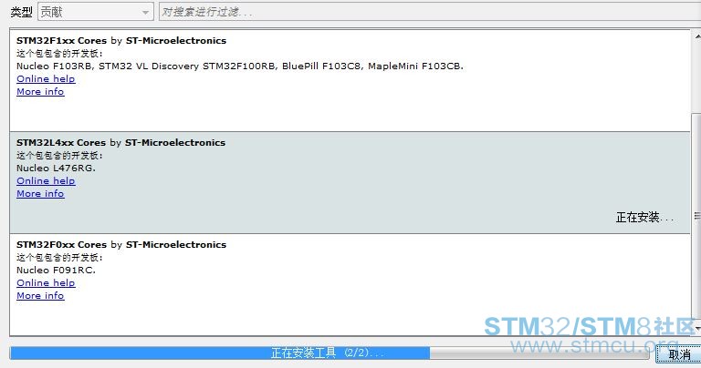

安装过程
+ m, b# z# ^! k2 L 32.JPG & R  M/ p, Z* `

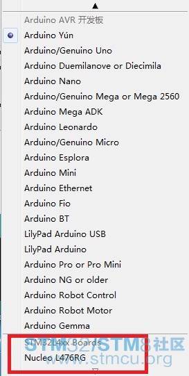

然后打开“开发板”,底部便可看到STM32L476- \% q. c1 W" \5 z6 Y9 l+ e9 `6 ~6 ~; E
33.jpg & E  a# v9 Z' N7 M! |2 }

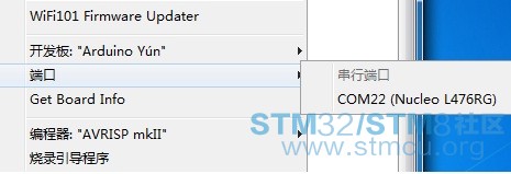

连接其他STM32开发板(先不要连SensorTile,见下面问题),串口有串口号  c, a& e& q) p
35.jpg 1 s; `; y/ ?0 N$ S  q( Y
