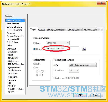

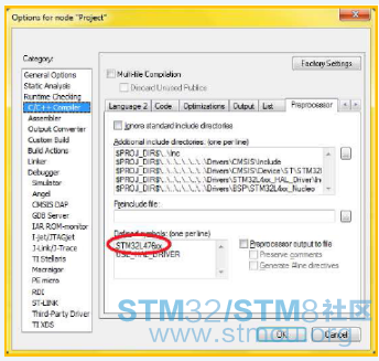

在项目配置中,客户已经在Project Options 中将Device 配置成STM32L476RG 了,在“C/C++ Compiler”的Preprocessor页面中的Defined symbols 也已经将STM32L432xx 改成STM32L476xx 了。

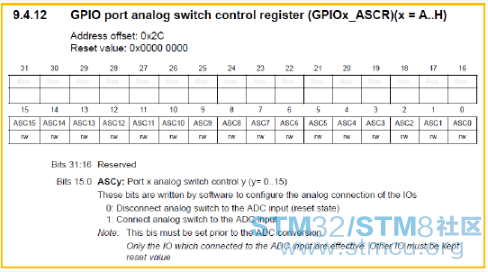

) D& q7 ]4 ^1 g: n. i( [也就是说,相比STM32L432,STM32L476 在ADC 通道的配置需要多配置一个寄存器GPIOx_ASCR。来看一下RM0351 的GPIO 寄存器中对这个寄存器的描述:
% V* r( ^  R  L0 I6 \& ]/ N3 W
15.png 1 \+ l" d& u) G6 U
如果需要将模拟开关连接到ADC 输入,就必须在相应的位写“1”。这个位必须在ADC 转换之前设置。只能连接到ADC 输入的IO 口才进行设置,其他IO 口必须保持复位值。+ E  J8 g# u$ f. V- g/ c

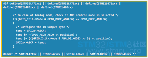

现在回到STM32L4Cube 库来看这个程序如何对这个寄存器进行设置的。在stm32l4xx_hal_gpio.c 中的void HAL_GPIO_Init(GPIO_TypeDef *GPIOx, GPIO_InitTypeDef *GPIO_Init)函数,有以下一段代码:" z9 x; ]: I; b

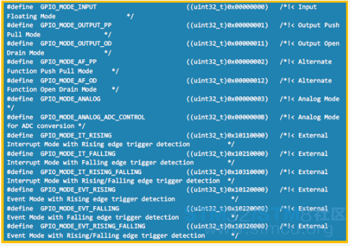

4 r9 @- A% j; K& H+ |首先,这段代码仅对STM32L471、STM32L475、STM32L476、STM32L485 和STM32L486 有效。它的目的是先判断GPIO的模式是否为模拟口,是的话而且是连接到ADC 的话,将相应的GPIOx_ASCR 位写1。来看一下GPIO 的模式定义就知道了:9 C  ~+ \' w- d$ p& R  \3 E6 M0 U
17.png 5 w* r+ ^# d& i
在此GPIO 模式预定义中,可以看到模拟口分成两种:GPIO_MODE_ANALOG 和GPIO_MODE_ANALOG_ADC_CONTROL。在注释中我们看GPIO_MODE_ANALOG_ADC_CONTROL 是针对ADC 转换的模拟模式。我们将其值放到刚才的那一段代码中去看,就会发现在相应的GPIOx_ASCR 位会进行写1 的情况。  B4 L) N' h& |
所以,当使用STM32L476 的ADC 转换中,其ADC 输入通道的GPIO 模式配置必须配置为& _9 [2 i, p; e8 [: q2 A: i
GPIO_MODE_ANALOG_ADC_CONTROL 才可以。如果只是配置成GPIO_MODE_ANALOG,相应的GPIOx_ASCR 没有! i7 l- l% J  @5 }; ^
置1,模拟开关没有进行连接,就会检测不到引脚上的电压。$ Z) R+ k& A& I* ~2 ~, p

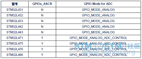

处理" U! J6 e( X6 F* @) m3 F9 I
需要根据STM32L4 相应的具体型号对ADC 输入通道的GPIO 模式进行相应的配置。在此,根据STM32L4 几份参考手册RM0351、RM0392、RM0393、RM0394、RM0395,对现有产品整理如下,以供查阅。
