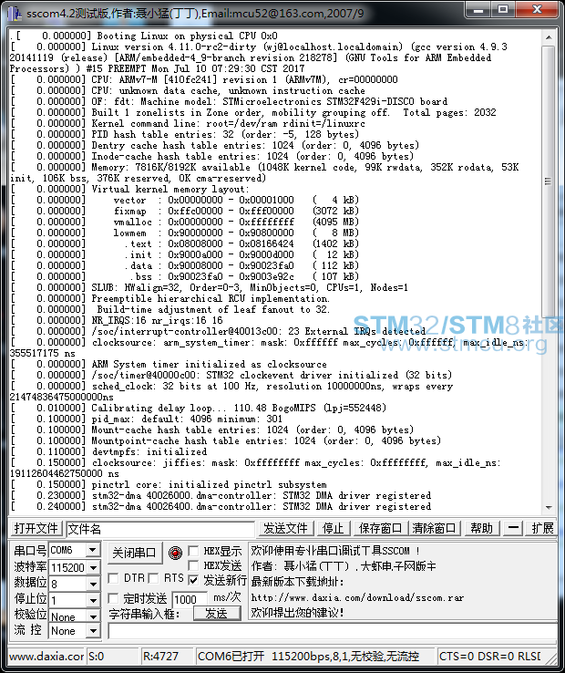

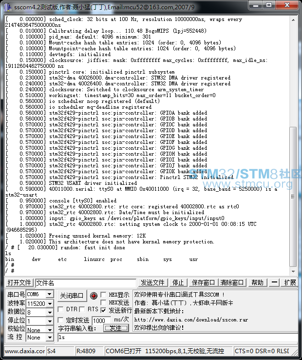

STM32F429IDISCO 运行Linux系统
codysafe 发布时间:2017-7-10 12:13
本帖最后由 codysafe 于 2017-7-11 14:37 编辑 " ~# s' J0 T7 K1 V
! l, ^' `6 r0 n$ I, K9 ^, }. J
折腾了几天终于启动了。上图。+ [! h# c8 m- p0 }& d) ?
按照 http://elinux.org/STM32 的步骤,在Fedora下编译。
. _2 }* A$ u7 Z" W! x4 p4 t在二楼上传了bin文件。  N. r# u( e* |; E, J) d
0 f2 X. ]* x+ Z, u' s
5 ]) ?& }/ c! U, l: R9 v! i

codysafe 回答时间:2017-7-10 12:27:14
本帖最后由 codysafe 于 2017-7-11 14:06 编辑 3 Y) [7 E4 w6 N
" i1 v: Z! D$ @7 j& Dbootloader 使用AFBoot-STM32,编译的bin文件不到2K。内核使用最新的Linux mainline 编译,加上busybox 1.7M。3 q2 e& P0 B( E0 ?
文件烧写地址, b+ I* ^# W! Q) X
boot                          0x080000009 q( \7 J+ m, w, M
stm32f429-disco.dtb    0x080040004 B1 d5 z- j9 x8 K; o
xipImage                    0x08008000! Q1 Z! @, ]3 M1 ~$ D% |6 s
烧写完按板子上的复位键,串口就可以看到输出了。) f  b% V3 A) z. n! p1 @; y/ A3 I( {
+ w  M* x) l$ N) I3 M, }
上传不了bin文件,三个文件压缩到一起了。
) h0 w* [5 u& D+ }: n/ {
linux.zip
下载
1.02 MB, 下载次数: 103
