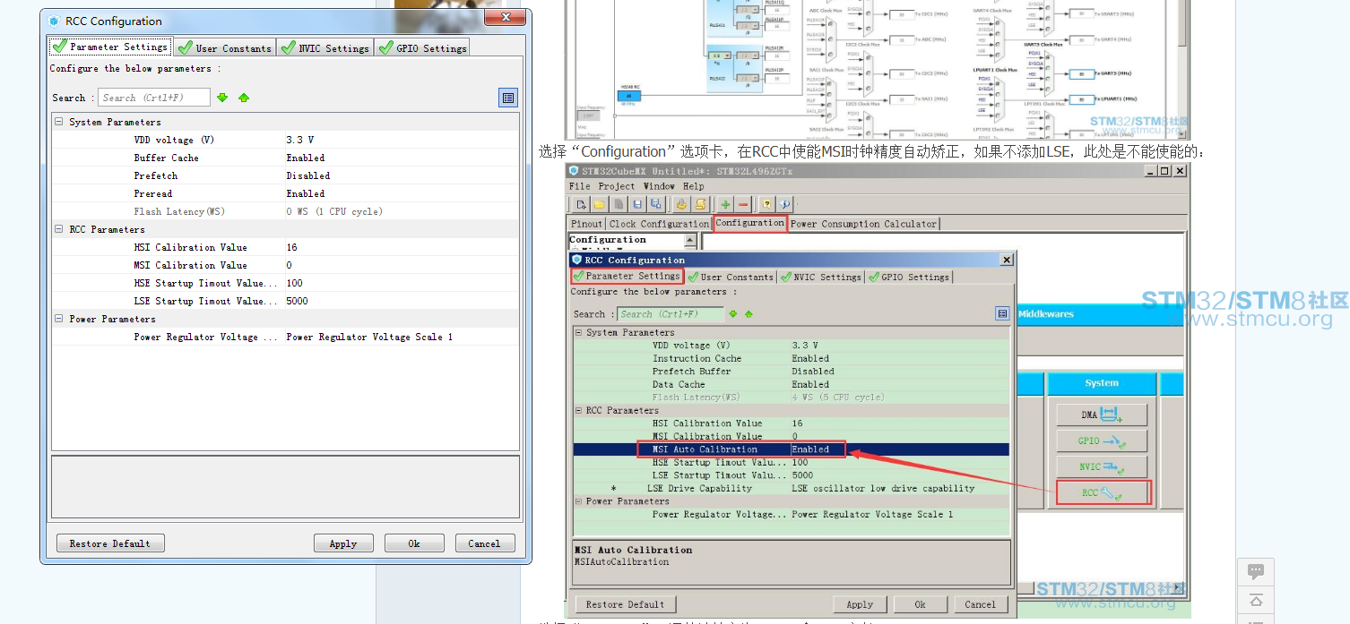

  看来我的和你不一样不能通过CubeMX来配置啊
1.要看下你的L011的关于MSI校准的手册说明。
确定:是否可以校准?是否可以通过LSE校准?这些回答不了用什么工具都不好使。
2.把cubeMX和CUBE包升级到最新版本。
3.如果cubeMX不能配置,你又通过手册确定了可以通过LSE校准,那么手写也是一样的,我不是也说了嘛:
  1. 当然也可以看下CUBEMX生成的关于RCC部分的代码来手动添加校准到自己的代码工程中也是可以的。
别开枪我脱 回答时间:2017-7-28 18:09:36
确定:是否可以校准?是否可以通过LSE校准?这些回答不了用 ...
嗯,确定了,可以校准。方式是用TIM21的输入捕获来弄,具体怎么操作的细节还要慢慢研究
