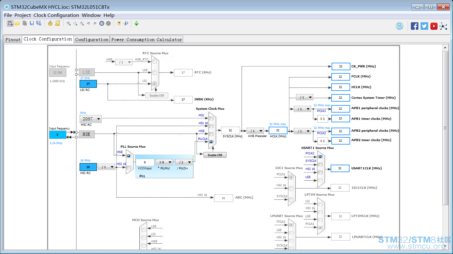

最近一个项目需要低功耗,所以我选用了低功耗的L051系列,但是用STM32cubeMX生成了工程之后调试串口的时候串口波特率数值不对,验证了BRR寄存器值和我手动计算值一样,不知道是不是哪儿设置错误了,或者是哪儿有可能我没注意到。我测了下外部时钟,应该是8M的没问题。

数据位数,奇偶校验,等设置对了么?输入的时钟对了么?上逻辑分析仪看一下输出

PCK2是32M的...
不过我都是Cube生成的,目前还没遇到问题,你也用Cube来配置波特率,不需要手动计算的

配置贴一下
