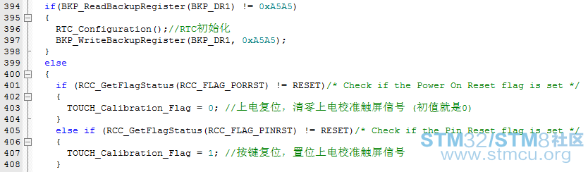

量产的产品,之前就偶尔出现屏幕上电不亮,最近越来越多。连电脑发现是卡死在 等待RTC时钟:  /* Loop until RSF flag is set */ while ((RTC->CRL & RTC_FLAG_RSF) == (uint16_t)RESET)
我用示波器测,不亮的屏幕,确实有些是外部32768没波形。但有些也有,屏幕也不亮。
网上查,说是F1的RTC做的不太好,比较挑晶体。必须是6pf的。但看有网友说是换了6pf也会出问题,还有人说是低温下,问题更多。
偶然发现,不亮的屏幕,如果把电池扣掉,那每次都可以点亮了???
然后就又继续搜索到这个 http://blog.csdn.net/jinchengzhou/article/details/53036560,说是因为没有执行RTC_Configuration()
刚好我的程序就是这样写的:所以我想问一下,之前大家碰到的RTC不起振,是不是也是只要每次都执行一次RTC_Configuration就好了?
我这个程序,就是如果上电碰到A5A5标志位,就直接走下边去了,没有再次初始化RTC,然后就卡死了。如果每次都初始化就好了,但时间也就复位了
初始化RTC
初始化RTC
