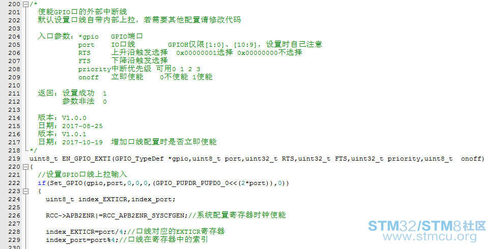

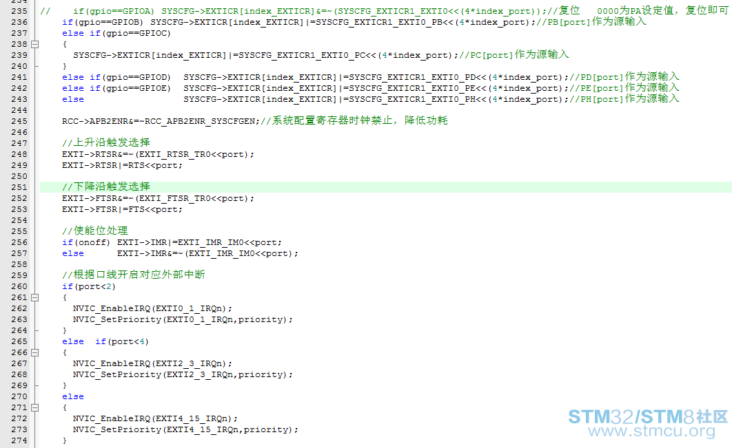

刚刚遇到一个外部中断问题,PAx脚配置外部中断使用时中断标志不会置位,尝试换PBx或PCx脚就使用正常,我自己查了下配置函数还没看出问题,配置函数代码如下,希望有大神帮看下问题出在哪

PA口用的是哪个引脚?不是PA13 PA14 PA15吧?

caisucheng 回答时间:2017-10-20 13:37:21
我试的是PA8、PA10

会不会是端口复用了?

没用过这个型号
看下管教是不是有特殊配置
