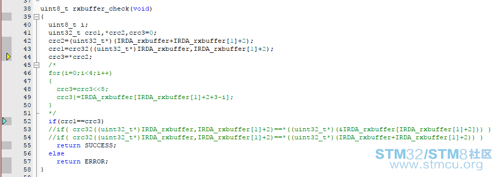

见两张调试的图:
能跑到黄箭头这个语句,但这个语句就是跑不过去,调试信息里CRC2的值也能看到了,是正确的,但就是没法赋值给CRC3,这个函数跑在STM32F103上却是好的,相同的编译环境(RVMDK5.23),然后用我注释掉的那个for循环一个个字节搬过去也是OK的,这玩意是不是可以认为这个CPU的RAM控制器有BUG啊。
也有可能是我学差了,忽视了一些细节,毕竟还是个门外汉,希望有高手能解我的疑惑,感激不尽!
还是我自己来回答吧,出问题的MCU为STM32L011,不支持内存非对齐访问,所以地址必须是4的整数倍,例程中有地址+2的操作,会直接导致死机。而F103支持非对齐访问,所以就很幸运。平时这个当做兴趣爱好来玩的,门外汉就是门外汉。去年做的小东西又拿出来完善,再次遇到这个问题,硬啃了两天,总算找到原因了。
add:103也不叫非对齐访问,只是支持半字长访问,正好+2满足条件,所以没有问题。

battery609 回答时间:2018-8-9 10:29:48
wwwheihei 发表于 2018-8-3 18:12
这个可以找到依据吗
在有关M0+内核的内存控制器中能找到相关的内存访问指令。使用memcpy不会出现问题是因为该函数考虑了对齐问题
