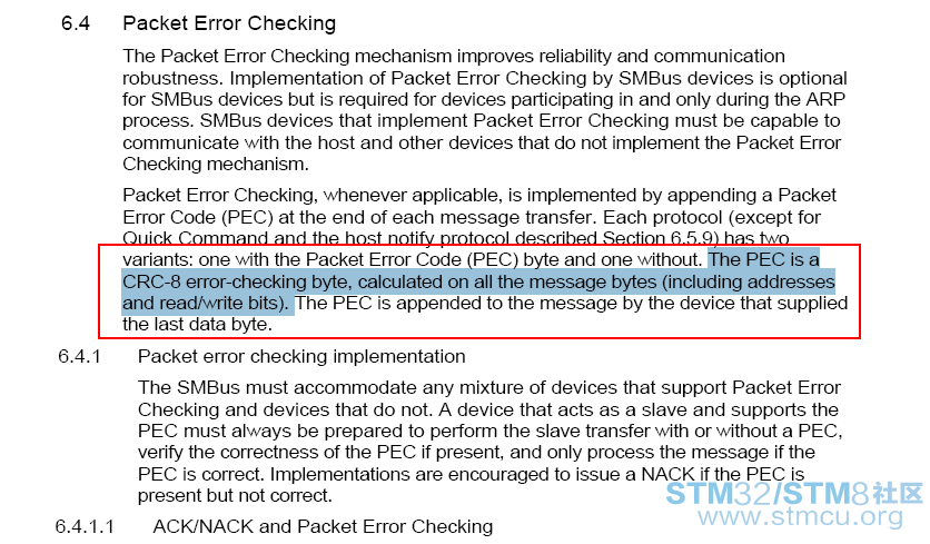

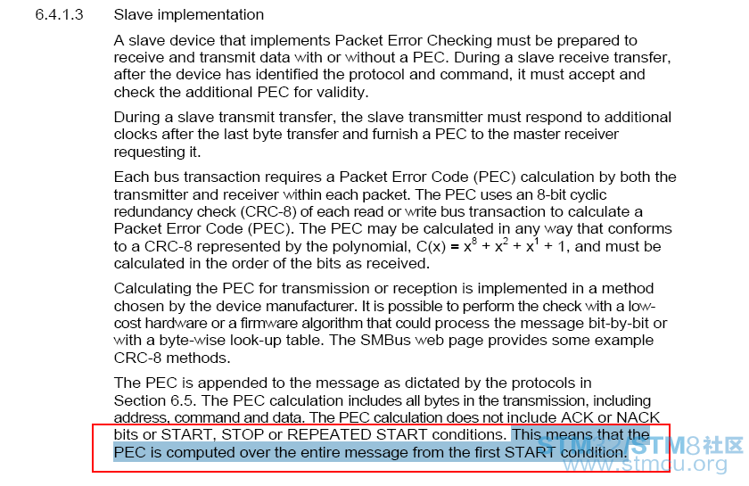

PEC校验字节包括了PEC字节之前的所有数据。
下面是SMBUS协议中对PEC的描述

看样子,从端把主端的数据也计算了一次。
