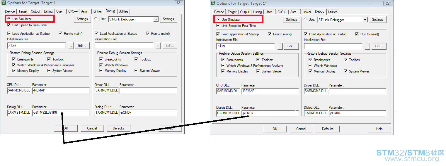

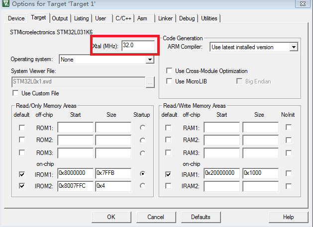

在进行软仿过程中,晶振有16M修改为32M对程序相同语句的运行时间进行仿真,晶振改后,但是运行时间还是一样,求大神指教。

固件库系统时钟的修改在STM32L0xx.h,和system_stm32L0xx.c中。CubeMX的系统时间修改在main.c中的SystemClock_Config()函数中。MDK5的这个配置不起作用。

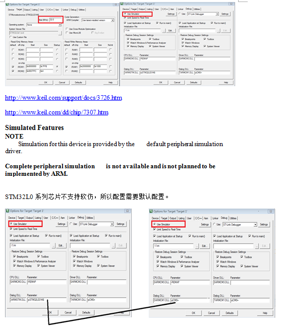

由于STM32L0系列单片机不支持软仿,所以Debug里边的配置不需要改动。按照默认的配置就可以进行仿真。

ericliu 回答时间:2018-1-26 13:29:45
http://www.keil.com/support/docs/3726.htm
http://www.keil.com/dd/chip/7307.htm
Simulated Features
NOTE
        Simulation for this device is provided by the        default peripheral simulation driver.
Complete peripheral simulation        is not available and is not planned to be implemented by ARM.
STM32L0系列芯片不支持软仿,所以配置需要默认配置。
