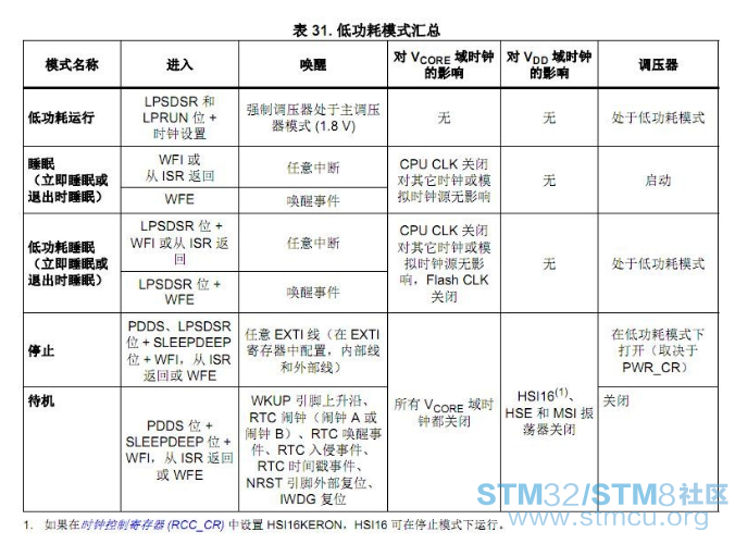

如果低功耗方案 理论上进入低功耗前外设时钟都会关闭的 你这没有阐述什么级别的功耗模式 也不说明前因后果  所以提问的同时  也要阐明条件

hello_bug 回答时间:2018-2-9 10:44:33
在停止模式下,所有时钟都关闭了吧。你唤醒后,得重新配置时钟,启动外设时钟吧。

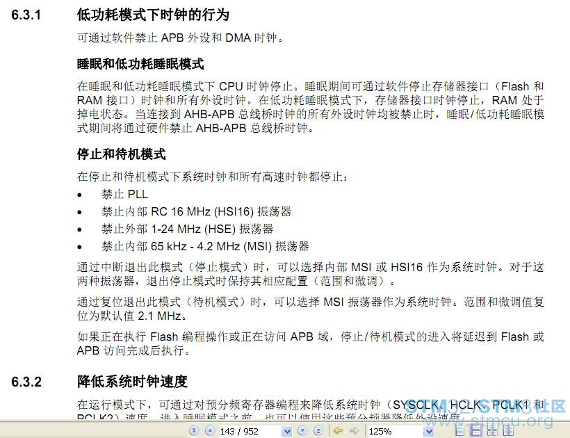

wgcrdg 回答时间:2018-2-9 11:04:11
又看了下参考手册,进入停止模式后,所有高速时钟都停止。退出停止模式时保持其相应配置,我使用的是HSI16。
Tcreat 回答时间:2018-2-9 11:37:24
wgcrdg 发表于 2018-2-9 11:04
又看了下参考手册,进入停止模式后,所有高速时钟都停止。退出停止模式时保持其相应配置,我使用的是HSI16 ...
是保持配置,你可以不重新配置时钟, 但是相应外设的时钟还是需要自己开启的 ,
