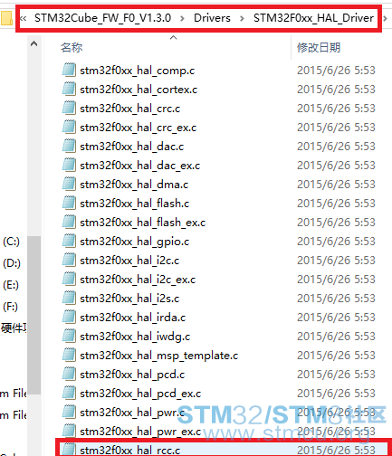

wenyangzeng 回答时间:2018-3-14 14:46:29
到ST官方网站下载一个。
