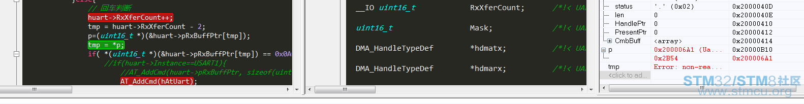

芯片 STM32L053C8T6
CubeMx 4.23
IAR 7.80.4
在执行到绿色那段代码时候,就会跳到 HardFault_Handler
取直针,把uint_8*转uint16_t*都没问题,但读取指向的变量就出错!
而且奇怪的在F1芯片执行是没错误。

七哥 回答时间:2018-3-27 09:54:34
看一下你的huart结构体长什么样?放到观察窗口中

Mandelbrot_Set 回答时间:2018-3-27 09:58:04
应该是涉及到内存的非对其访问
M0与M3的CPU架构不一样,指令差异(ARMv6-M与ARMv7-M)
waiman 回答时间:2018-3-27 10:08:38
Mandelbrot_Set 发表于 2018-3-27 09:58
应该是涉及到内存的非对其访问
M0与M3的CPU架构不一样,指令差异
真的和你说的一样。谢谢提醒。
uint16_t* 可以指向任意地址,
但用该指针读写内存的话,就只能读写与指针长度对齐的地址,也就是说0x200006A1 就出错,但读0x200005A0,0x200005A2就可以。

疯de_恒 回答时间:2018-3-27 10:16:13
指针没对齐啊。指向8bit数据的话地址可以是任意数,指向16bit数据的指针地址要双字节对齐的。
