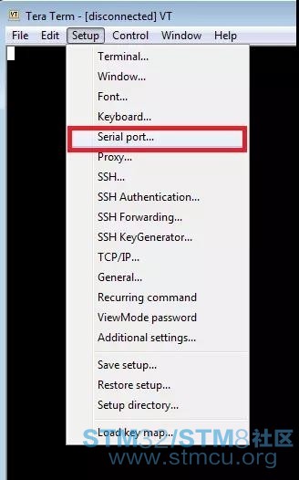

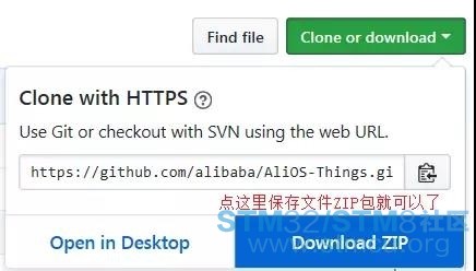

基于STM32L4 IoT探索套件开发AliOS Things) F# b. F; T! e$ x * Q) k4 i1 d" y 前言 ST与阿里巴巴集团旗下的云计算科技公司——阿里云合作,推出基于STM32L4 IoT探索套件快速开发AliOS Things的方案。STM32用户可以在STM32L4 IoT上运行阿里的物联网操作系统AliOS,无缝连接阿里云。本文以WiFi连接阿里云收发消息为例介绍了,如何获得AliOSThings开源代码,和如何基于IoT探索套件STM32B-L475E-IOT01A与STM32常用开发工具IAR来快速编译、烧写、调试MQTT应用。 硬件概述 从ST官网可以下载物联网套件B-L475E-IOT01A的详细硬件设计介绍。 **这块开发板使用的是ST低功耗MCU系列中的STM32L475这款芯片,拥有1M字节的Flash和128K字节的SRAM。 **支持WiFi,蓝牙,SubG, NFC等多种无线连接方式。因为它还支持Arduino接口,所以使用者也可以很方便的通过Arduino接口来扩展其他的无线连接模块,比如GSM模块。 **板上还集成了64Mbits的Quad-SPIFlash。 **板上还搭载了多种传感器,比如温湿度传感器,高性能3轴磁力计,加速度传感器,陀螺仪,接近传感器和压力传感器等。方便开发者用来进行多种应用的演示。 **板子上还有两个数字全角度麦克风。若需要,还可以实现语音控制的功能。 & b2 N* [% S# w$ [. N- |. E8 u 2 c! v# [) W) @# |0 S7 c 软件环境 **阿里巴巴AliOSThings开发包 **IAR开发环境。然而,AliOSThings开发包内建也支持使用KEIL和GCC开发STM32应用,不需要用户额外花时间从零开始对工程文件进行设置。2 H w3 e9 R( G# c0 s **串口工具Tera Term。可用来显示程序运行的信息和配置WiFi用户名和密码。. O5 W# ^; A# Z1 H5 C- x $ t3 `" u9 X% O! C$ \4 e( k AliOS Things AliOS Things 是 AliOS 家族旗下的、面向 IoT 领域的、轻量级物联网嵌入式操作系统。可在这里 找到详细的中文介绍。完整源代码开发包可在同页面通过GIT或者ZIP包下载。以ZIP包下载为例,你可以找到右边的“Clone or download”按钮(下图中的绿色按钮)! y* p0 E/ s3 I/ v# y* E: G
会出现一个选择界面如下,选择“Download ZIP”(下图中的蓝色按钮),然后保存AliOS-Things-master.zip就可以了。

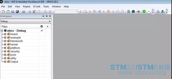

目前下载后的压缩包大小不到100M。& y n$ C% v% I5 @1 @& l5 d- f 使用IAR编译 IAR是STM32开发人员常用的开发工具,如何安装IAR就不在本文赘述。 有了IDE后,接下来就是解压缩AliOS-Things-master.zip到任意目录。然后进到AliOS-Things-master\projects\IAR\mqttapp目录,选择IAR工程文件alios.eww。工程文件打开后应该是这个样子:

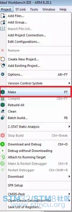

直接按F7或者选择菜单里“make”就可以开始编译。( V: h3 T. T9 ?- \5 @) {

* h! C8 i5 o7 ]1 I1 x7 g4 H ... 7 v0 f0 O! t# w0 \; ] |
