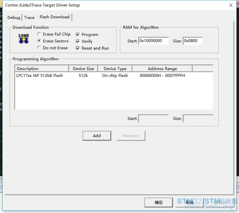

刚刚试了一下jlink竟然可以用在LPC1768上面,看来不是只能用在STM32上面啊,打算再买个STLINK V2一个拿来给STM8用,大砖头V9刚好坏了,这下买V9的钱也省了

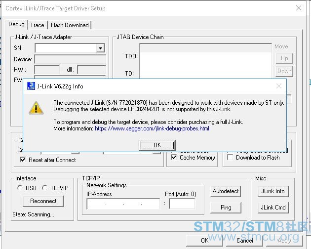

. L- N! w& \/ E; U& }; k% q% r好消息,怎么做到的?
5 e( c1 J8 d) g" q7 v
( ~; t* G. B8 L' s/ |, ]6 k我用MDK5.23+JLINKv6.22g,就是不行。弹窗:% F5 W+ j7 h8 K4 h% c! |- D
% N- J# V" f2 L9 ?' s

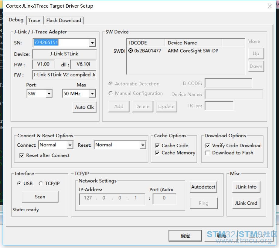

& J5 d* S& q0 D0 u/ n. ?/ o我的是MDK5.23和jlink6.10i,连1768仿真和下载都没问题的,但是jlink arm用不了

) }* w" H3 N" M) yhaha,既然我的新版本JLINK驱动不能用,你的老版本能用,那我们可以找到能用的最高版本!: I3 K2 O4 n( S7 U( L) u. a5 e
9 C5 y# _0 W, K3 b$ ~: M& C3 l# ?
我刚刚试过了,最高可以用到V6.12j,再高就弹窗了。
' m" m) D8 c  G  k, b为了方便网友,我把驱动V6.12j放到了如下的附件里面。+ Y$ S' z' m" L2 G' U

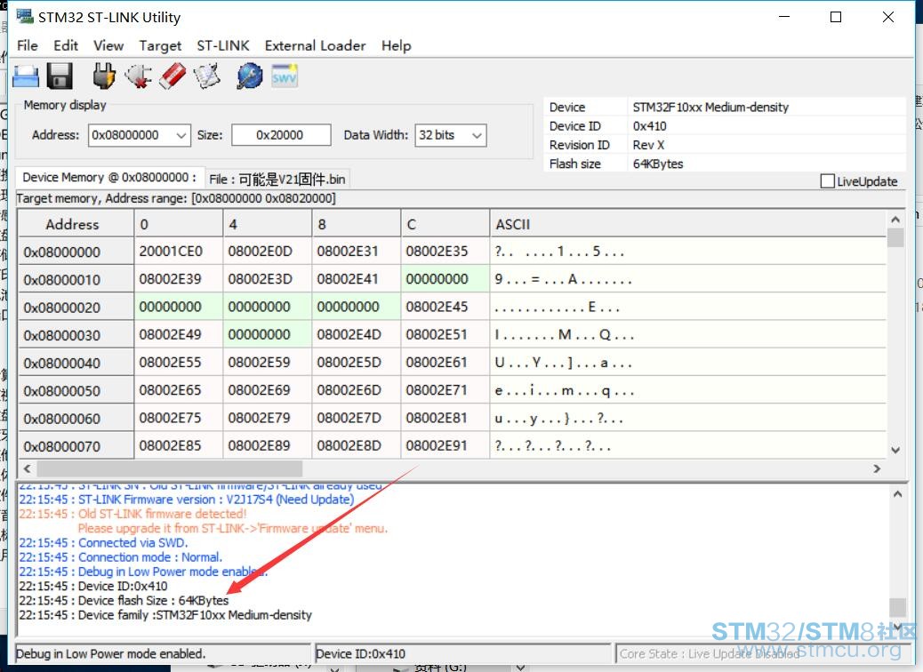

楼主还在嘛,64KB FLASH的103C8也是能变成JLINK的,因为我的discover板子上面的STLINK V2用的是103C8,但是还是可以用STLinkReflash刷成jlink只是没有cdc而已,我上传一份固件,楼主用103C8测试一下,应该是可以直接刷成jlink,只是没有CDC,还有就是判断103C8是64K还是128K的方法,直接使用STM32 ST-LINK Utility连接设备直接就会显示设备的flash大小的4 ~% a  s# Q& }
64Kflash
64Kflash

1315150719@qq.c 回答时间:2018-9-14 22:28:01
我这边也测试了3个103C8,只有1个是64Kflash的,但是还是能变成jlink,配合6.10的驱动简直完美,但是这个64K的固件有一个问题就是没办法通过STLinkReflash重新变成STLINK V2了也不带CDC不过用在山寨的STLINK上面可以直接省去飞线的麻烦了,很适合小白只要刷个固件就好了
