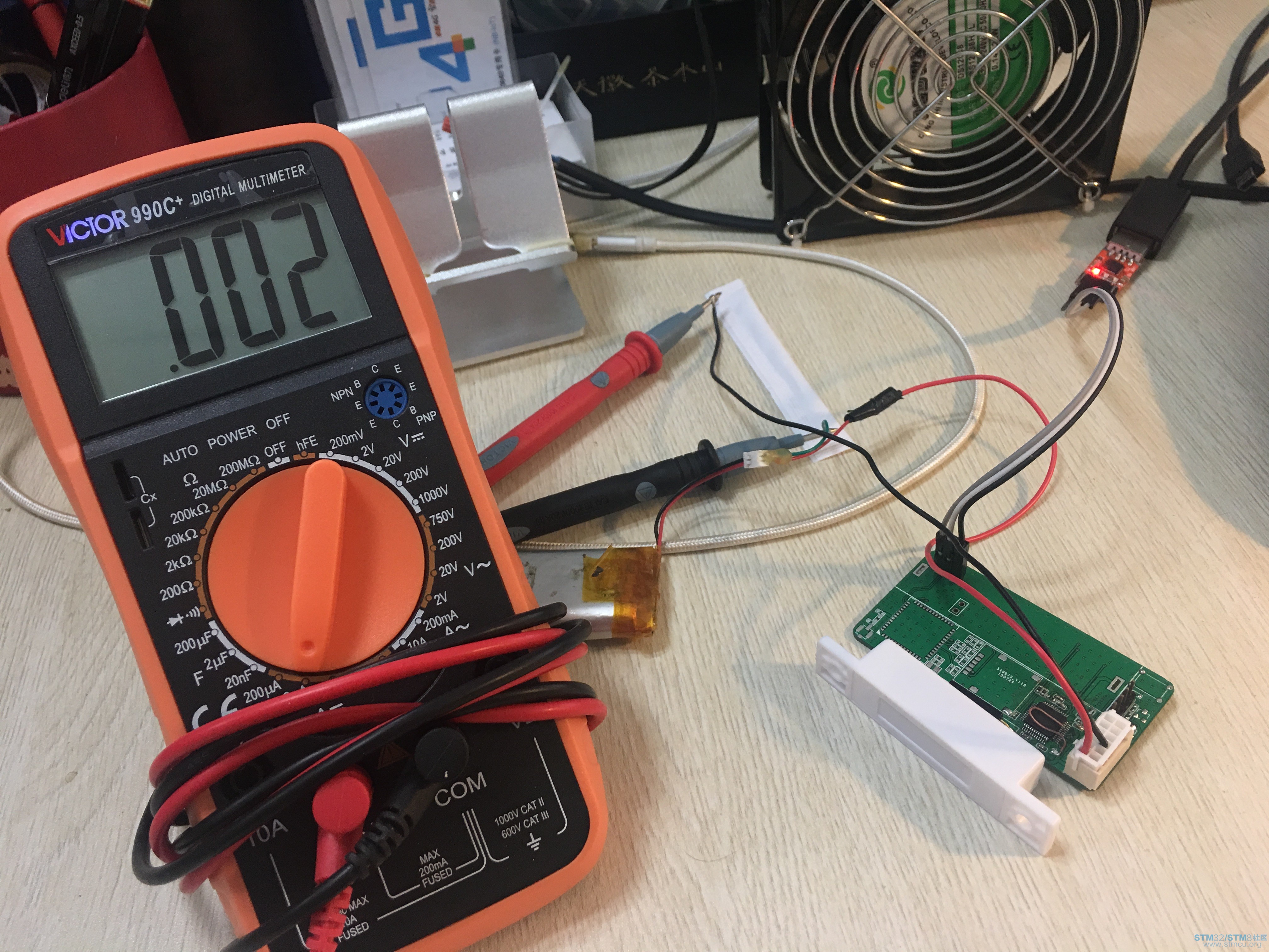

以上是CubeMx生成代码,我以GPIOB_14作为外部中断引脚进行Stop模式的唤醒,程序能顺利进入Stop模式及成功唤醒。但是Stop模式下的电流高达22uA,与预期不大相符。看了网上许多帖子及自己的实践,发现问题出在好多人都讲到的IO端口设置上面,改动如下

改动完成之后,电流顺利的下降到了,Stop模式下2.2uA,虽然离手册上的1uA还有距离,但是已接近预期的功耗了。下面附图:测试Stop模式电流时,为去除不必要的因素,我只焊接了Mcu进行调试的。

我就设置了一个PB14的io上升沿中断,进入stop前 除了这个GPIOB 的 时钟没关闭外,其他外设都关闭,正常进入Stop模式后,给PB14一个高电平,Mcu就唤醒了

测试不严谨,还有串口连接着~~~~~~~~~~~

DMM的准确度,够不够用。
