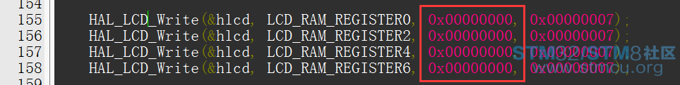

HAL_LCD_Write(LCD_HandleTypeDef *hlcd, uint32_t RAMRegisterIndex, uint32_t RAMRegisterMask, uint32_t Data)中的RAMRegisterMask到底是什么含义???

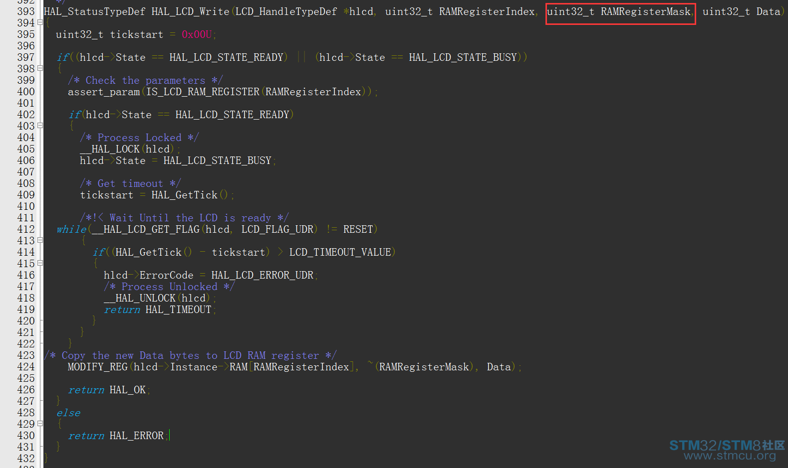

看样子是跟MODIFY_REG函数有关,跟踪进去看看呗
配弦 回答时间:2018-9-3 16:52:45
函数里面只有这个宏定义
#define MODIFY_REG(REG, CLEARMASK, SETMASK)  WRITE_REG((REG), (((READ_REG(REG)) & (~(CLEARMASK))) | (SETMASK)))
wudianjun2001 回答时间:2018-9-3 17:20:09
可能是对应的位屏蔽,
