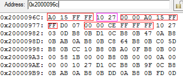

基于STM32L073的工程,申请了一个结构体:typedef struct
                uint16_t TUV_P_Threshold;                 //        0x2000095C
                uint16_t TUV_P_Delay;
                uint16_t TUV_PR_Threshold;
                uint16_t TUV_PR_Delay;
                uint16_t DUV_P_Threshold;                //         0x20000964
                uint16_t DUV_P_Delay;
                uint16_t DUV_PR_Threshold;
                uint16_t DUV_PR_Delay;                //        0x2000096A
                int32_t DOC_P1_Threshold;                //          0x2000096C
                uint16_t DOC_P1_Delay;                //          0x20000970
                int32_t DOC_P2_Threshold;                //      0x20000972
                uint16_t DOC_P2_Delay;                //          0x20000978
                int32_t DOC_APR_Threshold;      //          0x2000097A
                uint16_t DOC_APR_Delay;                //      0x20000980
从实际内存分配上看int32_t DOC_P1_Threshold和int32_t DOC_P2_Threshold、DOC_APR_Threshold所占byte不一样,理论上int32_t 应该占4byte,但
DOC_P1_Threshold占了2byte,而DOC_P2_Threshold和DOC_APR_Threshold却占了6byte,如下图:

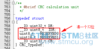

int型需要32位对齐,也就是一条指令必须访问到。
定义时,同类型的放到一起,或者仍掉一部分。或者自己想办法凑一下,让以32位对齐。

MrJiu 回答时间:2018-9-8 14:31:12
字节对齐。。。百度一下就知道啥意思了。。。我这里可以稍微解释一丢丢。。。假如:
u8 a
u8 b
u32 c
这样组成的结构体,你觉得占多少ram?在4字节(大部分都是这个对齐,也有其他的)对齐的情况下是8个byte...因为a、b占用了两个byte后,剩下的2byte无法被c使用,只能从头开始。。。我这里呢只是列举了个大概,还有其他各种考虑,百度上面有具体解释的!!!

wenyangzeng 回答时间:2018-9-8 16:35:17
应该是字节对齐的问题,楼主应该把uint32_t的变量排在前面。不要与uint16_t的变量交叉排列。
