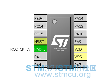

wenyangzeng 回答时间:2018-9-14 17:08:48
14PIN的L011都有HSE接口呀:
使用外部有源晶振就可以解决了。
参与人数 1蝴蝶豆 +3 收起 理由
STMCU + 3
Cortexxx 回答时间:2018-9-14 17:20:41
wenyangzeng 发表于 2018-9-14 17:08
14PIN的L011都有HSE接口呀:
使用外部有源晶振就可以解决了。
可能是他想用一个无源晶振吧

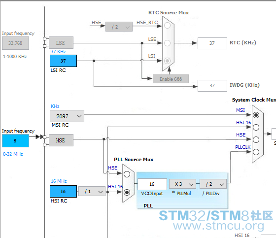

七哥 回答时间:2018-9-14 23:58:13
看楼主用的什么型号了。
如果PC14、PC15没有使用的话,外接个低速32.768K低速晶振,用内部高速时钟去测量低速晶振。 假设外部LSE晶振是非常准确的,那么可以反向校准LSE。
当然使用一个有源外部晶振接到PA0-CK_IN上,是最直接最省事的,但功耗可能稍高些。
