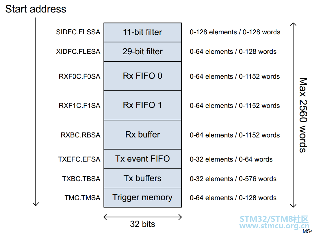

这里说了最大是2560个字。那么RX FIFO0 RXFIFO1 RXBUFF区域相加就已经超过2560了。
但是这几个区域的的elements 相加远远达不到2560。
这里是否理解成 有多少elements 就占据多大的空间,后面的words表示最大可以占到多大空间。但是累计相加不得超过2560words.

3111272 发表于 2019-5-12 15:40
请问一下楼主这个消息RAM怎么理解?
这里说了最大是2560个字。那么RX FIFO0 RXFIFO1 RXBUFF区域相加就已经 ...
这里应该给你各个区域的使用上限,但是所有区域的累加范围不得大于2560字节,这里就要做好各个区域的划分取舍了!!!
