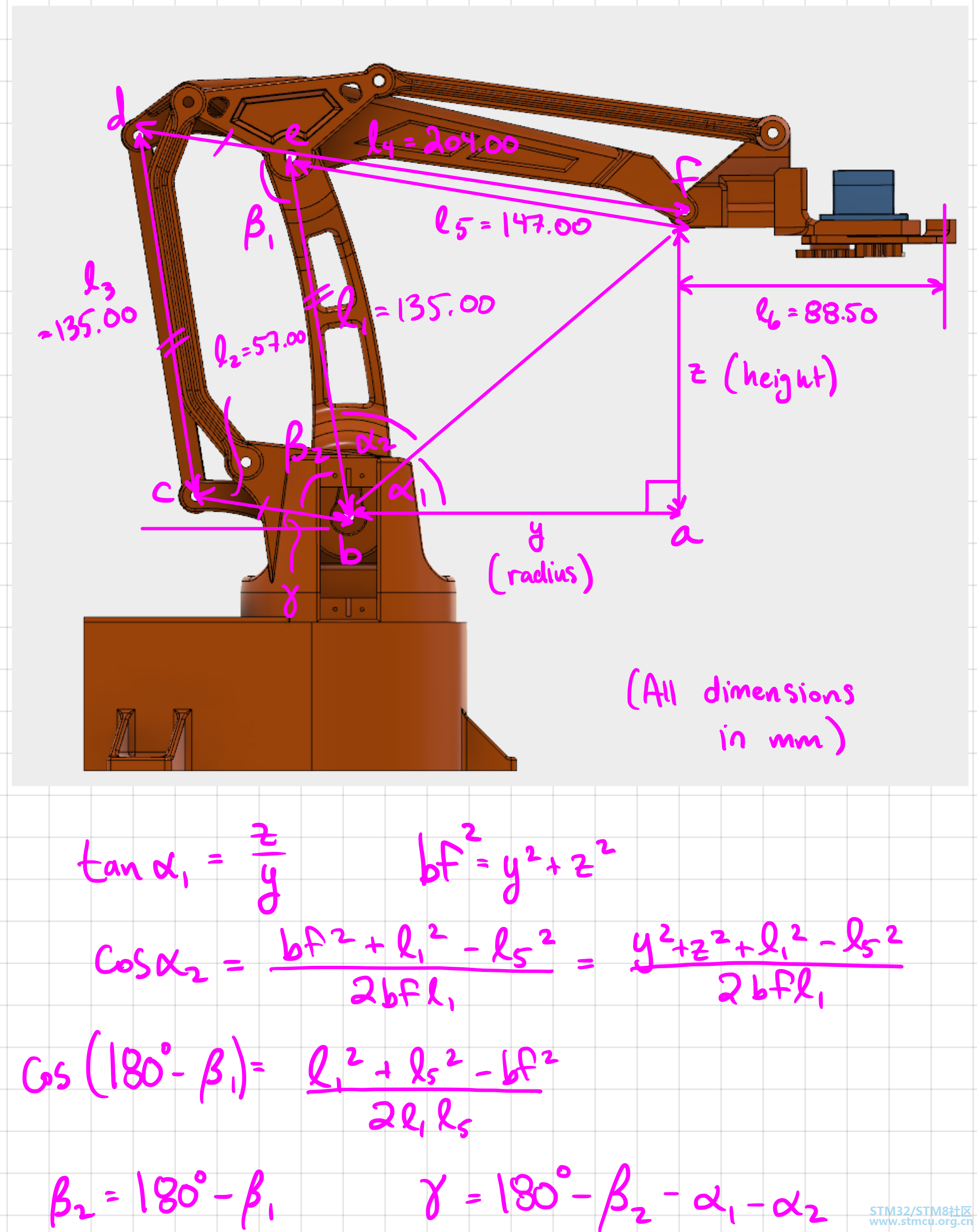

8 y0 y6 ^% Z4 m3 O1 u5 ~: E, `% [我想最好是能向上/向下,手臂的末端能垂直移动。这是一个有点复杂的实现,因为它涉及到移动多个伺服器和做一些数学计算,以找出他们需要如何移动。数学只是高中的三角学,如下面的草图所示。从本质上讲,我需要计算角度α(α的总和₁和α₂)和γ,可以用来计算主臂的角度(l₁)和小胳膊贴上(l₂)。* K$ k! T* t+ F% h2 Q0 t7 I/ i
1 v" E; Z1 U$ y7 J! C' ]9 e' t/ Z& p. u
这个数学计算是在pos_to_angle函数中实现的:! H' w3 ~% s+ S$ E
$ z7 w! ]3 X$ ^/ q) {. ~( V' @
  1. <font color="#000000">void pos_to_angle(double *horz_angle, double *vert_angle, double radius, double height)% l. ~0 |- i2 a; [* u
  2. {- N' [1 _% N) D5 m" j. W
  3.     double alpha1 = atan(height/radius);
    ! K; z: g0 V1 P$ C
  4.     double bf_2 = radius*radius + height*height;) k5 `  c* W# Z3 ~3 |# h9 x
  5.     double alpha2 = acos((bf_2 + L1*L1 - L5*L5)/(2*sqrt(bf_2)*L1));
    8 ]  N+ \( T& g
  6.     *horz_angle = PI/2 - (alpha1 + alpha2);
    # N6 v% G8 Y) K6 R* `
  7.     double beta2 = acos((L1*L1 + L5*L5 - bf_2)/(2*L1*L5));
    " Z1 N+ [3 S; F, v" R
  8.     *vert_angle = PI - beta2 - alpha1 - alpha2;, B/ R* x/ A, S7 Z' _
  9. }% A7 C( F- S& u! P6 [* }( j
  10. </font>

固件首先允许你校准,这涉及到定位手臂,使主臂是垂直的,另一个是水平的。按下开关2执行校准,节省了每个伺服电机的偏移量。注意,固件的编写是为了与EEZYBot ARM MK2一起工作。使用其他机器手臂,你需要调整常量(如l₁)和可能是数学,如果手臂有不同的运动的联系。! m9 R( r( Z! p' f( F
. F* g9 S2 B% ^1 f" z- j" A
实际上操作手臂是非常直观的。操纵杆上的上/下水平移动末端执行器。背面的两个按钮垂直移动,操纵杆上的左/右旋转手臂围绕底座旋转。要打开/关闭末端执行器,同时按下两个按钮会激活另一个“模式”,其中操纵杆上的上/下现在打开/关闭末端执行器。7 j. G0 T- i" i# ^1 G1 W

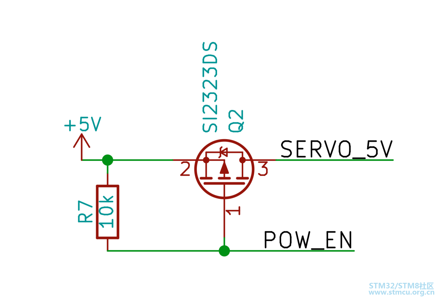

6 k' L0 Q% E8 H- K+ v4 l到目前为止,它基本是起作用的。我到目前为止遇到的主要问题是电源启动信号,它被拉到5v,它的门在应该很高的时候太低了几百毫伏,所以它控制的PFET不会关闭。; r" Q0 s7 |6 E2 h$ V5 d
! _# j/ t  z, o; g8 `% P$ q
3.png 1 P# \+ q# T+ x' L7 i" `
9 f& L# m5 h! L/ K" u
当POW_EN被拉低时,PFET就会打开马达。  b3 `! z. Q$ c( h) I% {( o
" y% ]. S' T" A& a
2 a8 F7 ?+ W! ?' _6 i我在STM32L476上使用pin PA4在开漏模式来控制它。我认为这应该是工作的,但不幸的是,这个大头针不是一个5v容忍大头针。查看数据表,我认为是pin上的保护二极管导致了这个问题。这意味着电源启动信号不幸地不能工作在这个修改的PCB。它应该连接到一个5v的容忍度引脚,也称为数据表中的“TT”引脚,例如PA2。
2 ?. h! j5 w2 E5 `$ s/ a, ]. V/ v- t8 P* G

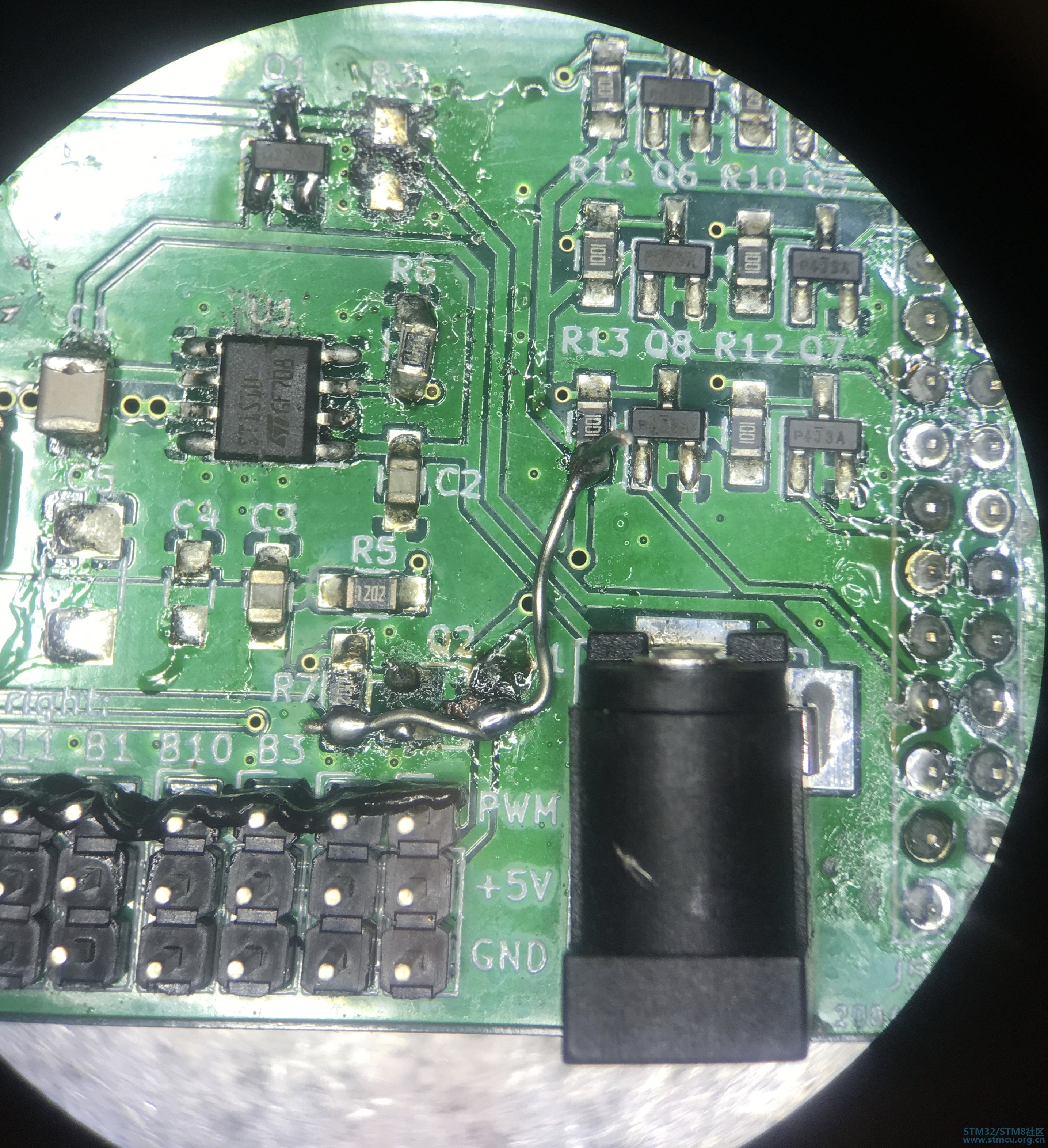

从更积极的方面来看,平移电路正在工作。在调试完上面的问题后,我损坏了顶部的铜层,所以我做了一个混乱的焊接修复如下所示重新连接5V引体向上。NFETs将3.3V PWM从微控制器转换为5V用于伺服系统。注意,由于FETs是反向的,PWM信号的占空比也需要反转。我成功地移动了一个伺服电机,并且开始使用在线Mbed编译器组装一些固件。项目在这里。3 I" L4 O0 \/ k/ V; h; x3 ^6 C
* `4 `9 A9 I* R' r# w8 ?8 D$ o
) C% s8 s7 E! A$ s: Y
4.jpeg : V9 }+ {: F- l$ w5 |& s
7 `. E2 h, y4 R
! ^/ `3 e8 h( F: Y! {% [5 \5 b/ t
一个丑陋的修复短针R7到Q2到R13。这是在5v网络上。Q2是没用的,因为它永远不会关闭。; O2 {- g6 j7 T" {) ]

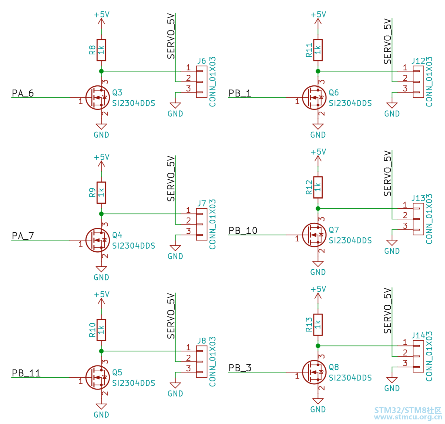

' L0 \5 {. \2 M6 N& N# Pnfts将3.3 V PWM信号转换为5V。您可以控制多达6个伺服器。+ K0 _% P. ]3 s* J$ f  x

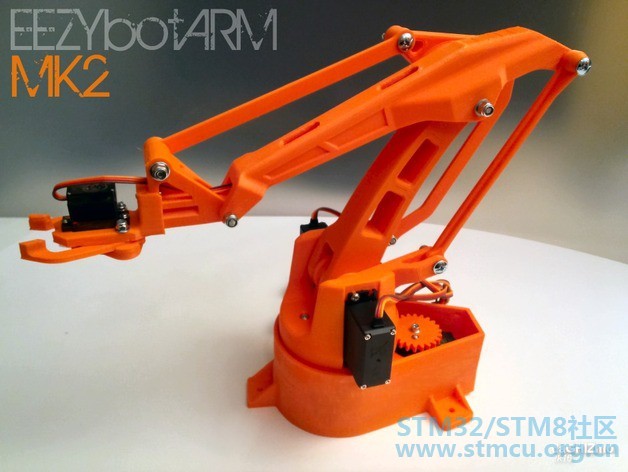

我想要控制的EEZYbotARM MK2。! F6 T' m- |$ R* T: U, D, b8 L4 c
# |* \9 Y/ p) Q' {( S9 [
我决定使用我的Prusa i3mk2,并且已经为EEZYbotARM MK2机器人手臂的部件进行了3d打印。它使用了三个更大的MG995或MG946伺服电机,以及一个更小的塑料SG90伺服电机,用于“抓取器”(正式称为“末端执行器”FYI)。我没有给电路布线,也没有买现成的东西,而是决定做一个PCB来驱动伺服电机。这让我有机会添加一些现有解决方案中不可用的东西:Wii Nunchuck连接器。4 y3 c, Y' F# W

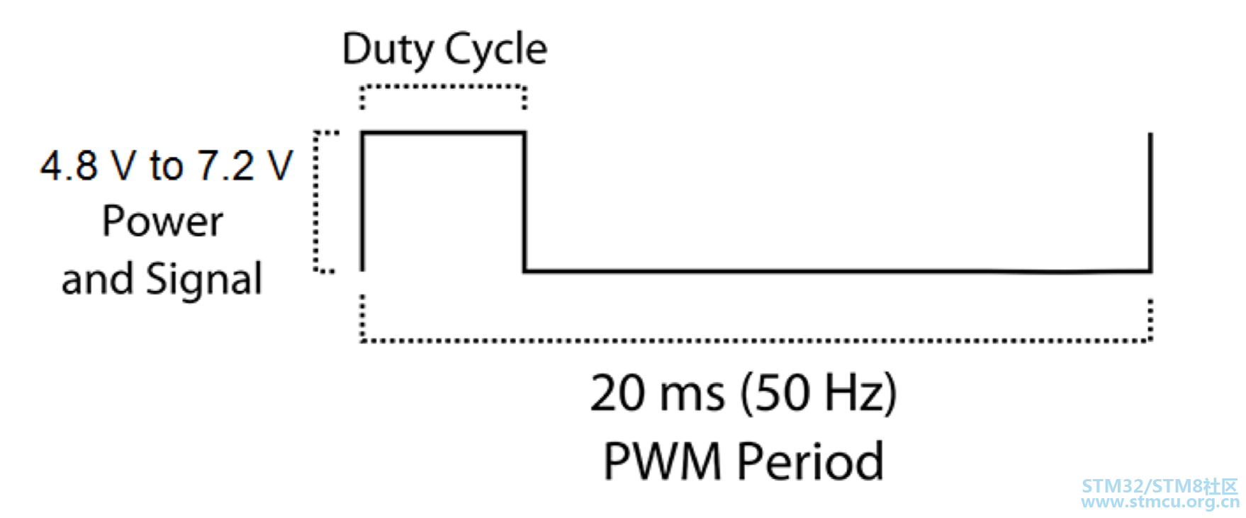

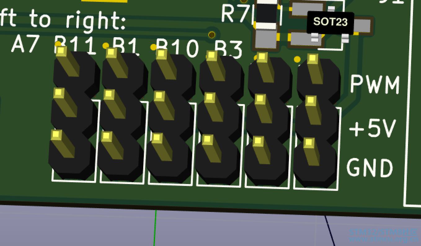

伺服电机采用PWM信号控制,厂家指定工作电压为4.8 V - 6.6 V。STM32核板在3.3 V下工作,我读到过3.3 V PWM可能用于驱动伺服电机。但是,为了安全起见,我添加了一些FETs来将3.3V PWM转换为5v。
2 a9 M- v' v6 P  v& R/ k+ @" ` 77.png ) t: v' P+ N/ _  c
9 S$ p% J, P: @  s3 f$ a% ]' r另一台伺服电机的PWM信号(此电压为7.2 V,而非6.6 V)* U% y0 ?1 {1 w, z" ?8 w& V8 J% {* o
# O8 |, C/ W% x1 G# ]$ v
# [+ q& \1 E& Q3 p( j6伺服电机连接器

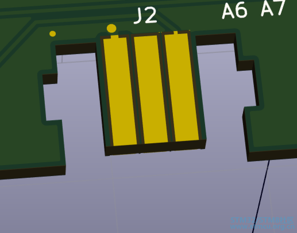

( k* d" o6 v3 ]3 ^5 j  O: w最后,我添加了一个Wii Nunchuck连接器。这基本上是一个PCB卡边缘连接器我从这里复制的。我使用一个简单的I2C接口,打算用它来控制机械手臂3 M0 }3 g, Y8 M
9548371525490976144.png 4 z5 M# N# O3 Y7 C# N; F
; ~) ~4 y; \3 W8 ~, j
Wii Nunchuck连接器(J2)。
: ~- @; g4 ^/ W3 ?* G9 M- \# ~这个PCB是一个STM32扩展板,所以它使用了与主板一起工作的Morpho板。
  o$ v& Q5 \- [8 C9 i4 q" G% p第一个版本的第一个布局已经完成,并且已经被发送去制作。6 T5 `- g5 |3 L; H  d1 z. s4 T$ z8 Y8 }
