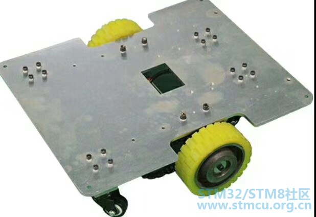

mmuuss586 发布时间:2020-5-3 19:24
分享几张以前设计的机器人底盘图片

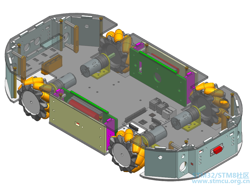

STM1024 回答时间:2020-5-3 22:38:04
我也来一个: SMA.png * u0 C( a- E* q+ ?8 h2 j
  j  C4 O7 p$ m* k5 N/ Z
STM1024 回答时间:2020-11-16 22:31:52
huangxuejia-292 发表于 2020-11-16 11:44- [) e8 V) A- E) X( Q' |: o6 ~
好漂亮
, [, ~2 d0 B, {; }% E麦克纳姆轮底盘,树莓派做决策,然后底盘的驱动、编码器、灯光控制等各种传感器,使用一个块STM32407作为主控板子,外接各种驱动器传感器等~9 R7 j# ?. x2 J% X% ~/ a: ~0 j( c
车的板子嘛,就用亚克力打印……

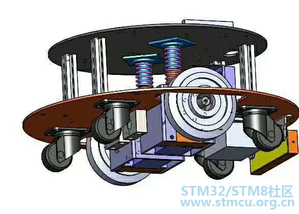

mmuuss586 回答时间:2020-5-6 10:55:33
hujjj 发表于 2020-5-6 09:08+ I7 ]* ^+ x& t
楼主的设计会不会因地面不平整造成驱动轮悬空?
% j# r- s# x) |4 Y  K0 U8 A确实会的, 中间驱动轮要加减震;5 u" i9 ?) e2 K6 u: H: r2 A7 D
或者前后轮离地面多1mm
mmuuss586 回答时间:2020-5-3 19:25:06
+ R; A, I! R5 T- T
mmuuss586 回答时间:2020-5-3 19:25:52

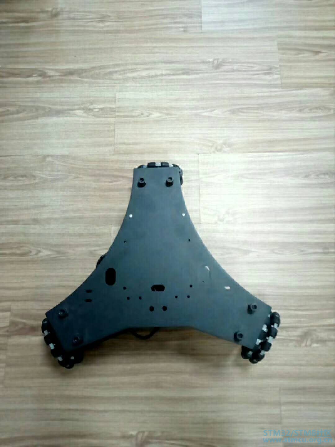

xiaonihao444-20 回答时间:2020-5-3 20:33:19

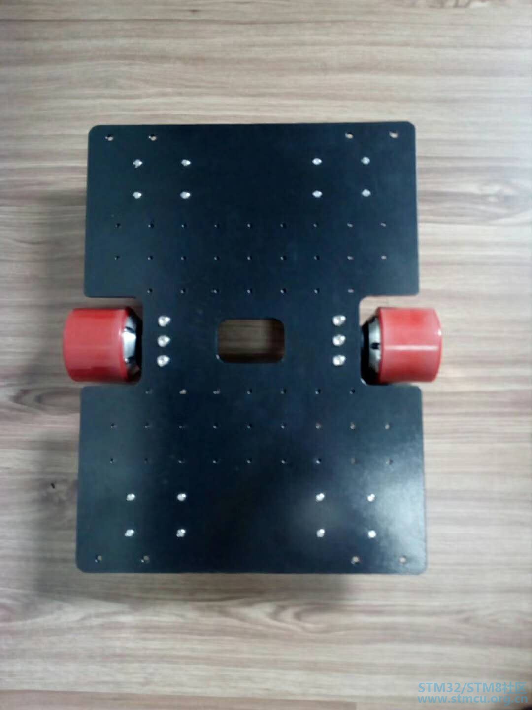

老牛洋车 回答时间:2020-5-6 09:06:18
stm1024 发表于 2020-5-3 22:38
- S3 A5 M  k3 b我也来一个:
* P- j1 Z! P$ f. @2 w+ a, S$ m  p这个是如何控制转向呢?
老牛洋车 回答时间:2020-5-6 09:08:01
STM1024 回答时间:2020-5-6 11:38:08
hujjj 发表于 2020-5-6 09:06
! b/ v+ t2 ^* }: |+ a% A$ ?9 t0 g( _这个是如何控制转向呢?
0 w- K; m9 J7 b* @* K+ w, }& Y( I* u& L/ k+ M
百度一下麦克纳姆轮,不仅仅是转向,2 a$ F0 z# P( b
比你能想到的运动方式更多,哈哈。
