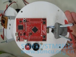

机器人MCU板是一个TM4C123启动板,ARM-M4F运行速度为80Mhz。该团队使用Tivaware库和CCS对电路板进行编程。
用于导航
我们选择了2个HC-SR04。
用于感应白线
我们使用了TCS3200 / TCS230。
对于火焰传感器
我们得到了一个UV tron,但遗憾的是它没有工作,因此使用了带DF-Robot的近红外光电晶体管的电路板。
底盘
基于圆形pololu底盘,约12厘米。不幸的是我发现它有点脆弱有这么多的孔+它没有任何好的方法来添加TCS3200因此我们不仅制作了PVC的2个上层“地板”而且还制作了底层的。
汽车:
在pololu chasis套件之后,我们使用了pololu的100:1(高功率)微电机和DRV8833电机驱动器(真正方便的反向保护和所有)。我们使用的风扇是从一些易趣部件中即兴创作的,我们打印出支持它。事实证明,它的尺寸非常强大!我相信它是那些非常小的四轴(可以放在手中)的粉丝。

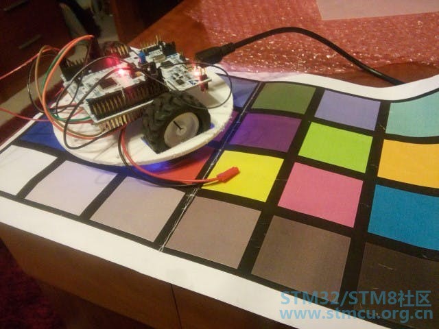

我对TCS3200特别满意,它实际上是第一个可靠地识别所有其他颜色的白色传感器(其余我没有尝试,不需要)。我使用了一种使用RGB坐标(0-255)的算法来确定颜色是否为中性并且证明它非常可靠(并且可以在RGB传感器之间移植)!
我测试了一个带有Energia的TCS34725并喜欢它,虽然TCS3200似乎能够站在更远的地方 - 也尝试过arduino但是让颜色识别算法在它上面工作很痛苦(最后我做了,看看吧。我特别不喜欢i2c(可能还没有),所以我没有使用它,因为TCS3200工作得很好。

使用TCS3200进行一些早期测试

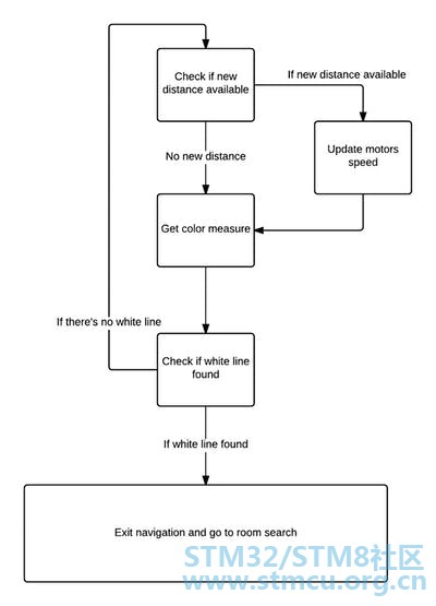

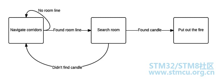

代码刚分为3个主要部分。导航走廊,搜索房间,并在发现火灾时扑灭火灾
导航走廊
现在这基本上是导航代码的运行循环。机器人将根据测量的距离(远离墙壁,靠近等)更新电机速度,并始终检查地板的颜色。当检测到白线并进入房间搜索时,这将结束。

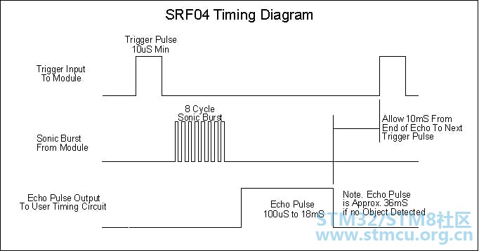

使用的距离传感器我们是HC-SR04,几乎是SRF04。这些传感器需要10us(至少10us)脉冲才能开始读数,然后使用可变宽度的高脉冲返回距离读数 - 因此您需要测量脉冲宽度以获得距离。
pan>现在,如果您使用的是Arduino/ Energia,使用SRF04 / HC-SR04的最常用方法是:
触发引脚高电平
使用delayMicroseconds函数延迟10us。
触发引脚为低电平
使用pulsein功能等待并测量脉冲
    这意味着你一次只能读1个声纳(虽然我承认同时发射很多声音可能会有问题)每项措施可能需要100uS到18mS!如果没有检测到物体,则为36mS!那么在这种情况下,距离通常很小,但我确实有时会得到大约6ms或更长,因为1米的读数和奇怪的有时错误。实际上,由于长距离或错误很多次而导致长时间不一致的延迟很常见。请注意,触发器和回波脉冲之间有几毫秒的时间。
    现在大部分时间都可以,但我想利用颜色传感器快速读数,永远不会错过一条线+我希望将来增加恒定的火焰扫描。
除此之外,你应该只让传感器每50ms发射一次,这是我发现获得更高精度并且没有获得胭脂回声的一致读数的最短时间。使用millis也可以在不使用延迟的情况下在arduino上实现,但为什么要使用?
所以解决方案?
产生一个周期为50ms,有效占空比为10us的PWM脉冲同时触发两个声纳,每50mS无故障。没有处理器干预。
使用定时器时间捕获输入捕获每个回波 - 每个声纳的定时器将测量脉冲的宽度
每次PWM周期结束时,产生一个中断以将测量的距离保存在变量中,并将标志设置为可用的新距离。
有了这个,我会每隔50ms就能得到一些措施,只需要最少的处 有了这个,我能够以小于1毫米的间隔获得颜色读数,即使机器人处于该速度,这意味着很可能有更多的任务,如行进距离+陀螺仪和加速度计,也可能是持续的火焰扫描。

搜索房间
这是以一种非常简单的方式完成的 - 无论如何都没有时间让它变得有点复杂。
检测到线后很简单。机器人只是“一路”向左转,所以它会向房间的最左边看,然后向右走一小步,直到他一直向右。在每一步中,他都会从光电晶体管获得读数。
现在,如果他发现了火焰,他会把它拿出来,如果他不这样做,他会将其余部分转向右边并退出房间。
机器人没有考虑出路。在转向出口后,我只是向前走了一步,希望他越过这条线,然后再次希望当他启动导航代码时,他会正确找到墙。不幸的是,时间非常短暂。
其中一个可以帮助很多搜索蜡烛的是编码器,所以我每次都可以一直转动,因为机器人不会总是一样。那或者将小火焰传感器安装在伺服系统上,这样机器人就不必移动了。
扑灭火灾
嗯,这也不是那么复杂。
在进行搜索蜡烛的步骤时,机器人将记录传感器输出最高的步骤。有了它,它会将步数转向左边以与蜡烛对齐(没有编码器,它不是那么完美)。
他会前进一点,再次扫描并再次对齐,直到传感器输出超过某个阈值,告诉它离蜡烛足够近。在那里,它会打开风扇并长时间摆动,直到确定地放出蜡烛。
