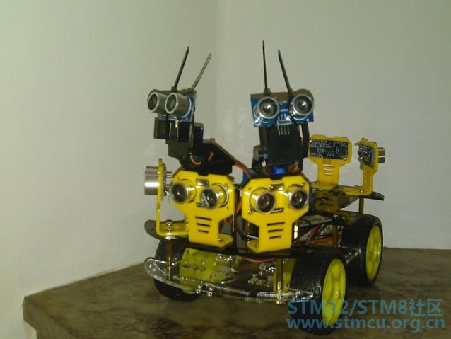

探险家和映射器机器人将是一个带有四个轮子的机器人,它将在一个房间里进行演变。
介绍
探险家和映射器机器人将是一个带有四个轮子的机器人,它将在一个房间里进行演变。由于一些超声波测距模块和AHRS,它将需要一些位置,然后发送和/或记录它们。通过该数据,我们可以绘制房间和物体的形状。我将使用Nucleo板,并且可能添加硬件抽象层以支持机器人中的Arduino板。作为绘图应用程序,我将使用带有屏幕的计算机或Raspberry或STM32F4板。当然,一切都将用Ada制作。
